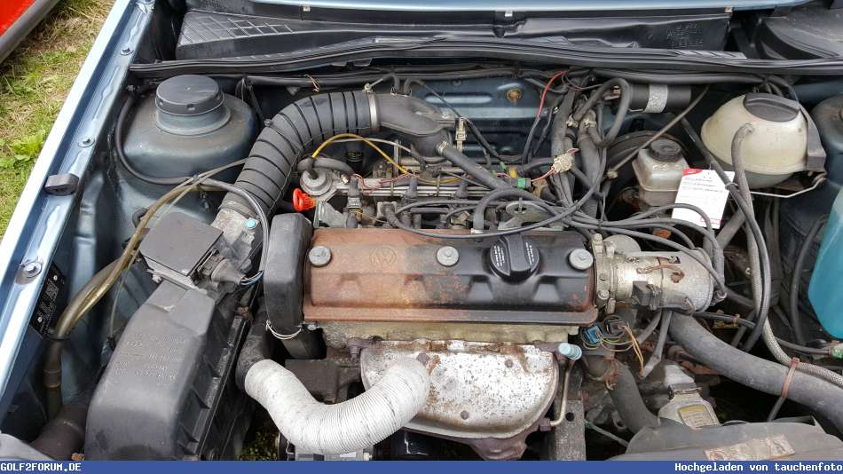

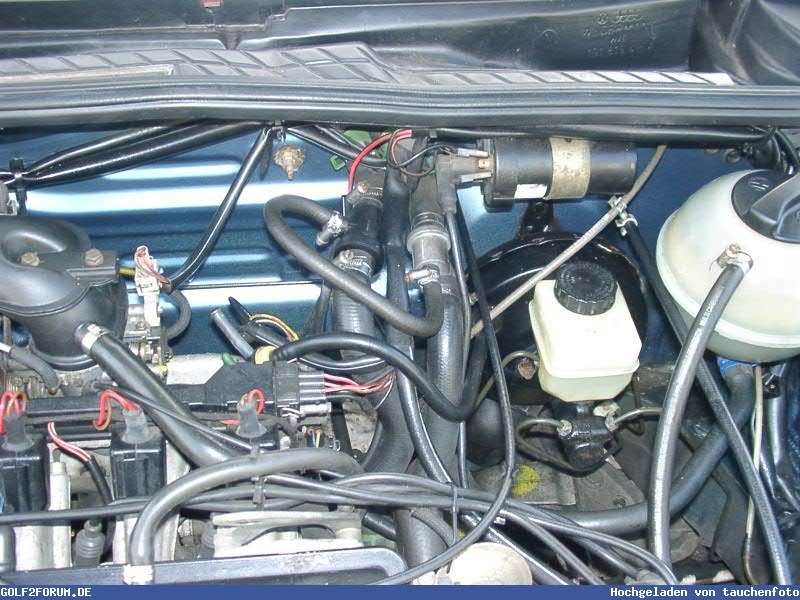

Ich habe mal ein Foto vom Motorraum angehängt, was meiner Meinung nach einen NZ zeigt. Zusätzlich auch die Zulassung mit  "bedingt Schadstoffarm". Wie ist das zu erklären?
Denn 1989 gab es schon 1,3er NZ. Auch beim Starten sprang zuerst die elektrische Benzinpumpe an wie ich es kenne.
Außerdem wundert mich, dass in der Zulassung 5-Ganggetriebe steht, obwohl er nur ein 4-Gang hat. Waren NZ immer 5-Gang?
MfG Olaf

OK...Fehler vom Amt. "Bedingt Schadstoffarm" ist so ne Sache....da gibts in der Tat verschiedene Abstufungen. Die Schlüsselnummer 02 macht den Bock fett. Der Schlitten hat Euro 1. Guggsdu: https://de.wikipedia.org/wiki/Schadstoffschl%C3%BCssel
Und den NZ gabs sowohl mit 4 als auch mit 5 Gängen. Meiner is von 4 auf 5 umgebaut worden.

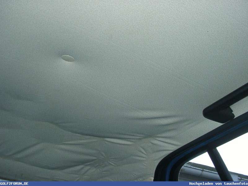

Wenn ein Umbau von 4- auf 5-Gang möglich ist, deutet es darauf hin, dass bei dem Golf ggf. das Getriebe mal getauscht wurde ( incl. Schaltknauf ). Jedenfalls gab es bei der Probefahrt keinen 5. Gang. Neben der neuen Lima, fehlendem Serviceheft trotz Erstbesitz, einigem Rost an der Karosse, Unterbodenkanten und vor allem den Achsen ein weiterer Hinweis, dass die Laufleistung von weit unter 100Tkm nicht stimmen kann. Der Händler will für den 5-türigen GL mit sauberer Innenausstattung und TÜV  über 2000 Euro, was mir viel zu viel ist. Außerdem stimmen die Spaltmaße an beiden Stoßstangen nicht, und der SSD-Himmel hängt stark durch...
