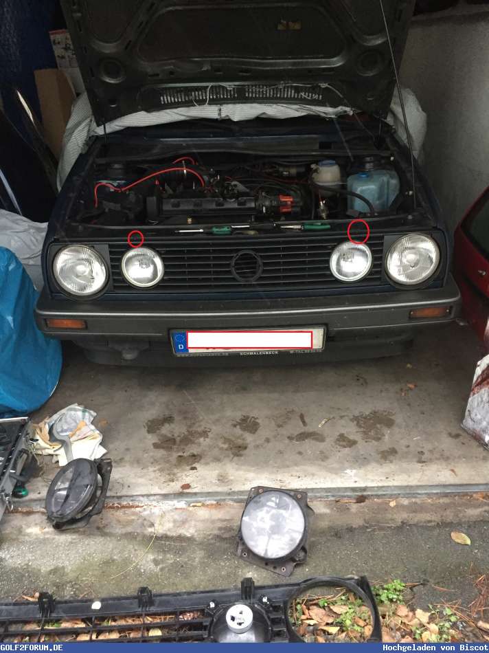

wie bekomme ich denn den Kühlergrill "unfallfrei" raus? Ist er geschraubt oder anders befestigt? Es ist ein 91er Function.

Also... 2 Schrauben oben die in en Schloßträger gehen.
Ansonsten nur mit Haltenasen gesteckt.
Wenn du Bilder von der Rückseite brauchst, melde dich nochmal.
Kabel lösen nicht vergessen wink

Quark...es geht ja um den Kühlergrill...Sorry wink Der ist in der Tat nur gesteckt. Oben die 5 Pinökel runterdrücken nach unten raustüddeln und nach vorne rausnehmen. Keine DSW, keine Kabel.
