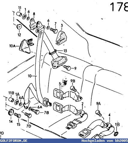

1. Wie war die Reinfolge der Schrauben und vorallem welche an den Gurtpeitschen unter der Rücksitzbank wenn geht mit Bildern?
2. das selbe nochmal für die hinteren Gurte an der Seitenverkleidung.

prinzipel gebe ich dir recht wenn da nicht noch div. Scheiben und Distanzstücke wären und ich nicht mehr weis welche das sind !?!
z.B. 1b, 6a, 1a ,11b, 1, 6, 11

Sagen wir mal so....die "Quich n dirty" Methode sagt: Geht auch ohne den Plunder. Diese Hülsen, Scheiben etc sind nur dafür da, das das Schloss unten beweglich bleibt. Sprich du zimmerst die Hülsen und Scheiben nur drunter als Anschlag. Somit bleibt die Aufnahme unten flexibel und kann nach vorne und hinten gezogen werden. Gerade wen man H Gurte verbaut wird das immer wieder gerne vergessen.
Ansonsten was du brauchst und das was auf der Zeichnung zu sehen ist.
