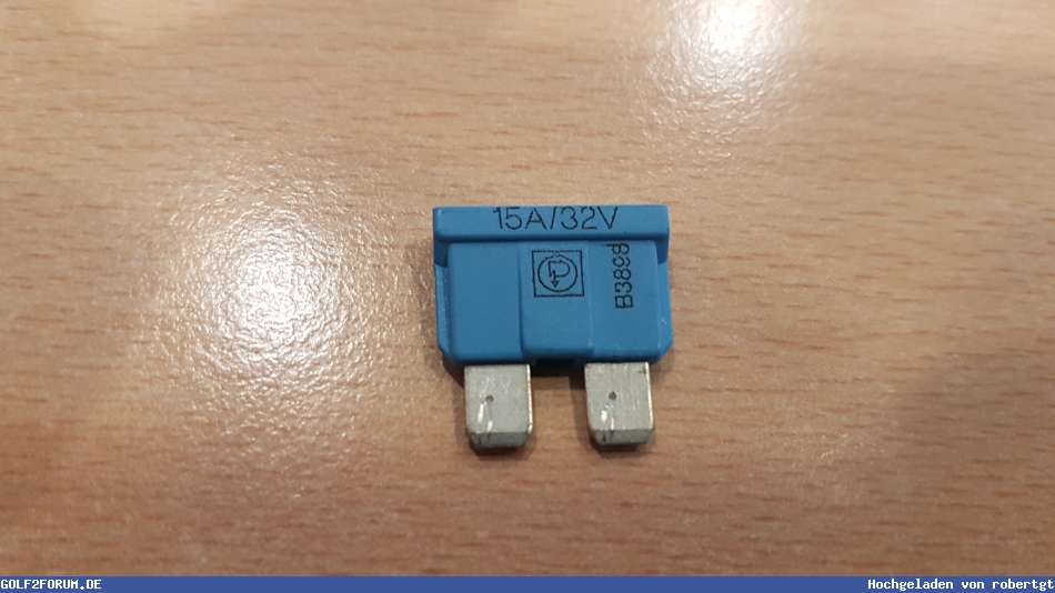

Beitrag 27.01.2019 22:07 Uhr
Da bin ich mal gespannt. Gleiches problem hab ich seit heute auch.
Beitrag 29.01.2019 13:25 Uhr
Problem gelöst. War grade bei vw. Der ältere herr konnte das problem in 3 min. ausmachen und lösen. Es war natürlich eine sicherung. Habe aber die alte ZE. BJ88
