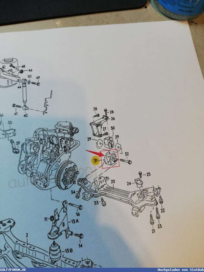

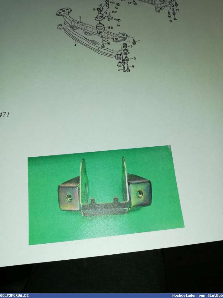

Hallo zusammen, ich habe meinen Golf 2 (PN) aus dem 6 Jährigen Winterschlaf geholt und möchte Ihn wieder Leben einhauchen. Er hat die Ruhephasen gut überstanden und die arbeiten halten sich in Grenzen ?. Das einzige was mir ein bisschen Sorgen macht ist das der Motorhalter hinten ( welcher  an der Vorderachse befestigt ist) dieses Metall U kann ich nirgends finden und mein VW Händler sagt mir das dieses Teil seid 2013 aus dem Programm ist?. Kann mir vieleicht jemand sagen wo ich diesen Halter bekommen kann? Gruß Björn aus Siegburg
Beitrag 07.05.2020 22:09 Uhr
Habe leider denn Halter, einem Bekannten mitgegeben, der mir diesen besorgen sollte.   Der Motor ist an 3 Punkten gelagert. Einmal vorne unterm Lüfter, auf der Fahrerseite (vertikal) und bei mit ist die Beifahrerseite (Horizontal ) die Aufnahme vom Gummipuffer die mit zwei Schrauben gehalten wird defekt.. Trilenummer 357199471 . Ich hoffe ich bekomme die Bilder hochgeladen.  Gruß Björn

Also, Teilenummer: VW 357 199 471
In der Tat ist es schwierig da ein Ersatz zu finden, da dies die "Aufnahme" vom eigentlichen Lager ist und eigentlich immer an der Achse dran ist...
Ich würde sagen: Sandstrahlen das teil und schauen was übrig bleibt ODER eine Achse kaufen wo das Lager noch dran und i.O. ist.

Mach es dier nicht so schwer wegen diesem halter habe auch einen PN und habe bei meinem auf Hydrolager umgebaut  die waren im RP glaube drin da hast du länger ruhe und es fährt sich auch viel schöner.
Teilenummer ist die 535 199 262  Oder 191 199 262C
