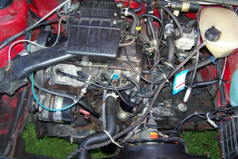

Hier mal ein Foto von mein Motor

So hab heute ein Vergaserflansch für 32 Euro eingebaut ,er läuft jetzt besser
jetzt hält er auch die Drehzahl .
mal sehn wie lange : )
