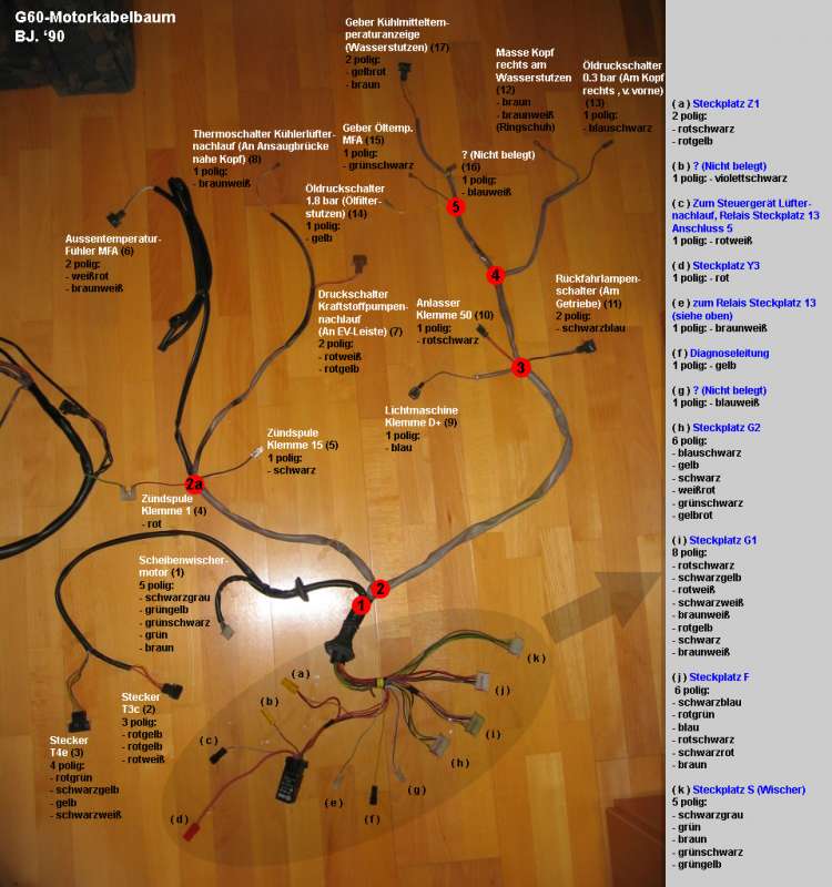

ich habe nix geändert am kabelbaum . haben motor nur eingebaut und per 2 bilder die wir hier gefunden haben im internet selber per goggle denn motor angesteckt . dewegen frage ich  ja hier nach richte bilder .

Hmm.. also ihr habt den Motor reingehängt. Und die Kabel an Fahrzeugkabelbaum, wo habt ihr die ran gehängt? Ihr müsst ja was verändert haben an der Elektrik, weil Plug & play gehts ja nicht. Genauso wie Spritpumpe nachgerüstet und Relais verbaut...
Eine genaue Beschreibung was gemacht wurde wäre hilfreich.

so nach diesen kabelbaum haben wir ihn angesteckt bloss wo wir fertig waren ist aus auf gefallen das es der von da neuen ze ist und ich aber an alten ze kabelbaum habe.

und das ist der 2 kabelbaum wo auch von da neuen ist aber ich an alten habe

Also um mal etwas Verwirrung zu nehmen, es gibt keinen G60 Kabelbaum der an die Alte ZE ausm 2er Golf passt. Den 2. Kabelbaum brauchst du nicht. Bzw da wäre es ideal wenn du einen in der Bucht holst von nem Gof 2 Alte ZE mit Einspritzermotor.
Wichtig, dass der Motor läuft sind nur die 2 Stecker vom 1. Kabelbaum mit der Bezeichnung: T4e und T3c. Wenn du die 7 Kabel anschließt läuft er, das sind die 7 Kabel die ich meinte.
Sprich: den Fahrzeugkabelbaum rauswerfen und einen einbauen, der von nem Einspritzer mit ALTER ZE ist. Dann die 7 Kabel anpinnen, fertig. Spritpumpe müsstest ja schon drin haben oder?
Du kannst natürlich die Leitungen für Spritpumenrelais usw an deinen altewn Kabelbaum ranhängen. Dann brauchst nicht erst nen andern Kabelbaum suchen.

okay. welchen kabelbaum muss ich denn raus schmeissen denn von der sicherungkasten oder den vom motor.spritpumpe habe ich drin den im tank drin ja brauche ich noch a andere pumpe auch noch ???

Im Tank hast du "nur" eine Vorförderpumpe. Die eigentliche SPritpumpe sitzt unterm Auto.
Du brauchst: Den original Kabelbaum von deinem Auto, der vom Sicherungskasten nach vorne geht, zur Lichtmaschine, Ölkontrollleuchten, Anlasser usw...
Dann Spritpumpenrelais nachrüsten, Spritpumpe drunterhängen, und die 7 Kabel der 2 G60 Motorkabelbäume anschließen, fertig.
