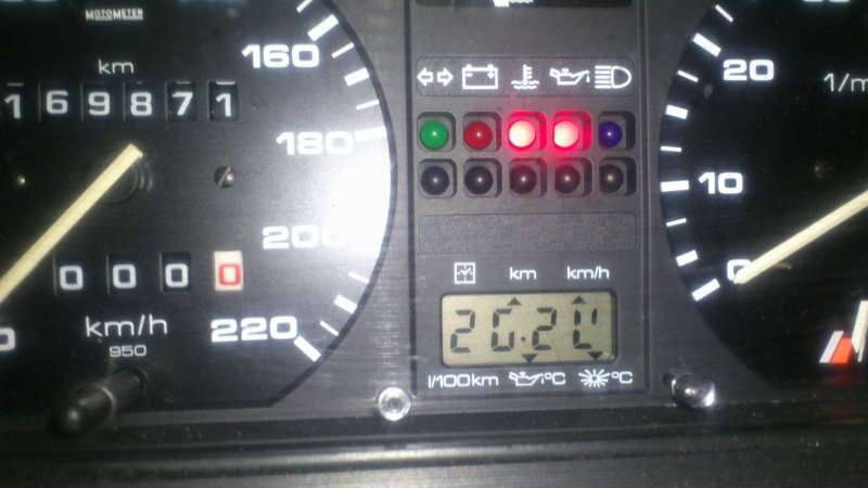

Hallo, meine Batterie war vorgestern leer, der Golf wollte nichtmehr starten. (hatte sich aber schon angebahnt, da ich mein Radio auf Dauerplus hatte). Wo er nicht ansprang, hatte ich gemerkt das die Öl Leuchte und die Kühlmittelleuchte leuchten obwohl der Schlüssel draußen ist. Nun denn heute habe ich die Batterie geladen. Die lampen leuchteten immernoch. Wollte den Golf dann starten, was auch problemlos Funktionierte. Jedoch leuchten die Lampen immernoch das MFA zeigt Hyroglyphen an und der Drehzahlmesser bewegt sich keinen mm.
Was habe ich falsch gemacht?

Häng die Batterie mal für 1-2 Minuten ab und dann erst wieder an. Vielleicht hilfts.
Sonst mal die Masseverbindungen Checken und das kleine Kabel, das zur Lima geht.

ok hat sich so eben erledigt,...
Hab gelesen man soll die Batterieklemmen 1minuten zusammen halten und dann wieder anschliesn. Und Bumm alles geht wieder
Beitrag 25.01.2013 20:52 Uhr
hatte ich auch...Allerdings wurde es bei mir durch Kurzschliessen von Plus und Minus verursacht (Also mit abgehängter Batterie)
Die MFA muss wohl irgendwie noch Restladung draufhaben wink
