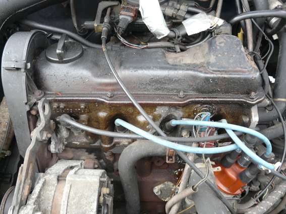

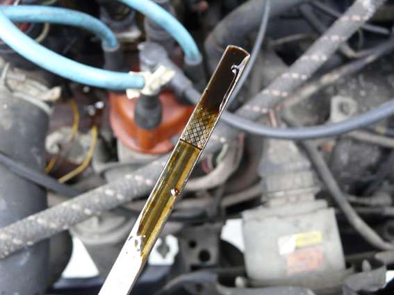

Aaalso eine Freundin (die sich mit Autos recht gut auskennt) hat nachgesehen und meinte der Füllstand vom Öl ist in Ordnung. Aber farblich sollte es wohl eher hell sein, wie Rapsöl oder ähnliches, bei mir war es aber dunkel. Und am Ölschalter (was auch immer das ist) ölt er wohl ein bisschen rum, weißer Schleim ist mir jetzt nicht aufgefallen. Also Zylinderkopfdichtung höchstwahrscheinlich..!? Das es nicht irgendwo ausläuft, das Kühlwasser, da bin ich mir eigentlich recht sicher.. das hätte ich ja beim Einkippen merken müssen oder wenigstens mal irgendwo ein Fleckchen unter dem Auto entdecken müssen bzw. da wo es vorher stand.
Beitrag 18.02.2013 13:26 Uhr
Das Öl wird mit zunehmender Laufleistung nach dem Ölwechsel immer Dunkler.
Qualmt dein Auto denn auch wenn es warm so weißlich?
