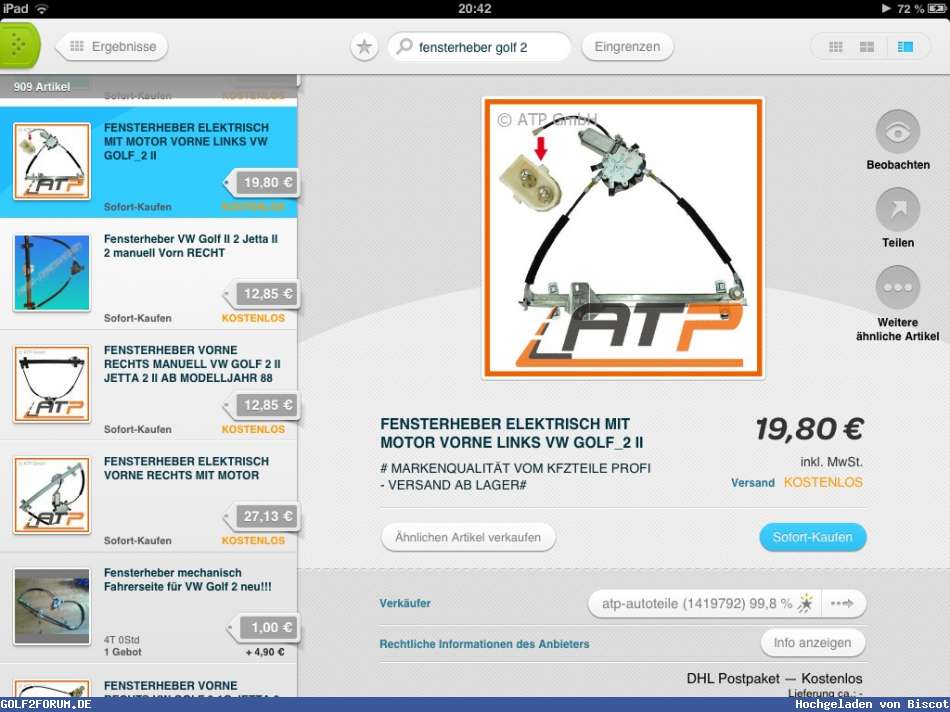

Würde direkt auf elektrisch nachrüsten wollen, was muss alles in en Einkaufswagen?
Reicht dieses Packet oder habt ihr en anderen Hersteller?

Ansonsten kannst du entweder entsprechende Schalter kaufen (mit genügend grossem Schaltstrom) oder Relais verbauen...Einbau sollte keine grossen Probleme machen, ich persöhnlich würde aber originale Motoren verbauen (Halbarkeit und Geschwindigkeit)....
