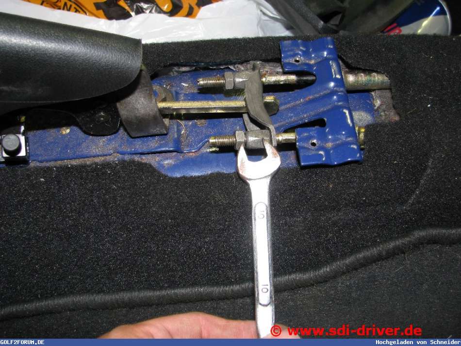

also die seile vom hebel der trommel bremse werden mit diesem hebel hier besestigt (siehe mutter)

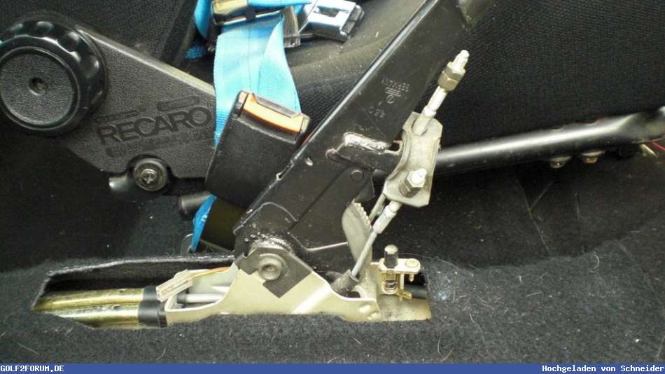

die seile von der G60 bemse hinten (scheiben) werden hier am hebel befestigt
mein problem ist das die seile vom gti bzw g60 zu lang sind und ca20 cm über die befestibung hinaus schauen

und das ist der hebel vom gti
Beitrag 12.07.2013 20:28 Uhr
die hebel einfach umschrauben geht nicht da die halterung beim gti fest verschweist ist, dan müste ich den tunnel raus flexen und um schweisen das möchte ich vermeiden
