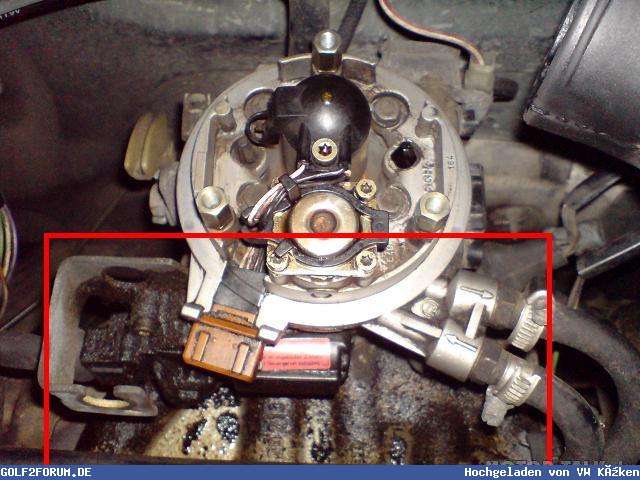

Das ganze Teil hab ich heute gekauft.... ->
Beitrag 28.10.2013 19:14 Uhr
Hast du das neu gekauft und nur das rot eingekreiste?
Oft gibt es die gesamte Einspritzeinheit für 30-50Euro in der Bucht. Echt doof dass so weit weg wohnst.....
Beitrag 28.10.2013 19:16 Uhr
88er_Typ19:
nein nein,
wenn ich was mach dann richtig ;D
Ich hab nur ein Foto aus Google weil ich nicht wusste wie das ganze teil heißt tongue
Hab auch nur 50 Euro bezahlt
Bearbeitet von VW Küken, 28.10.13 um 19:17 Uhr
Beitrag 28.10.2013 19:26 Uhr
Dann ist gut grin

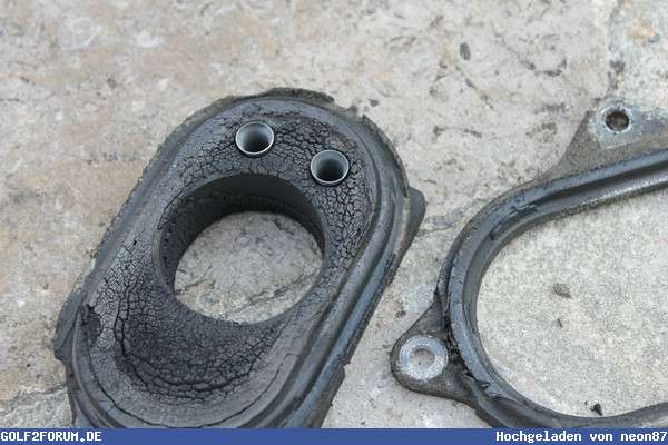

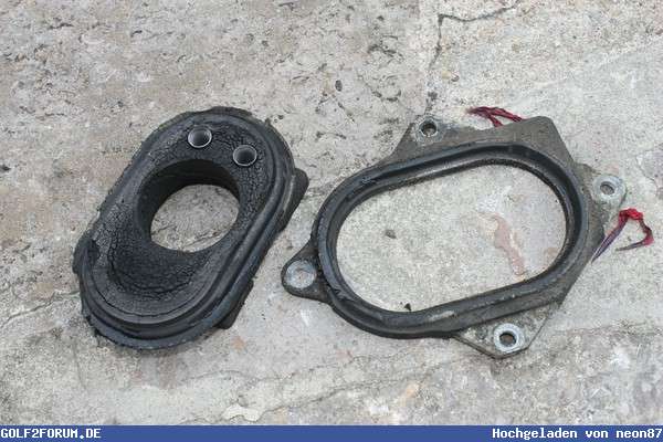

Schau auch die Dichtung an wenn du das tauschst, die neon schon hier als Bild reingestellt hat. Wenn die porös ist, dann gleich mit wechseln...
Beitrag 28.10.2013 20:11 Uhr
ok danke, dann geb ich das morgen gleich mal wieter wink
