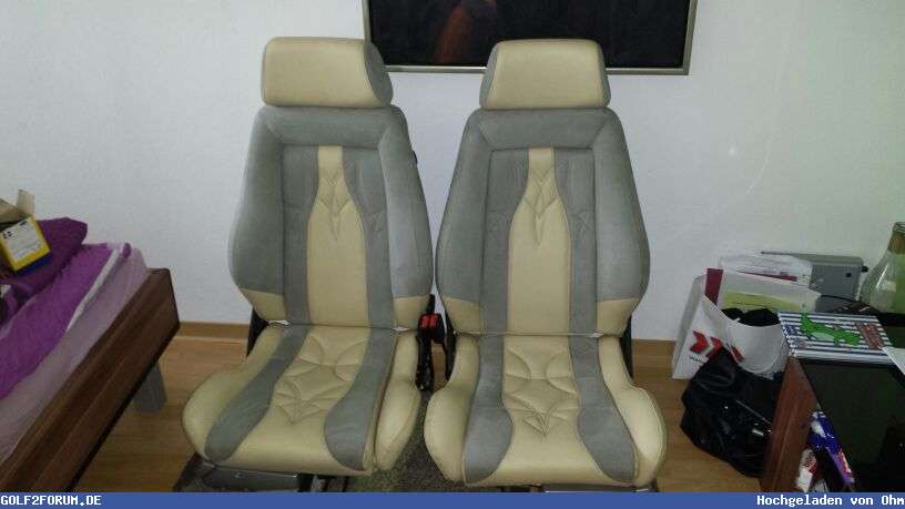

Dann dachte ich das ich soweit fertig bin aber weil ich ja keine ruhe habe und der Golf sowieso im winter steht habe ich jetzt angefangen die Innenausstattung
raus zu reisen und baue grade um auf TT Armaturenbrett mit elektrischen Recaros vom Corrado alles in beigem Leder mit Grauem Alcantara
also mal sehn was mir sonst noch so einfällt wird bestimmt nicht das letzte mal sein das alles zerlegt ist :-P

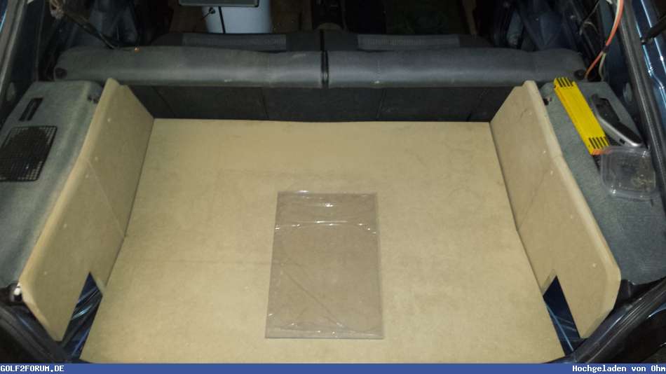

Hab gedacht ich Berichte mal hier weiter bin grad dabei meinen Kofferraum Ausbau aus MDF mal richtig ordentlich zu machen
Doppelter Boden links im boden Bass und Endstufe in die Radmulde in der Mitte den Kompressor der untereinander plexiglasplatte
Sichtbar sein soll und nach links in den Boden die Technik vom airride wieder rein Ventile usw . Hinter der Plexiglasplatte
Soll der Luft Tank den ich in wagenfarbe lackiert habe halb sichtbar sein ich hoff ihr könnt euch das so ungefähr vorstellen was ich vor habe mann soll eigl. Später nix mehr sehn ausser kompressor und tank so ist aufjedenfall mal mein plan hier mal noch ein bildvom Anfang sieht noch ein bisschen wüst aus aber ich denke das wird gut grin
Gruß Steven

So es ist in letzter zeit wieder einiges passiert seiten Verkleidungen rechts und links gebaut und die erste schicht gfk verarbeitet ...Bodenplatte zugeschnitten und angepasst für den doppelten Boden .... und gestern bis spät in die Nachtdie Steuerung vom airride soweit fertig gemacht heute über den tag über die restlichen DruckSchläuche und Leitungen im auto verlegt und geguckt ob bis dahin alles dicht istmorgen werd ich die Federbeine noch einbauen und dann kann ich ihn in den keller legen
