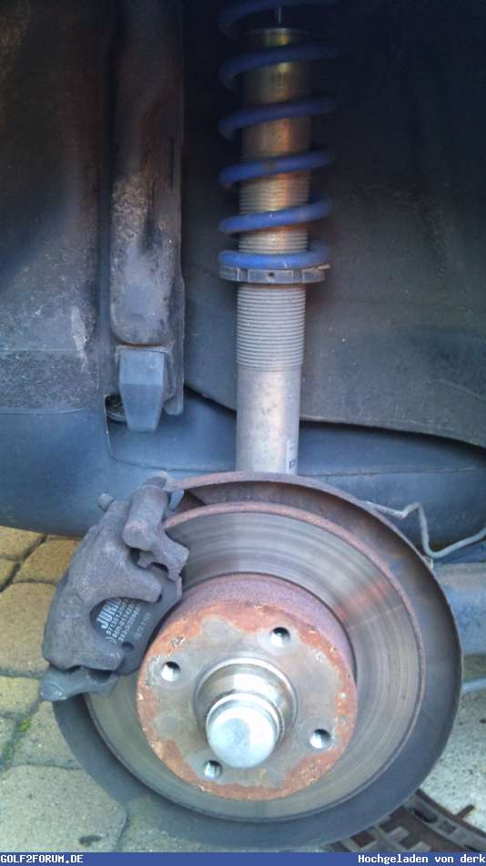

Hab ich in den letzten 2 1/2 Jahren nie gemacht und mein Gewinde lässt sich 1A verstellen, 0 Rost ohne sonstiges wink
Kann auch gern ein Bild zeigen.

Das ist ein großer Vorteil vom Dts/Ap Fahrwerk tongue 2 1/2 Jahre nichts dran gemacht:
