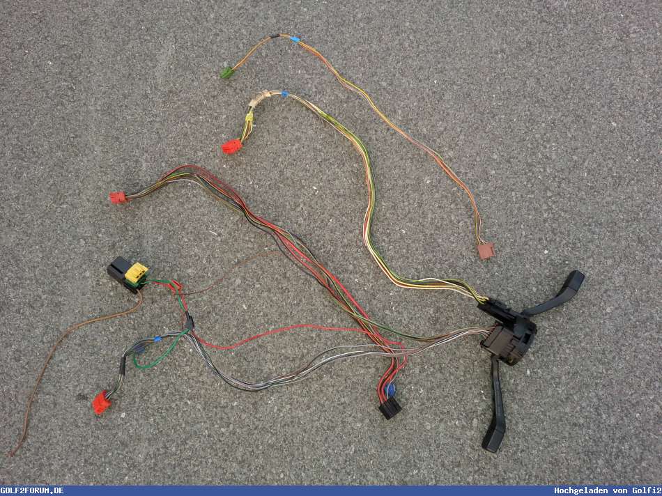

Beitrag 28.08.2014 00:23 Uhr
Hey ich brauche nochmal Hilfe.
ich steige da nicht ganz durch wegen den Drehzahlmesser.sad
Und ich will ja das Golf 3 Tacho sammt MFA in mein 2er haben.
Ich habe jetzt mal dem Lenkstockgebel ausgebaut und den Kabelbaum dazu.
( Beim Bild nicht wundern, da ist der Golf 2 Lenkstockhebel angeschlossen )
Und anscheinend war da schon jemand bei gewesen am kabelbaum.... so wie das da verkabelt ist smile
Aber kann ich den Kabelbaum 1 zu 1 übernehmen?
