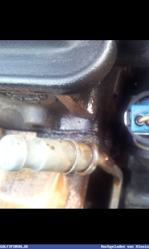

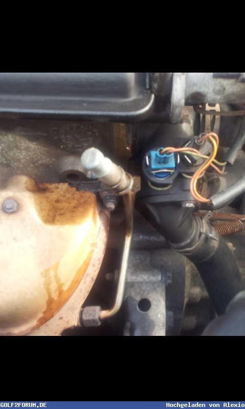

er hat auch öl "gespuckt" wenn man vor dem Motor steht rechte Motorblock hälfte ....

•Zeig uns mal ein Bild von der besagten Stelle wo er Öl rausdrückt

Ich probiers mal mit dem bild

Ich würde mal sauber machen und en Ölaustritt genau lokalisieren.

Also es gab nen ruck und dann konnte ich kein gas mehr geben dann ist er ausgegangen danach gab es kein ruck mehr oder so oel austritt . Denke das es aus den ventildeckel gedrueckt hatte....
Beitrag 12.05.2015 13:08 Uhr
Da sieht man ja das es bis auf den kruemmerabdeckung und motorlager gespritzt ist
