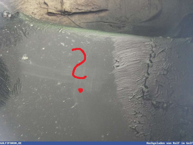

ich möchte bei meinem Golf die schmalen Stoßstangen abbauen und durch die breiteren vom GL ersetzen.
Bevor ich die neuen bestellt hab ich glücklicherweise erst mal drunter geschaut.

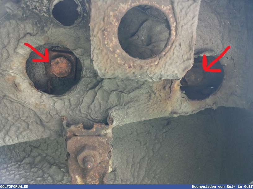

Auf der linken Seite beim Auspuff hab ich die beiden Schrauben gleich gefunden, aber auf der anderen Seite ist
an der entsprechenden Stelle nichts?! Anscheinend wurde an der Stelle ne durchgerostete Stelle mit nem
Blech verdeckt und die Schrauben gleich mit.
Bin offen für Lösungsvorschläge...

wenn du dir sicher bist das es die Stelle ist bleibt dir nur der Weg in die Werkstatt!
Musste öffnen/ öffnen lassen auf die eine oder andere Art & Weise.
Für ne Flex nicht genug Platz... also wohl per Autogenes Brennschneiden

Man sieht auch das da mal was geschweisst wurde

Ja, dann bleibt mir wohl wirklich nur der Weg in die Werkstatt meines Vertrauens.
Meint ihr da hat jemand "gepfuscht" oder könnte es gute Gründe gegeben haben das so dicht zu schweissen?
Beitrag 16.06.2015 17:11 Uhr
Das hat mit Pfusch nix zu tun. Eher was mit "nicht mitgedacht". Du glaubst garnicht wie oft sowas selbst in Profi Firmen vorkommt die eher weniger was mit Autos zu tun hat. Wen ich für jedes Blechle das hier unqualifiziert über Schraubenköpfe angebaut wurde n Euro bekommen würde dann müsst ich nixmehr schaffen wink Und wen das Studierte Kasper schon nicht hinbekommen was erwartest dann vom Anatolischen Schweissgott? wink
Mein Tip: Such dir einen 2. Golf (ggf auf nem Schrottplatz oder bei nem Kumpel), nehm ein Blatt Papier und einen Meterstab mit und vermesse die Schrauben wo die sitzen. Dann an deinem Wagen die Löcher markieren und (jetzt geht das Problem los) mit einen Bohrer ein Loch reinbohren. Einen 15er Bohrer bekommst nicht in eine Handbohrmaschine eingespannt. Da ist bei 10 späterstens bei 13 Feierabend. Also Loch bohren so gross wie es geht und dann ggf mit einem Drehmel "ausfräsen". Oder halt die Schweisskontruktion wegflexen, Schrauben raus, Blech sauber erneut MIT Loch einschweissen. Ums Bohren kommst aber so oder so nicht drum rum. Ich würde es zuerst mit dem ausmessen versuchen. Das Blech rausreisen kannst ja immernoch.
