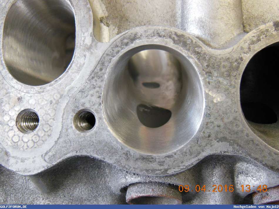

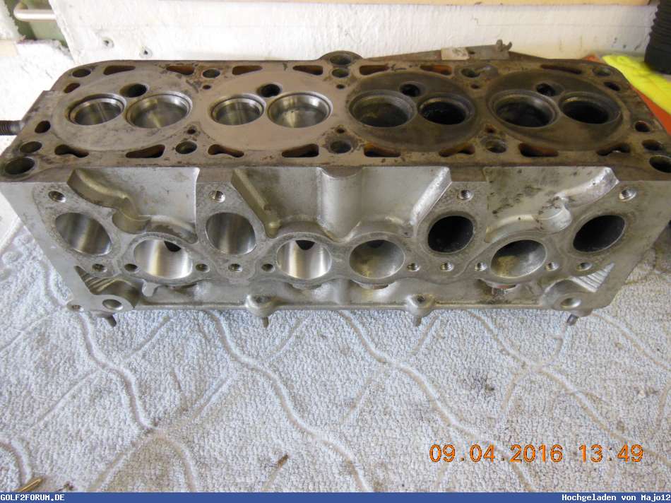

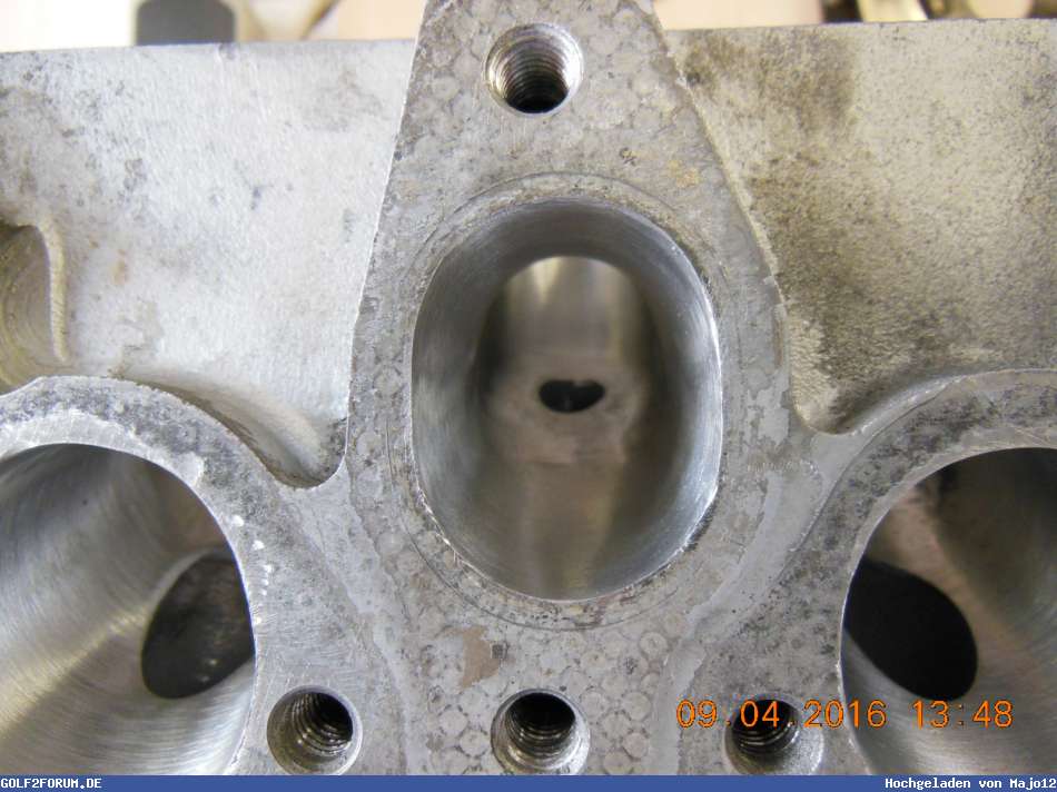

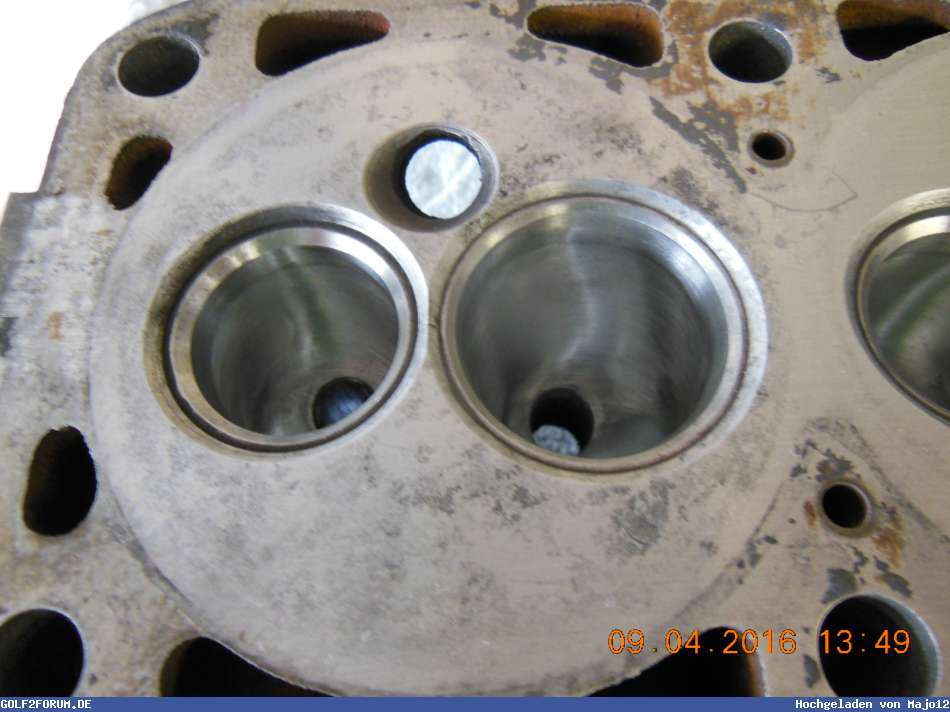

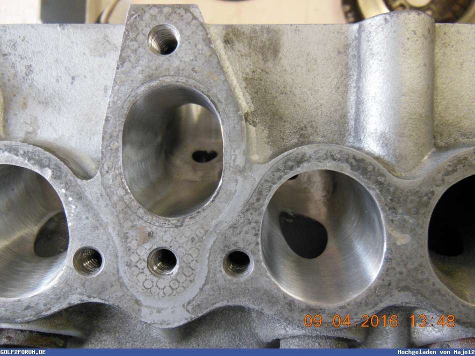

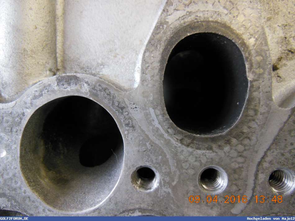

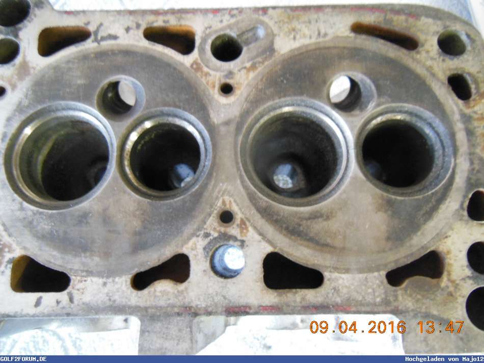

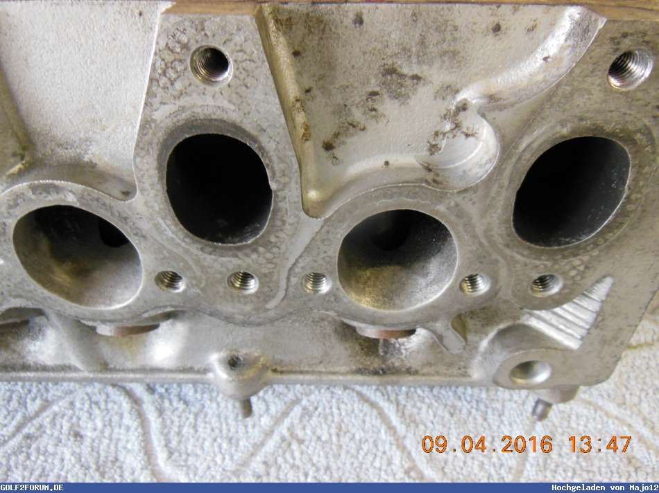

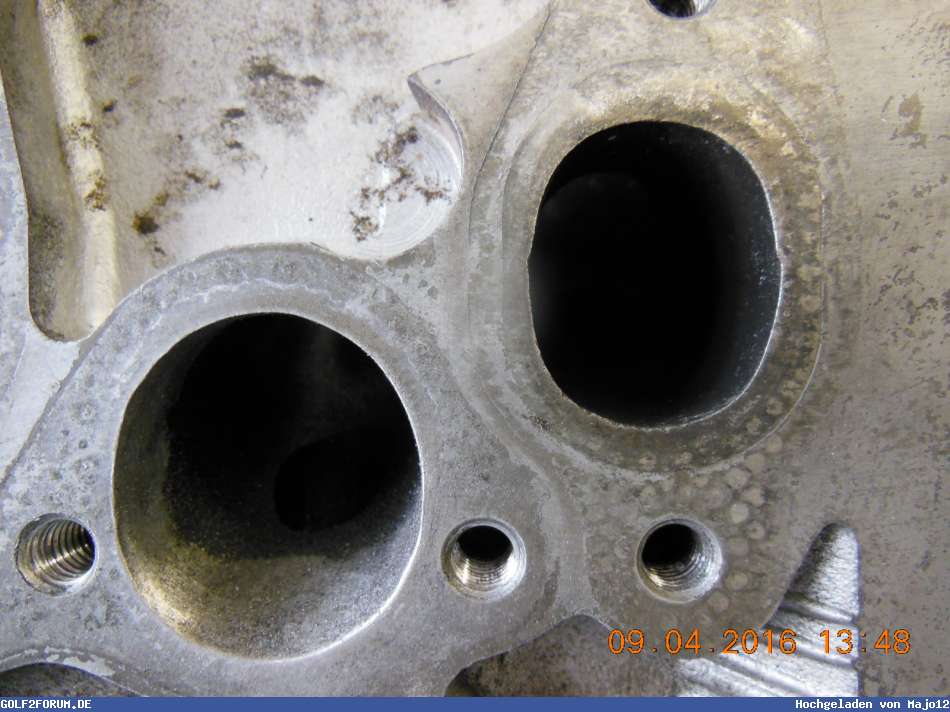

Habe in der Zwischenzeit mal am Kopf angefangen die Kanäle zu erweitern und zu glätten.
Siehe vorher und nachher der ersten 4 Kanäle.......

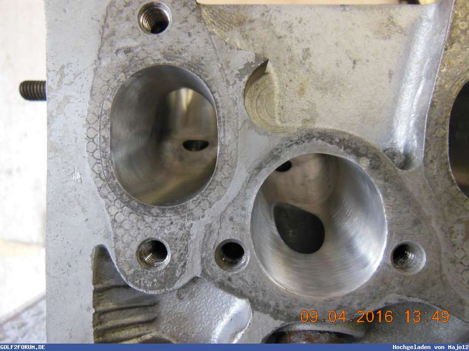

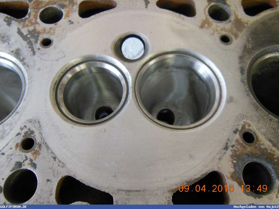

Habe pro Kanal etwa 1,5 Stunden gebraucht wenn man sich dran hält.Grob gefräst habe ich mit Dremel Fräser und biegsame Welle. Dann habe ich mit kleinen Fächerschleifer erstmal geglättet.
Das was man jetzt sieht. Wenn ich alle 8 fertig habe soweit werde ich sie noch mit Polierscheiben und politur glätten.
Da das Auge mit fährt :-)
