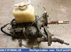

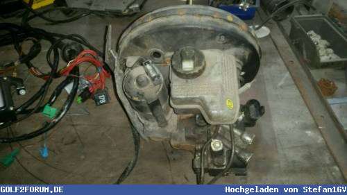

wäre super zu wissen welches du hast
Mark02 , 04 oder 20
Beitrag 01.04.2017 16:12 Uhr
Das auf dem ersten Foto
Beitrag 01.04.2017 17:59 Uhr
O. k.
dann hast du die selber wie ich
das ist das Drei Wege "ABS"System was eigentlich keines ist wurde von VW als Bremshilfe als Sonderausstattung verkauft
