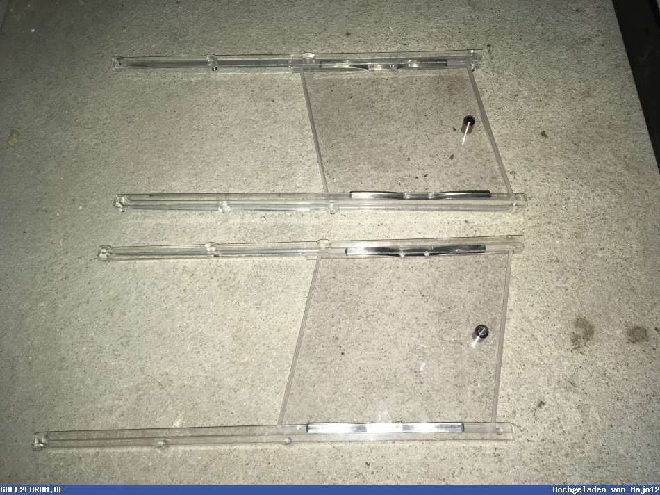

Beitrag 09.09.2018 13:56 Uhr
Da ich schon fleißig gesammelt habe sind auch schon einige Teile vorhanden !!
Bearbeitet von Majo12, 09.09.18 um 14:10 Uhr

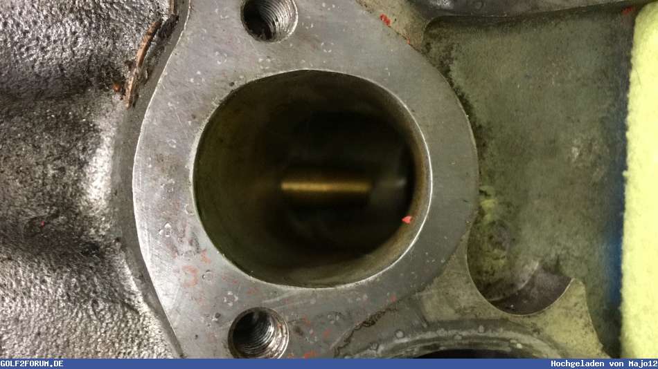

Beitrag 23.09.2018 20:29 Uhr
Bearbeite zur Zeit auch meinen RP....
Kurbelwelle erleichtern und feinwuchten.
Gebohrt ist er auf 81,51 mm Übergröße.
Lasse ihn jetzt neu Lagern und Hohnen.
Danach wird er neu lackiert und es kommen komplett neue Anbauteile dran.
Am Kopf wurden Kanäle bearbeitet.
Ventile werden jetzt neu eingeschliffen, geplant, Wasserkanal Ansaugbrücke verschlossen und gestrahlt.
Bearbeitet von Majo12, 23.09.18 um 20:34 Uhr
Beitrag 24.09.2018 15:44 Uhr
Vorher.....
Bearbeitet von Majo12, 24.09.18 um 15:44 Uhr
Beitrag 24.09.2018 15:45 Uhr
Nachher.....
Bearbeitet von Majo12, 24.09.18 um 15:45 Uhr
