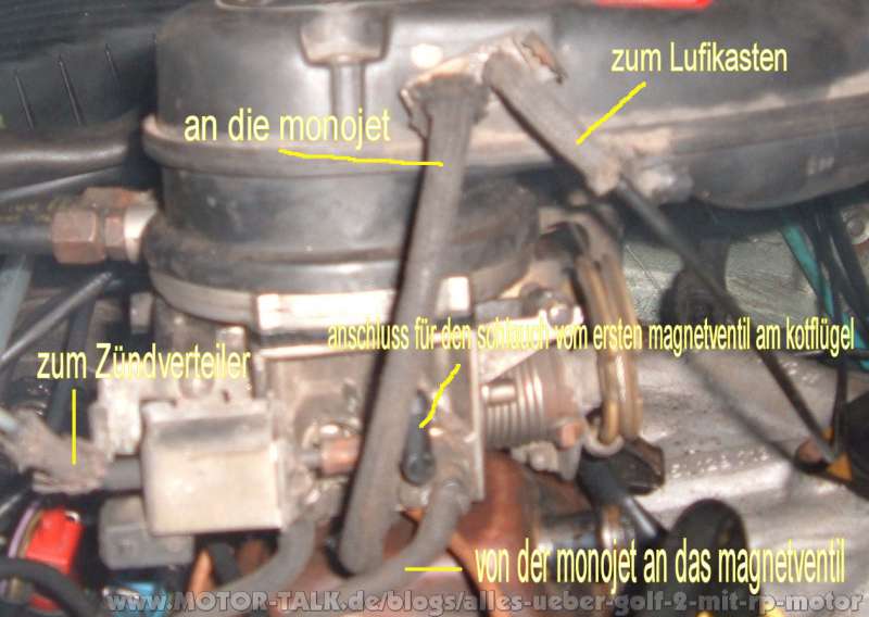

Also:
- das gelbe Teil ist dein Rückschlagventil vom Bremskraftverstärker. Das hält den Unterdruck.
- Der orange Stopfen vershcließt das CO MEssrohr. Das ist ein Abzweig VORM Kat. Nicht wichtig.
- Der Grüne Stopfen. Ist der zu? Dann egal, ist er offen, dann verschließen. Müsste für MFA sein.
- Der Schlauch ohne Funktion, passt der mit der Länge auf den grünen Stopfen? Geht deine MFA ? Verbrauchsanzeige?
- Der hintere Stopfen am Drosselklappenteil. Ist das die schwarze Plastikabdeckung? Dann vershcließen. Wichtig: Hinter dem Drosselklappenteil ist das Gegenstück zu dem Stopfen. Das könnte offen sein, das musst du auch verschließen.
- Wohin geht der neue Blau schwarze Schlauch von dem gelben Teil. Zum Zündverteiler?
Ich schau mal ob ich noch mehr Infos finde
Hier noch eiN Bild von der Monojet von hinten mit den Schläuchen:
Bearbeitet von deleted, 24.01.13 um 20:17 Uhr

jap heist beim rp monojetronic
der grüne stopfen is offen. der schlauch wo nirgends angeschlossen ist, ist an dem grünen stopfen mit angeschlossen. ja mfa geht soweit und verbrauchsanzeige auch (weiß net ob sie richtige werte anzeigt, geht meistens nicht unter 20l)
des blau schwarze geht von diesem gelben ventil zum zündverteiler ja.
wenn ich mir des bild von dir angugg, dann passts ja alles wieder nicht...
Bearbeitet von Paddl, 25.01.13 um 12:12 Uhr
Beitrag 25.01.2013 19:26 Uhr
Also, von dem Teil darf es nicht direkt zum zündverteiler gehen. Der muss an die Jetronic hinten ran, da ist son 4eckiger Kasten. Von dem dann darf der erst zum Zündverteiler....
Ich schau nächste Woche mal nach em genauen Plan. Evtl kann ich paar Bilder machen. Denke bei dir passt da so einiges nicht mit den Schläuchen
