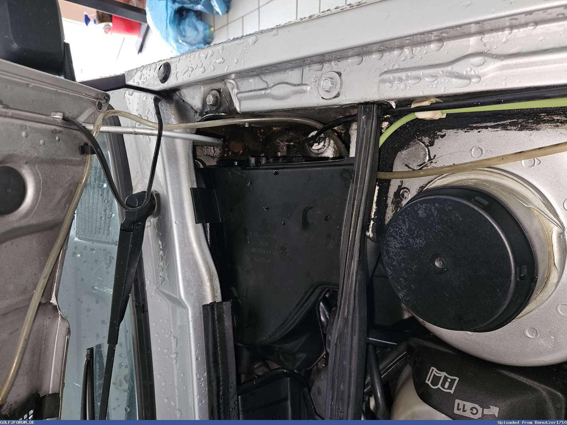

Hallo Zusammen,
ich habe seit kurzem einen Golf 2 Gti 16 V (Motorcode PL).
Da die Verkleidung vom Steuergerät gefehlt hat habe ich diese bestellt und soeben ausgepackt.
Ich habe auf Bildern im Internet versucht herauszufinden wie genau diese positioniert ist. (Abstand zur Scharniere der Motorhaube).

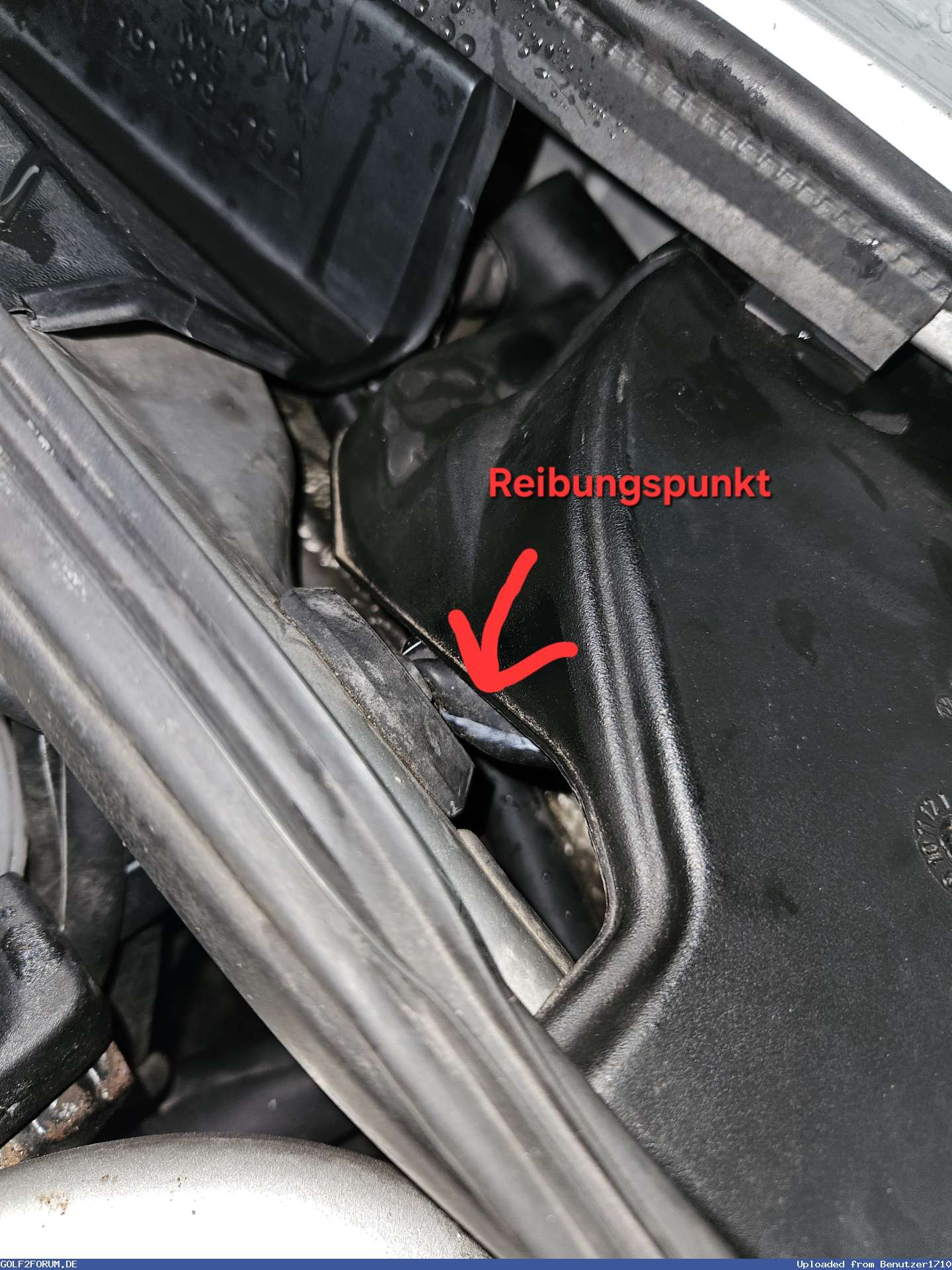

Egal wie ich die Abdeckung positioniere liegt die Verdeckung immer an dem Kabelschlauch (siehe Bilder) an.
Ich habe nun Bedenken wenn ich das so lasse, dass die Abdeckung langfristig den Kabelschlauch aufscheuern wird.
Wie sieht das bei euch aus? Meint ihr ich sollte ein Stück der Verkleidung rausschneiden, dass kein Kontakt zum Kabelschlauch besteht?
Ich würde mich über jede nette Antwort freuen.
LG

Moin,
also die Abdeckung ist anhand der Fotos erstmal richtig montiert.
Mir wäre jetzt auch so keine Unterschiede bei der Abdeckung bekannt. Ist die Teilenummer 191 905 399 A ?
Wie wärs, wenn du etwas Gummi um die Kante machst, damit es zumindest keine Kabelschäden verusachen kann?
Beitrag 17.08.2026 17:47 Uhr
müsste die abdeckung nicht weiter links richtung laubschutzgitter sein?

Danke für die Antwort. Ja. Die Teilenummer ist es.
Was fällt dir da ein als Gummi? Ich hatte schon überlegt Bitumen dazwischen zu legen aber das schmilzt wahrscheinlich mit der Zeit sodass es gar nicht mehr dazwischen bleibt.

Also bei Bildern und Videos die ich vom Motorraum gesehen habe ist die Abdeckung so montiert oder sogar noch weiter rechts.
Beitrag 19.08.2026 18:23 Uhr
Also früher hab ich oft einen stabilen Wasserschlauch aus dem Garten längs mit dem Cuttermesser eingeschnitten 😄 nicht sehr hübsch, aber funktioniert.
