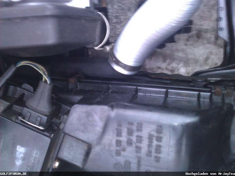

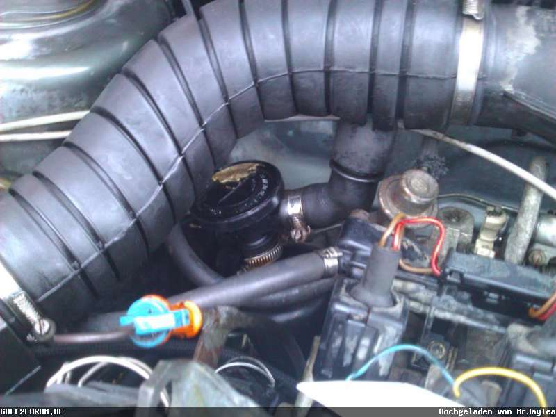

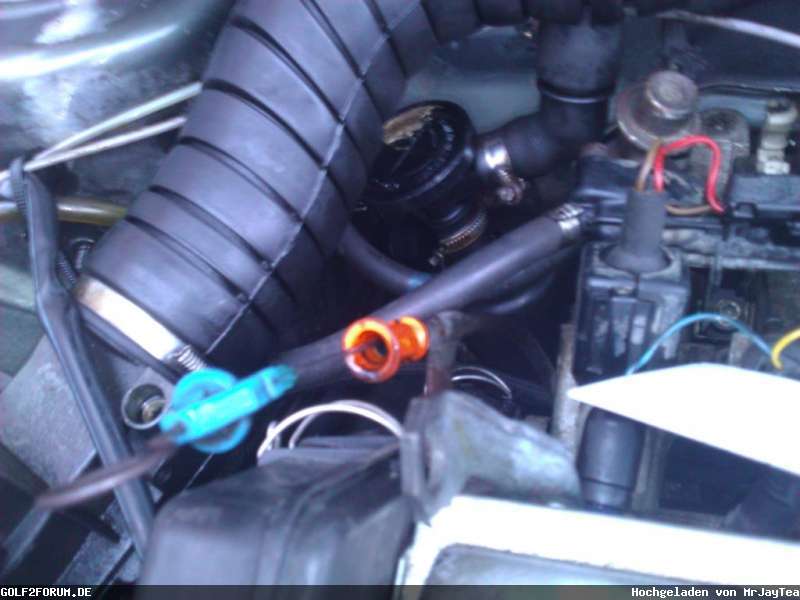

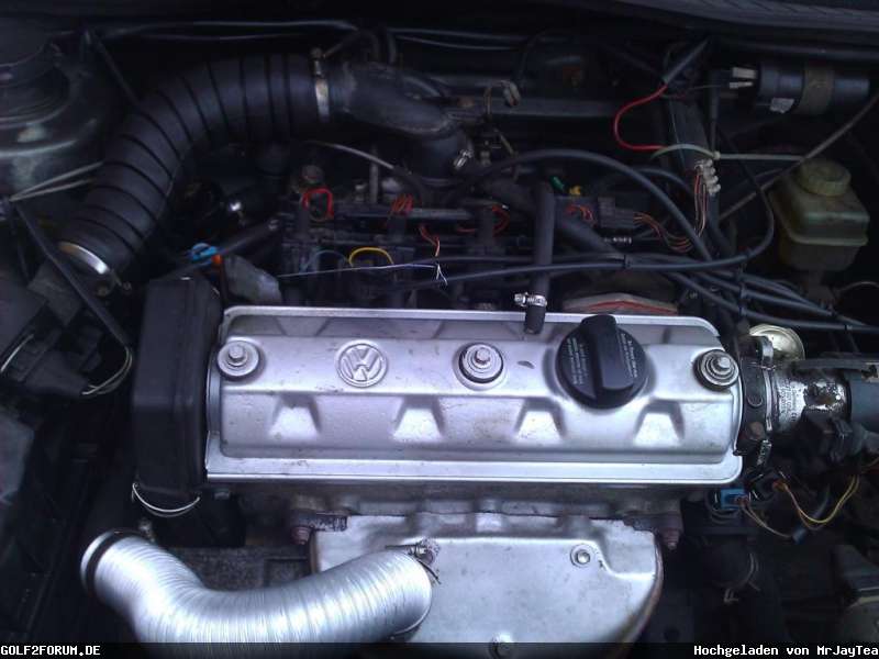

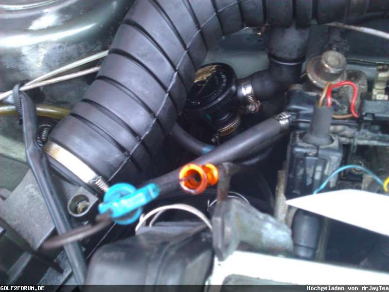

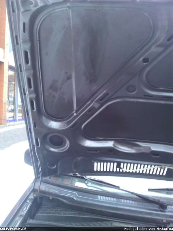

Nun zu den Bildern:
[EXTERN] http://www.golf2forum.de/images/gallery/resized/477.jpg
[EXTERN] http://www.golf2forum.de/images/gallery/resized/478.jpg
[EXTERN] http://www.golf2forum.de/images/gallery/resized/479.jpg
[EXTERN] http://www.golf2forum.de/images/gallery/resized/480.jpg
[EXTERN] http://www.golf2forum.de/images/gallery/resized/481.jpg
[EXTERN] http://www.golf2forum.de/images/gallery/resized/482.jpg
Hoffe, die Verlinkung funktioniert, denn der vom Forum ausgegebene Sublink hier aktuell noch nicht greift, ansonsten: Alle Pics in meiner 1. Galerie.
Die Ideen, die ihr dazu habt sind zwar gut, aber genau das wurde ja alles schon von der Werkstatt gemacht. Kann das nach 2 Tagen wieder so sein?
Vllt helfen euch die Bilder, um zumindest die Ölecke besser lokalisieren zu können!

Beitrag 25.01.2013 07:54 Uhr
Hi
Ich kann mir das zwar nicht vorstellen das das nach 2 Tagen wieder so ist aber möglich ist das . Wenn die nur die Schläuche und nicht die Kanäle gereinigt haben also die Stutzen wo  die Schläuche drauf kommen könnte sich das wieder zu setzen.
Ist deine Kurbelwellengehäuseentlüftung sauber ? Muckelt der eigentlich wenn du länger gefahren bist ?  Mir fällt gerade ein das wir bei meinem Vater seinem Volvo die Entlüftung neu gemacht haben ( Allerdings hat der eine sogenannte Ölfalle ) und danach war sein siffen komplett weg.
Was auch sein kann ist das der garnicht oben raus saut sondern unten irgendwo auf ne Riemenscheibe und schmeißt das dan logischerweise nach oben . So sieht das zumindest an der Haube aus .

Danke erstmal für deine Antwort.
Im Moment ist es echt anstrengend bei der Kälte ohne Werkstatt oder vernünftigen Unterstellplatz, Schrauberraum etwas zu machen. Halb wissend und im Halb bis ganz Dunkeln des Tages.
Ich werde einfach mal den Motor komplett trocken machen udn leicht mit Mehl bestäuben. Eine Runde fahren und mal sehen, wo da das Öl her kommt. Ich habe übrigens heute morgen festgestellt, dass ich 2 Probleme habe. Einmal ein eher metallisches Pfeifen/Quitschen vom Motorraum wie beschrieben(welches scheinbar mit dem Ölaustritt zu tun hat) und ein lauter werdendes Quitschen scheinbar von den Reifen, der Reifenaufhängung etc. Denn das Quitschen hat prinzipiell was mit dem Drehen der Reifen zu tun. Auch nur vorne rechts und hinten vllt auch rechts. Witzigerweise wird es durch unebene Fahrbahn und holpern unterbrochen oder sogar für eine Zeit lang unterbunden. Was könnte das denn sein?
