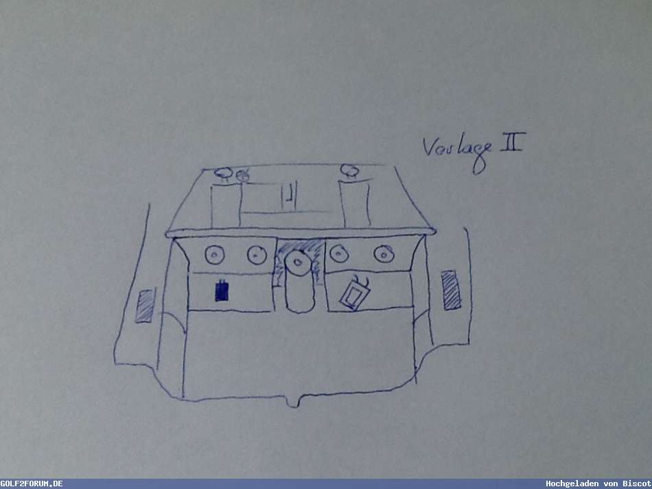

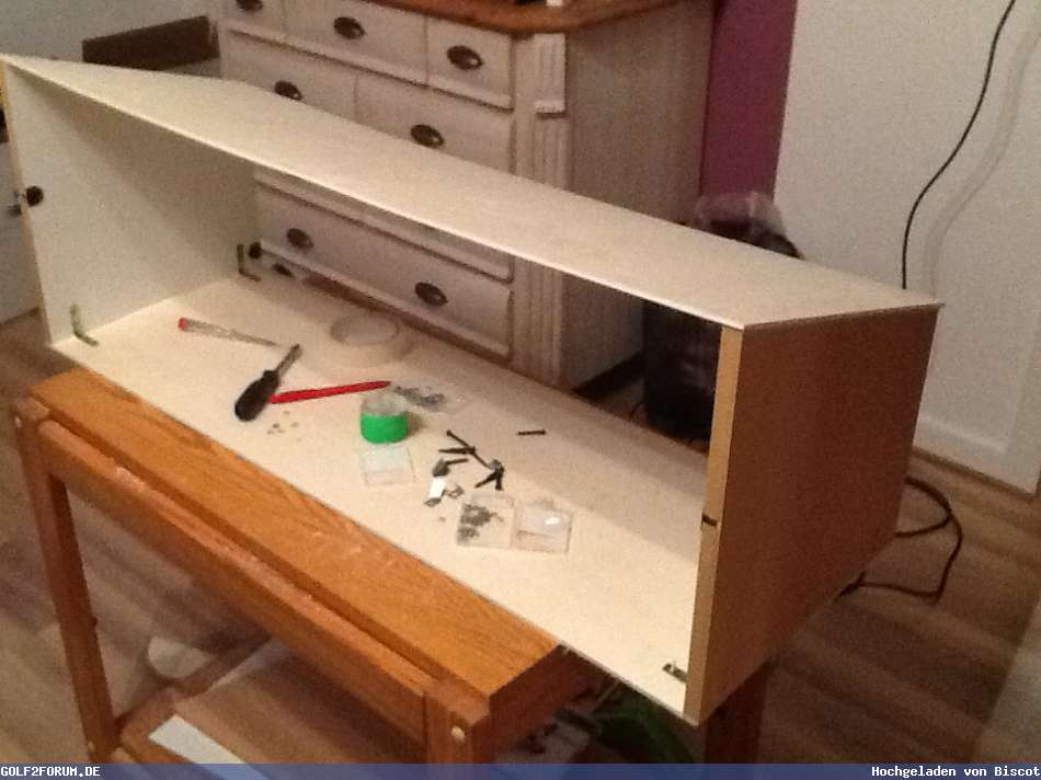

Angefangen hat es damit das ich mir ne Skizze gemacht habe:

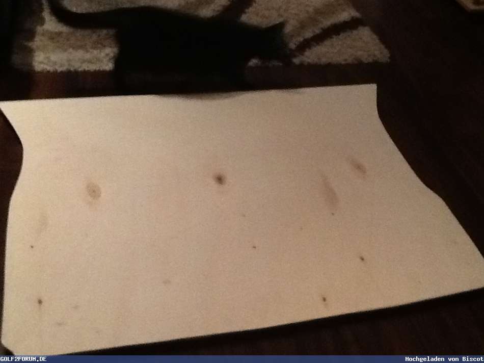

Danach Angefangen die Bodenplatte für en Kofferraum anzufertigen, das Reserverad raus und dafür en 230mm Blaupunkt Teller rein.
Ich hat Heute frei und im freien Werkeln wollt ich nicht, also musste unser Schlafzimmer her halten grin
Skizze angefertigt und Holz Einkaufen gefahren, 5mm Stärke + Ein Regalboden der hier eh nur rumflog

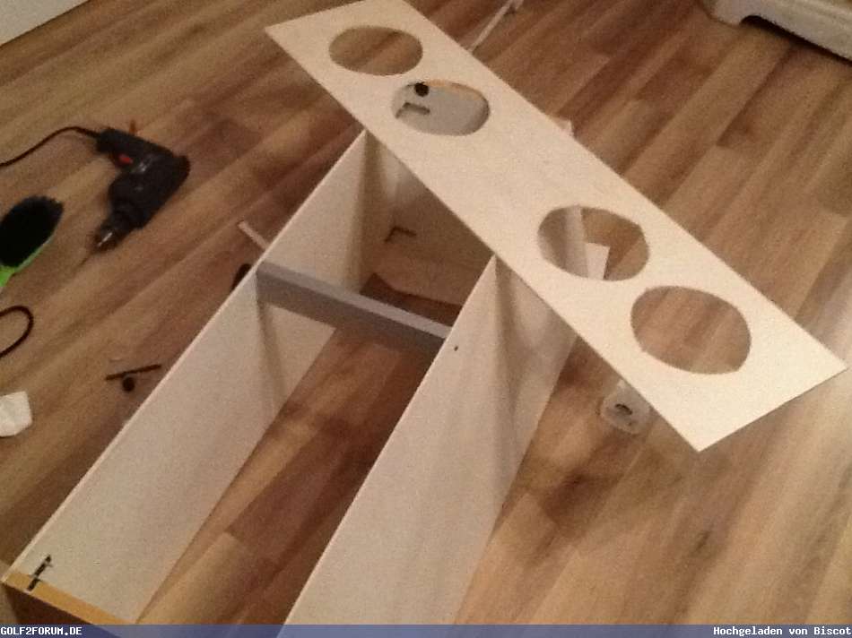

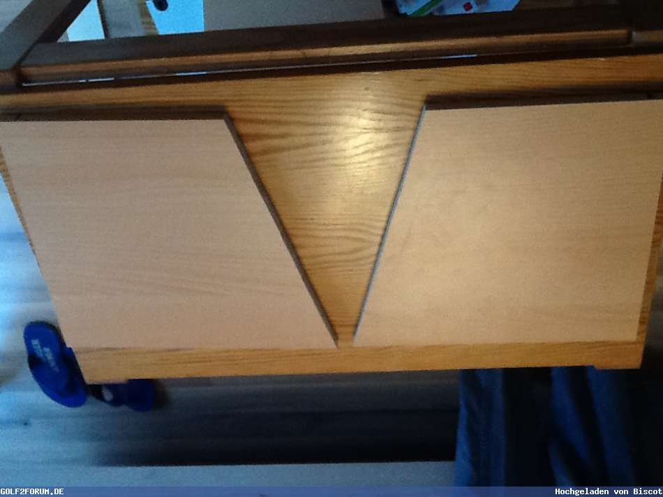

Seitenteile mit Schräge für die Rückbank:
Für die Verschraubung habe ich kleine M3 Schrauben mit 10mm und 16mm länge, Muttern und Unterlegscheiben genommen + Holzleim

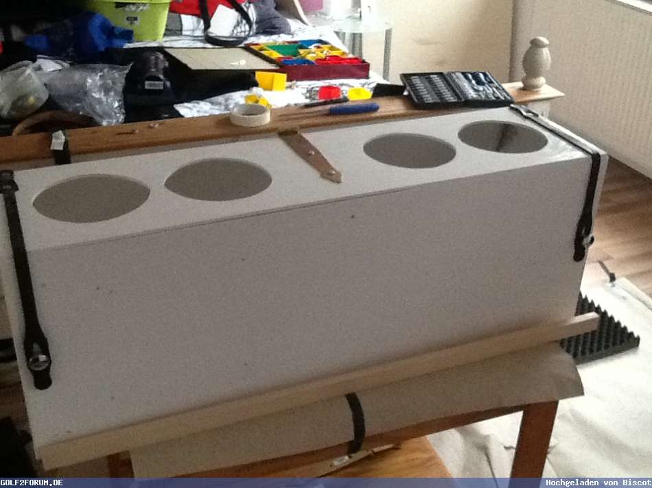

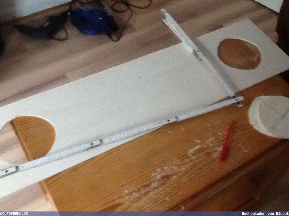

Deckel mit Löcher für die Lautsprecher - erst grob Ausgeschnitten
Kegelmatten aus en Tonstudio habe ich im Keller, die werden geschnitten und mit Sprühkleber reingesetzt.
Die Lautsprecherlöcher werd ich morgen Vormittag mit meinen  Dremel Anpassen.
Alle Außen und Innenkanten habe ich Schön gleichmäßig mit Silikon Ausgespritzt, nun lass ich es bis morgen Trocknen und überlege mir ob ich Alles Beledern werde oder evtl. Verspachtel und Lackiere - dazu auch gerne eure Meinung
Für Heute reicht es mir, die Knochen tun mir weh und ich lese mir jetzt gerne eure Kommentare durch wink

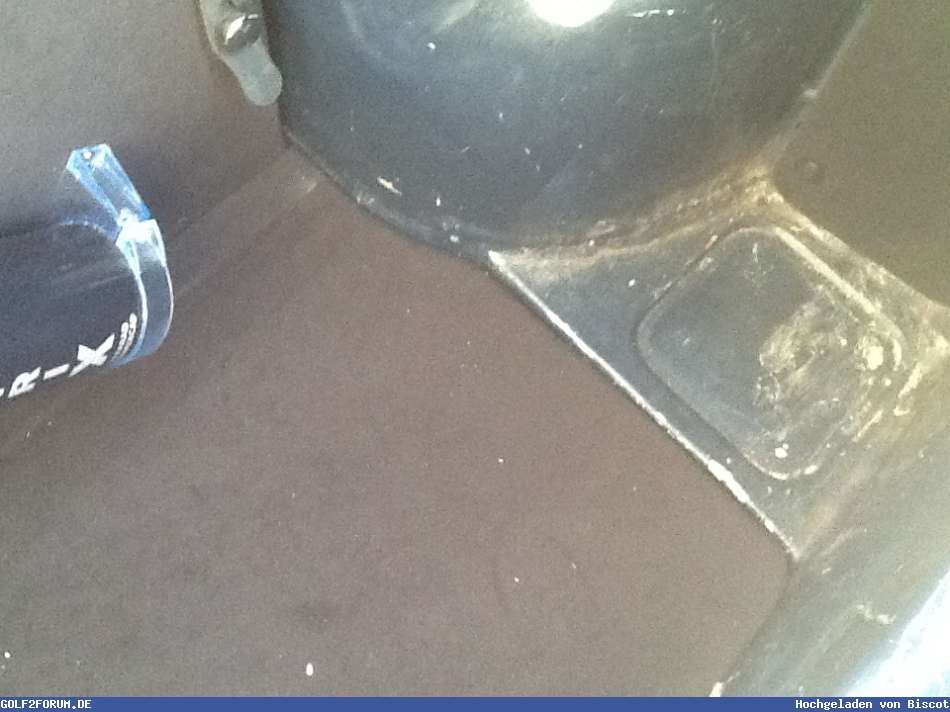

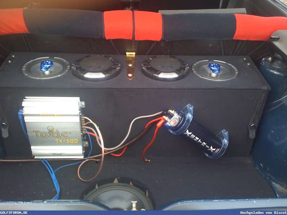

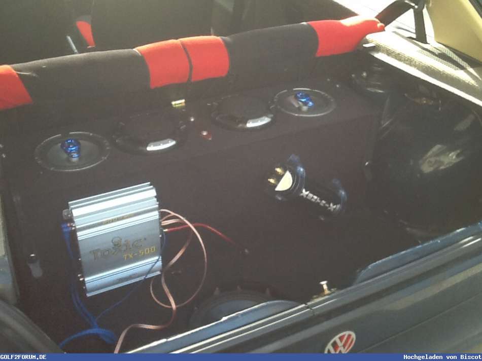

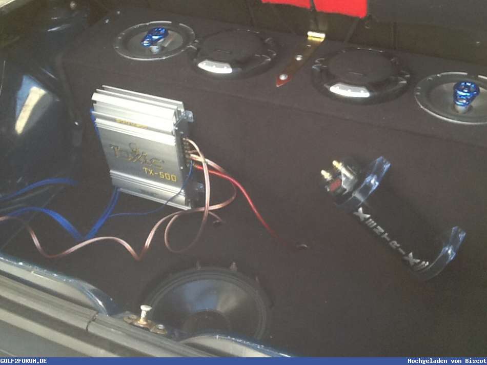

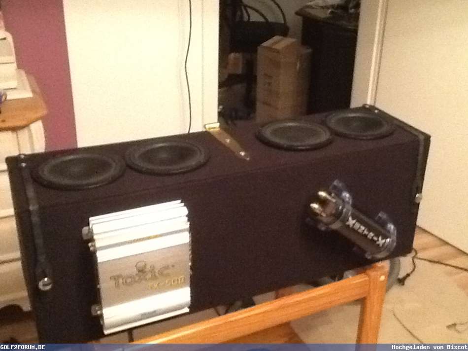

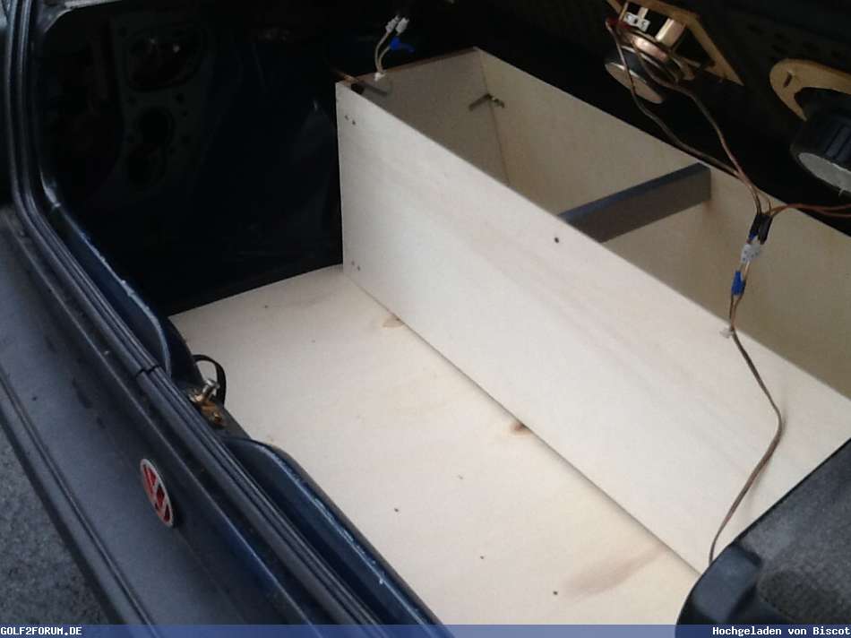

Habe heute morgen eben die Box in en Kofferraum gepackt um zu schauen wie es ausschaut du ob es wirklich passt wie vorgestellt.
Hier nochmal 2 Bilder, Montag wird weiter geschraubt, Sonntag bleib ich bei mein Frau aufer coach wink
Beitrag 04.12.2013 18:47 Uhr
Heute ging es weiter, bin auch FAST FERTIG geworden sad

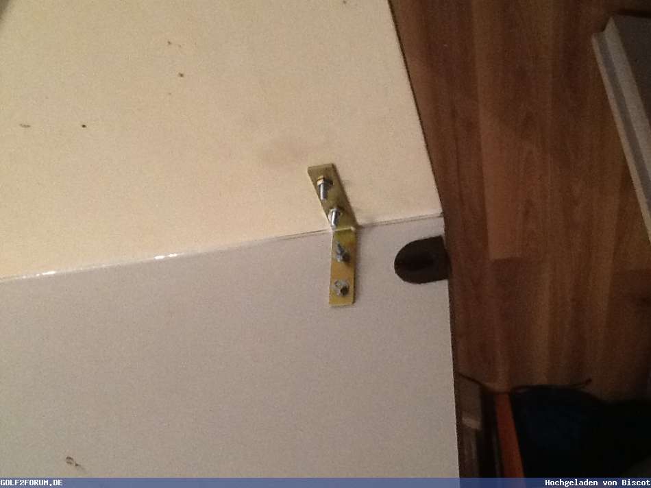

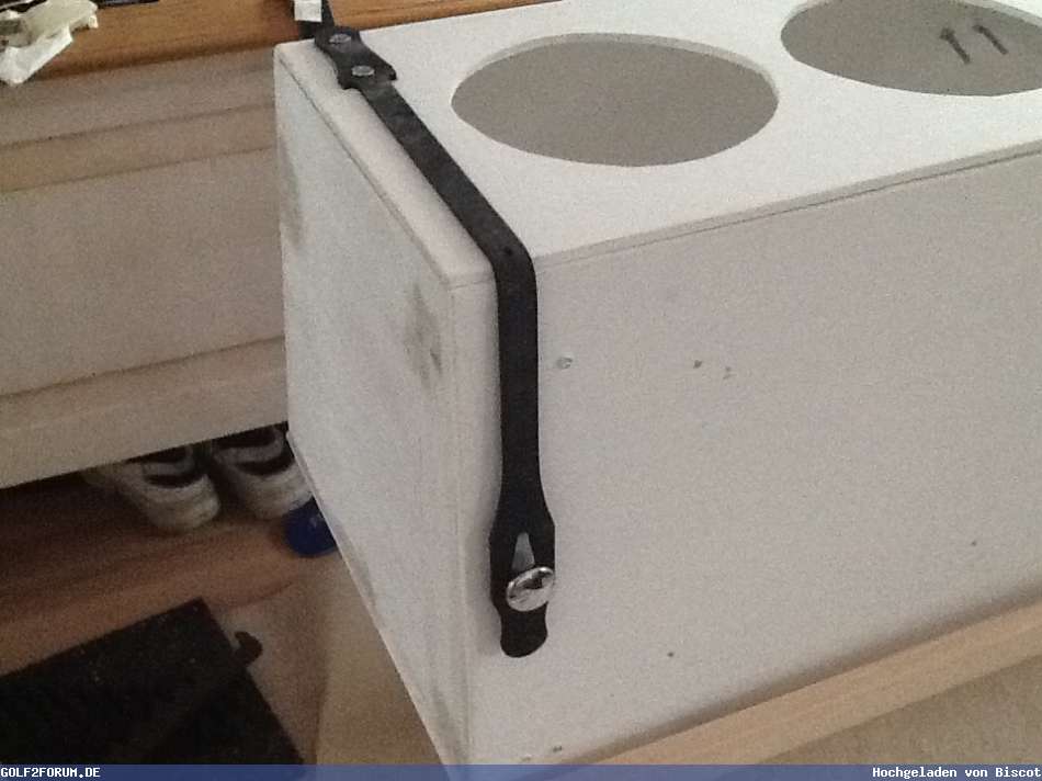

Damit ich die Kiste auf und zu machen kann und dennoch kein Druck entweichen kann:
Spanngummis mit schöne Polierte Pins
und so schaut es Bezogen aus:
* nur noch Boxen reinschrauben (hier lose reingelegt)
* Kabellöcher und Verkabelung
* Einbau ins Auto

Also ich bin ja der Meinung viel zu dünnes Holz genommen...
.. Normal nimmt man mindestens 10 (besser 15)mm MDF oder HDF Platten (ja das heißt echt HDF grin)
Ich vermute da wird am Ende kein guter Klang bei rauskommen, klar alles Subjektiv, aber es müsste sich durch vibrieren / klappern o.Ä bemerkbar machen.
Will dir die ganze Arbeit nicht schlecht reden, also nicht falsch erstehen smile aber als gut gemeinten Tipp, wenn es natürlich gut klingt und du zufrieden bist dann kein Problem wink

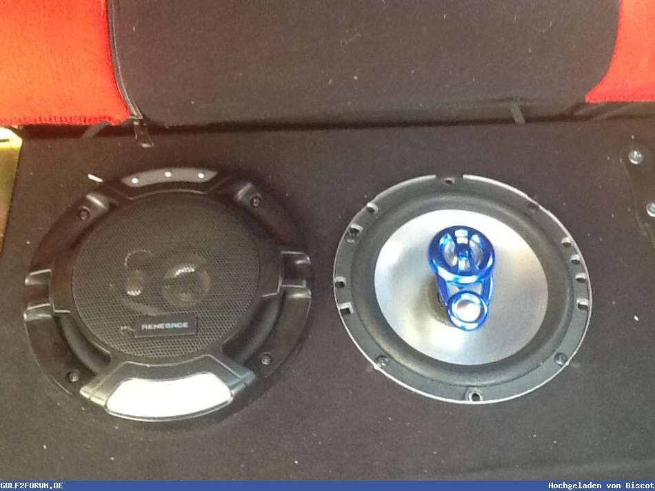

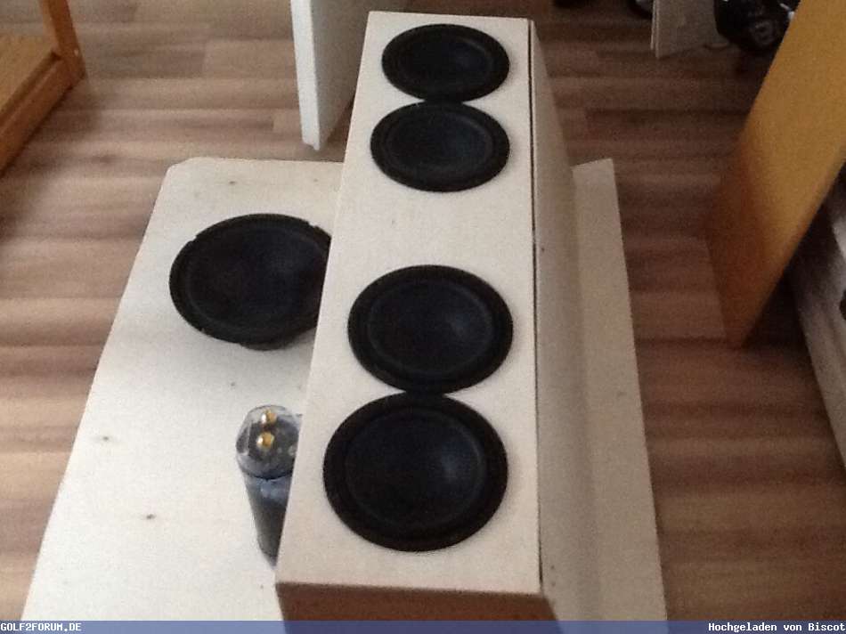

Heho, lange nicht mehr geschrieben!
Habe en Rat von Fabian mir durch en Kopf gehen lassen und die Kiste von Innen mit 100mm MDF Platten "neu ausgekleidet.
War viel Arbeit die "fertige Box" zu "verstärken" doch mit Elektrostichsäge, Dremel und viel Geduld hat alles gut gepasst.
Nochmal die Kanten von Innen verleimt und mit HiFi Silikon abgedichtet.
Die Boxen die ich mir ja besorgt hatte waren von der Qualität echt Sche****, da bin ich einkaufen gefahren.
2 Renegade Lautsprecher 2x 60Watt) und 2 Pyle Lautsprecher 2x 80Watt) haben diesen Platz übernommen, ja Fabian es sind Mehrwege Lautsprecher wink, war aus Platzgründen nicht anders möglich.
Bodenplatte habe ich ne weitere Obere Schicht spendiert, verleimt und mit Stoff überzogen.
Lange Rede, kurzer Sinn:
Ich muss noch die Cap anschließen und eine weitere Endstufe besorgen da die Gesamtleistung sich auf
580 Watt beläuft
2x60 Renegade
2x80 Pyle
2x50 Crunch Armaturenbrett Boxen ( Verdammte Fummel Arbeit )
1x200 Toxic Sub
Alles reingeworfen und Eingeschaltet, da muss die Batterie echt Stark Arbeiten smile, morgen wird die Cap angeschlossen!
