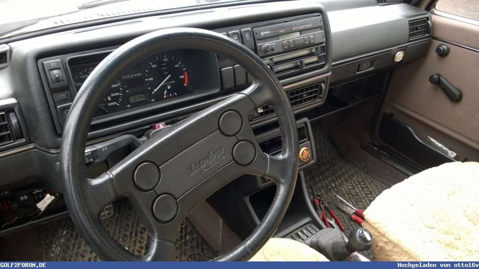

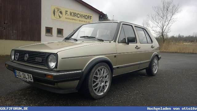

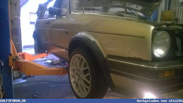

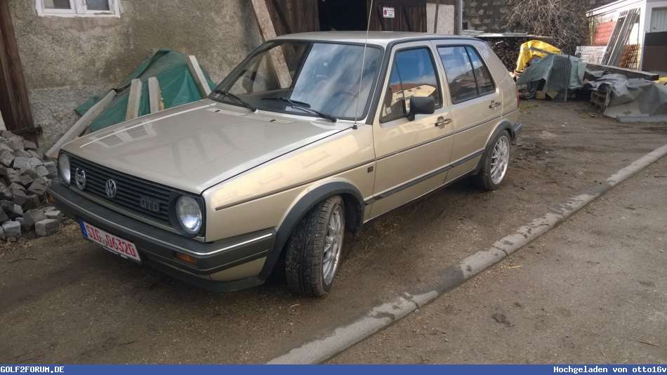

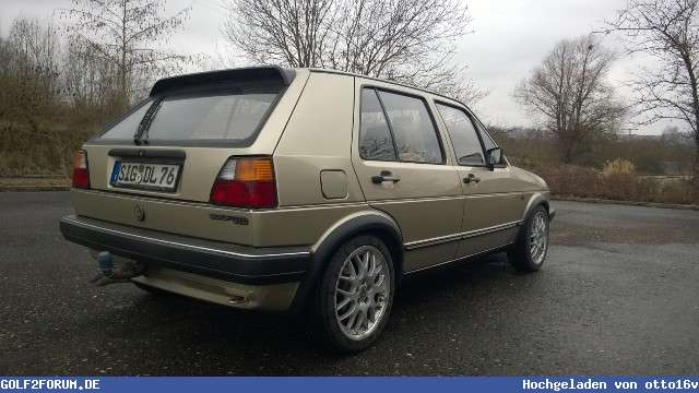

Hallo
Ich möchte auch hier einUmbaubericht über mein neues geplantes Projekt starten.
Ich bin eigentlich einGolf 1 Schrauber und besitzte momentan drei 1er.
Einen davon fahre ich im Sommer im Alltag, einen 1.9er TDI.
Da ich diese Jahr immer wieder festellen mußte, dass ein 4 Türer für eine Familie mit 3 Kindern eigentlich schon das bessere Auto wäre , kam mir irgendwann die Überlegung in Sinn was ich den als nächstes in meinen Fuhrpark aufnehmen könnte.
Mein Herz schlägt halt für alte kantige VW Autos  grin und so wurde schon rein aus Wirtschaftlicher und Schrauber Sicht ein 2er ins Auge gefaßt.
Ich habe in meiner Autoschrauberzeit auch schon einige 2er gehabt und auch schon umgebaut. So ist mir ein 2er neben dem 1er auch ein bekanntes und liebgewonnenes Auto.

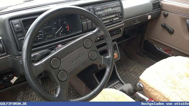

Es sollte ein 4 Türer nach Möglichkeit einer der ersten Serie mit Dreieck-Fenster werden und so wurde ich nach einiger Zeit im Netz fündig.

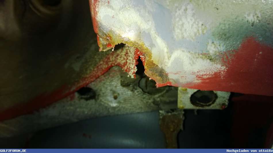

Die Basis für meine geplanten  Umbau ist ein 8/86er CL mit einem 1.8 GX und Automatic Getriebe mit 57tkm aus erster Familie.
Das Auto stand für sein Geld und alter entsprechend gut da, besitzt momentan kein Tüv und benötigt ein paar kleine Reparaturen/Schweißarbeit.
Geplant ist ein Low Budget Projekt mit einen 1.9er AFN TDI Motor und Jubi Felgen.
Hierfür soll ein Seat Toledo 110 PS TDI als Teileträger dienen.
Zur Zeit werden erst mal benötigten Teile und Informationen für diesen Umbau gesammelt.
Projekt Start soll dann Ende Januar erfolgen.
mfg otto

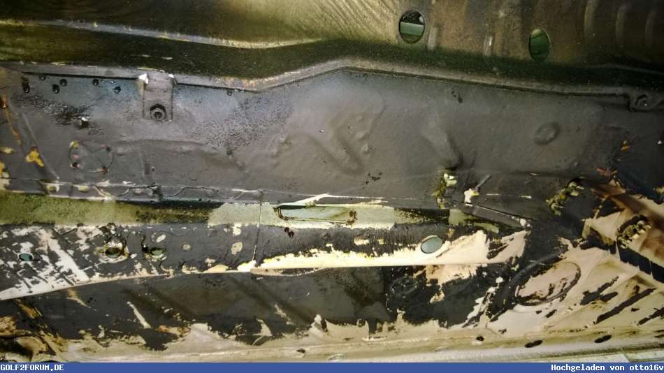

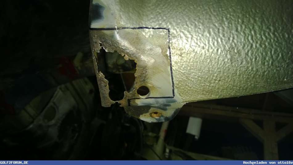

Beitrag 29.12.2013 08:57 Uhr
@ Golfer  88er_Typ19 baut auch einen , und wohnt zufälligerweiße sogar im gleichen Ort wie ich.

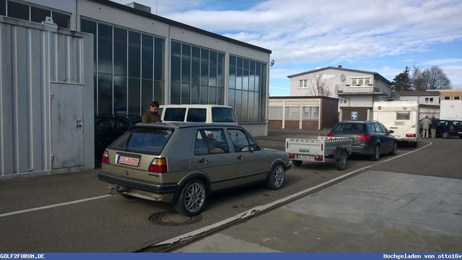

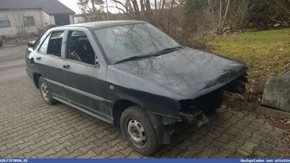

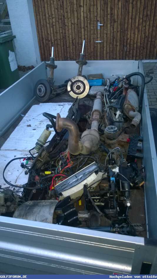

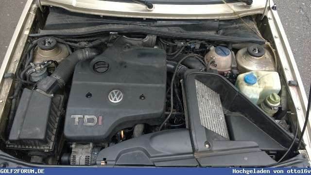

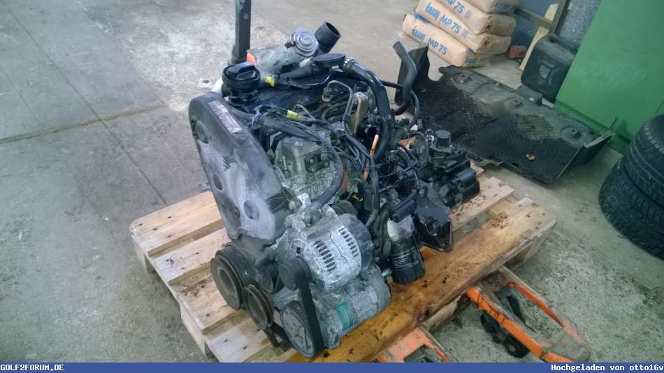

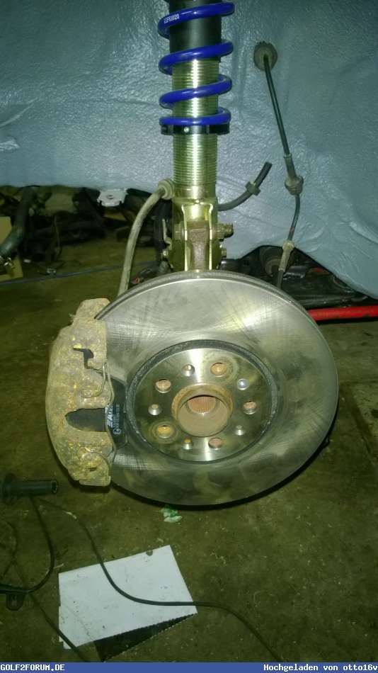

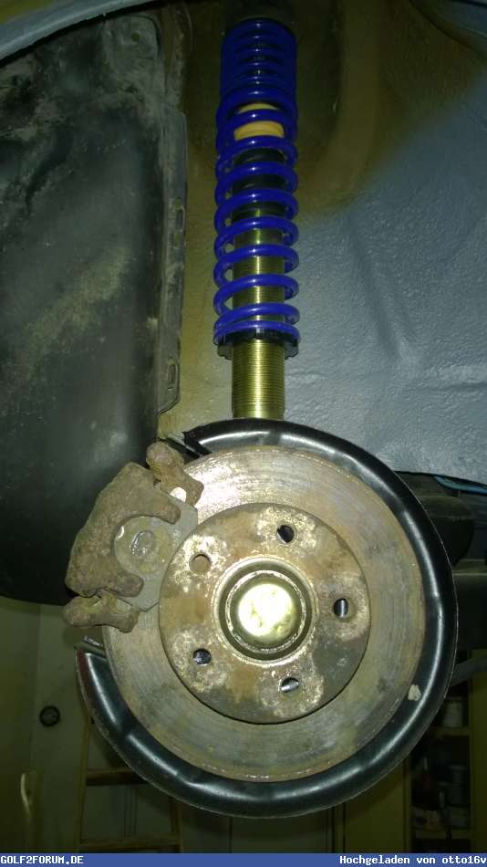

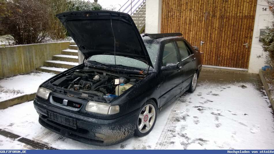

Der Seat Toledo Teileträger ist organisiert grin Es ist ein Toledo Sport mit AFN Motor und gerade mal 188tkm auf der Uhr.
Geplant ist es die komplette Technik des Toledos in meinen 2er zu bauen , inklusive ABS Mark 20.
Des weiteren steht die grobe Richtung fest wie mein 2er werden soll.
Motor Getriebe usw, --- Seat Toledo
Ladeluftkühler---Golf 2 GTD
Vordeachsträger mit Servo---Seat Toledo
Plusachse---Golf 3 VR6
Lenksäule mit Hydraulischer Kupplung---Seat Toledo
Hinterachse mit Stabi---Seat Toledo
Zentralelektrik---Seat Toledo , bis auf Amaturenbrett das kommt vom 2er mit neuer ZE
Tacho---Golf 2 GTD mit Drehzahlmesser
Auspuffanlage---Seat Toledo
ABS Mark 20---Seat Toledo
Bremsanlage Vorderachse--- 312mm Audi S3 wenn es mit RS771 geht, ansonsten 288mm Golf 3 VR6
Fahrwerk---Höhen und Härtevertellbares Gewindefahrwerk
Felgen--- Golf 3 BBS RS 771 mit 195/45/16
Optik---Kotflügelverbreiterungen , Heckklappenspoiler, GTD Embleme
mfg otto

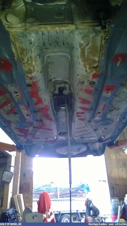

Beitrag 05.01.2014 13:49 Uhr

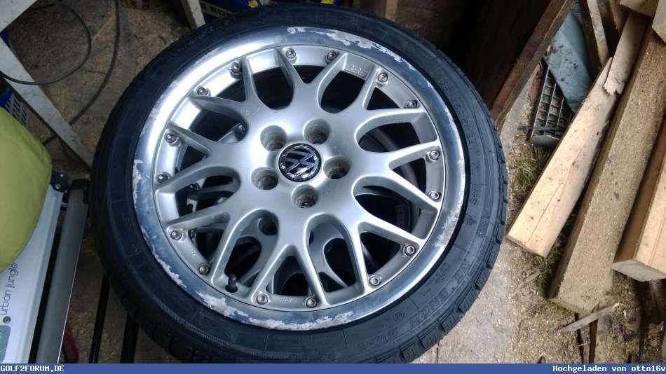

@ fleipo  einen 1.9er PD war auch mal eine Überlegung , wurde aber aus Kostengründen auch verworfen.
Komm grad wegen eine starken Erkältung nur dazu Teile zu sammeln :'(

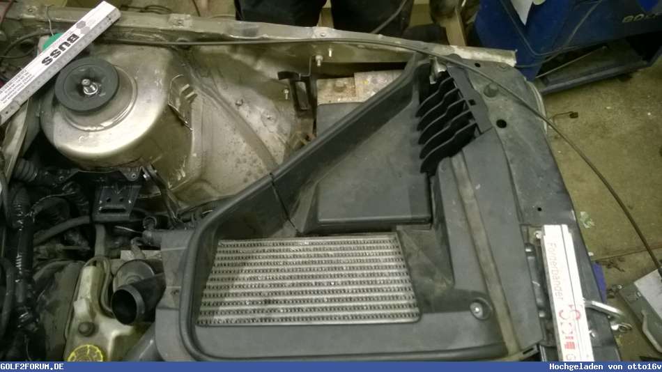

Die wichtigsten Teile habe ich nun in der Bucht ersteigert.
Winterreifen für die RS771 Alufelgen.
Ein DTS RSX Gewindefahrwerk.
Ein kompletten Golf 2 GTD Ladeluftkühler inklusive Halter und aller Verkleidung.
mfg otto

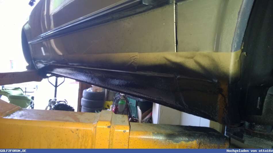

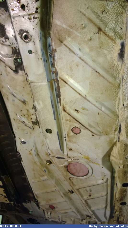

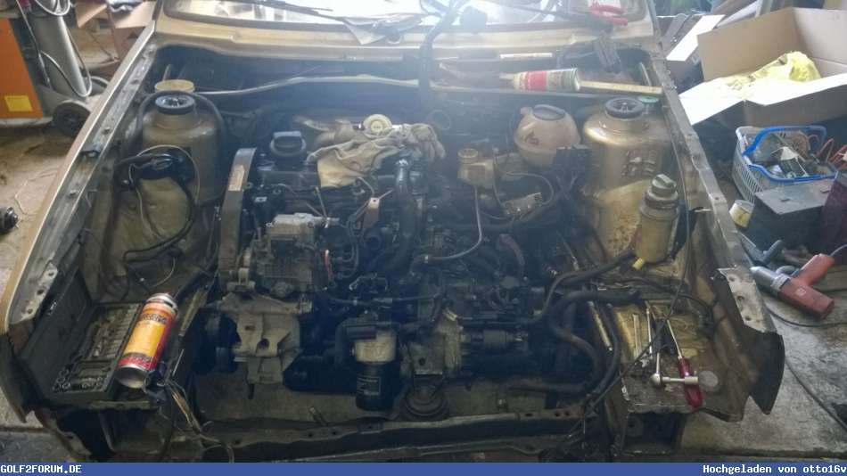

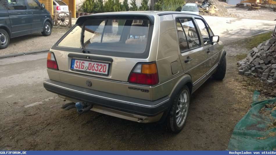

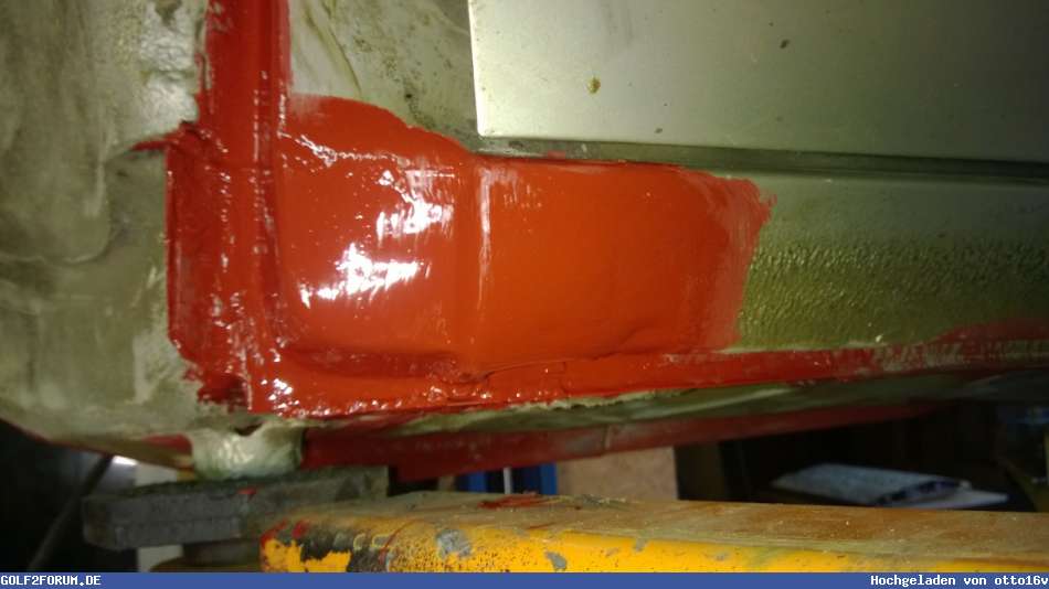

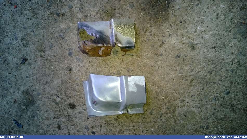

Beitrag 20.01.2014 20:44 Uhr

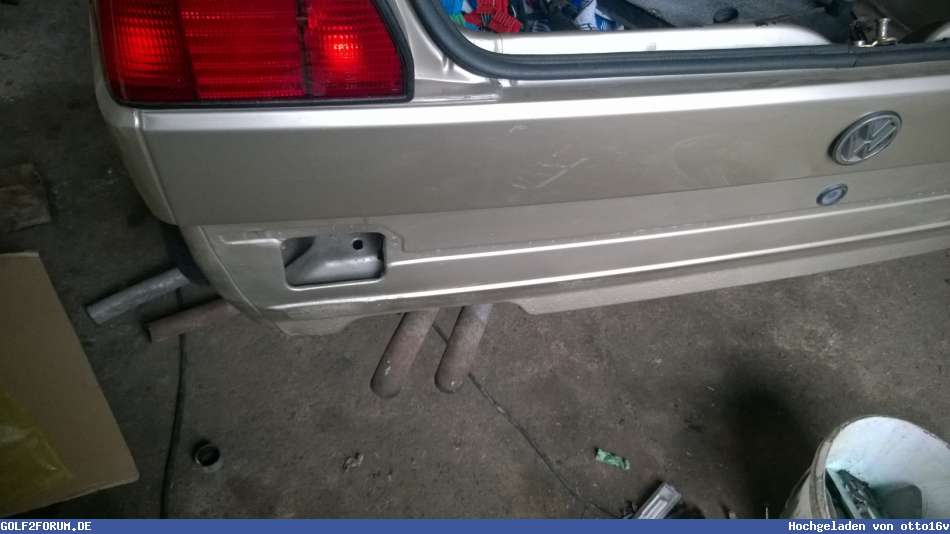

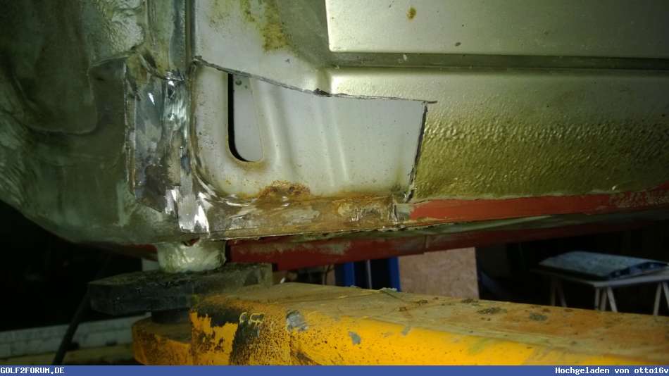

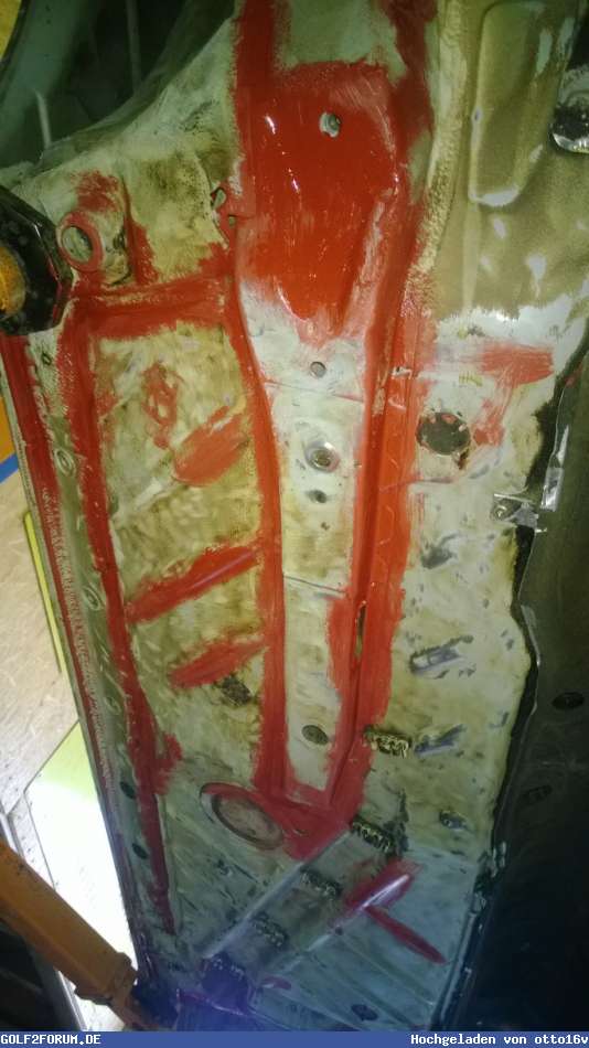

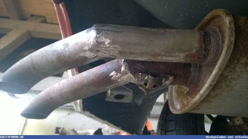

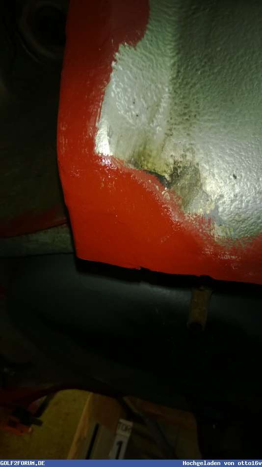

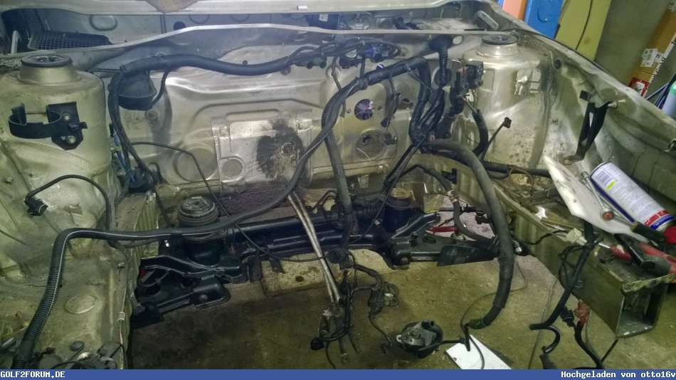

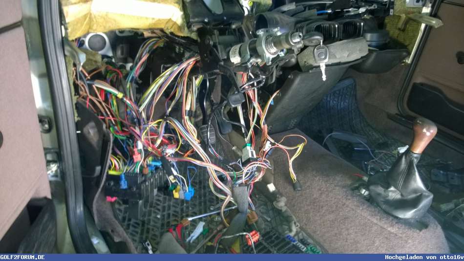

Heute hat das alte Herz seine letzten Meter in dieser Karosse gemacht.
Nun wird der Motor , Achsen , und Tank ausgebaut und die Karosse erst mal wieder auf Vordermann gebracht.
mfg otto

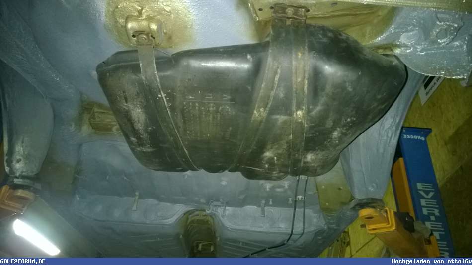

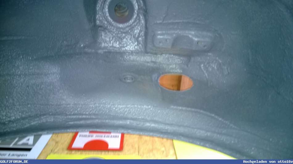

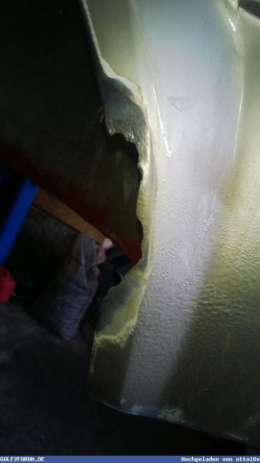

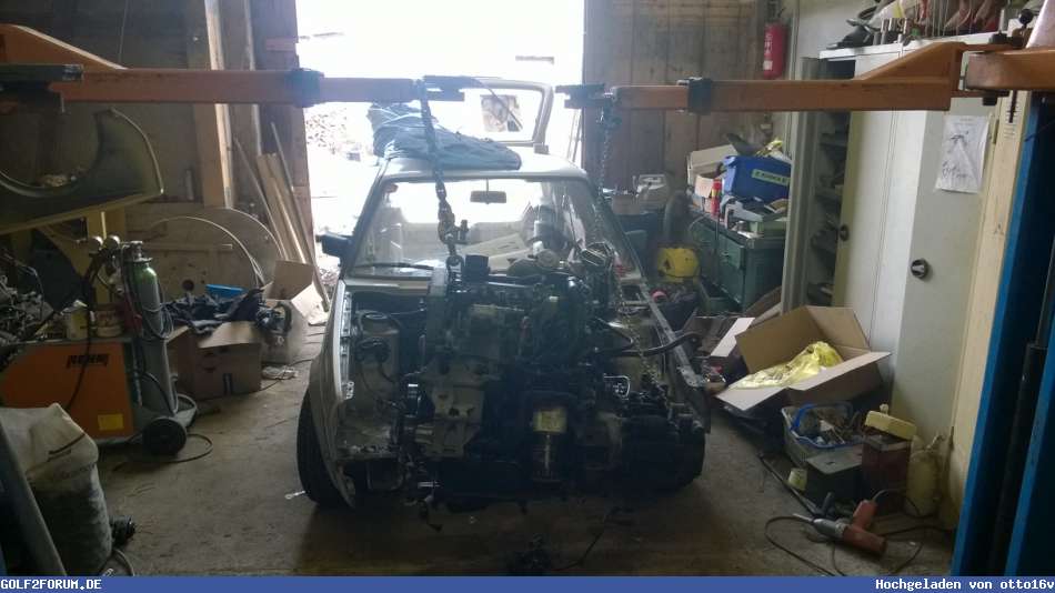

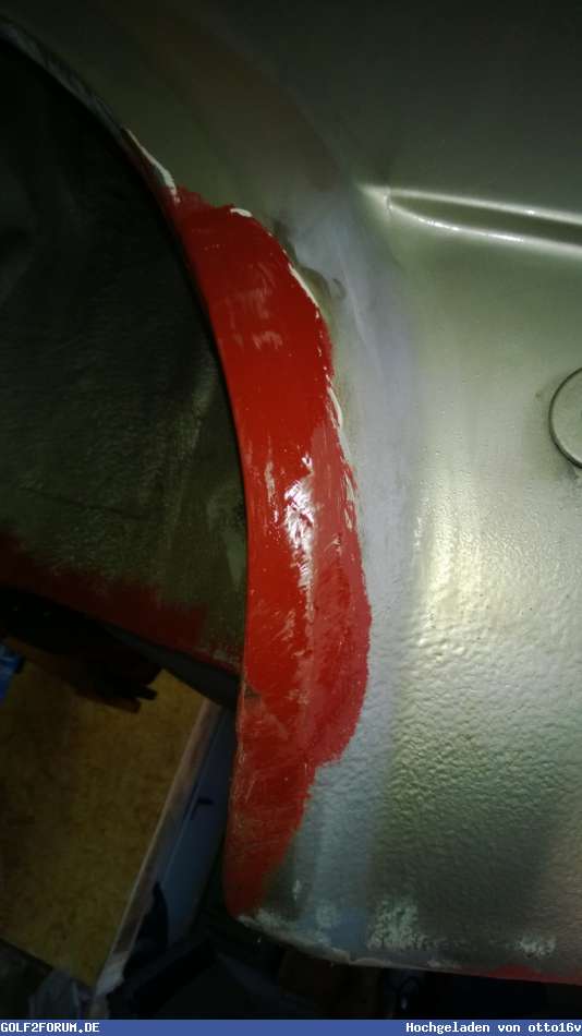

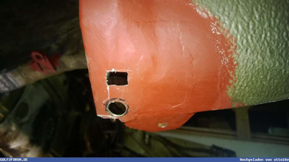

Beitrag 22.01.2014 07:19 Uhr

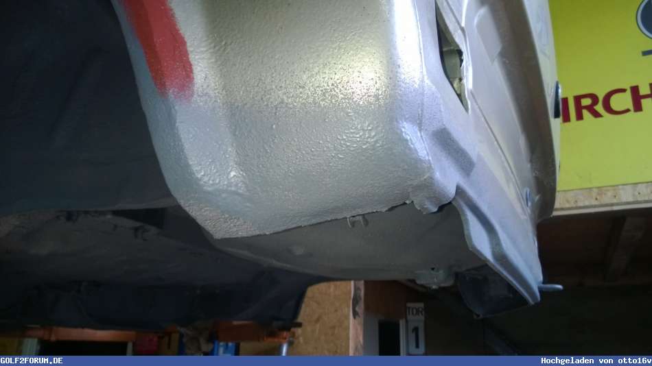

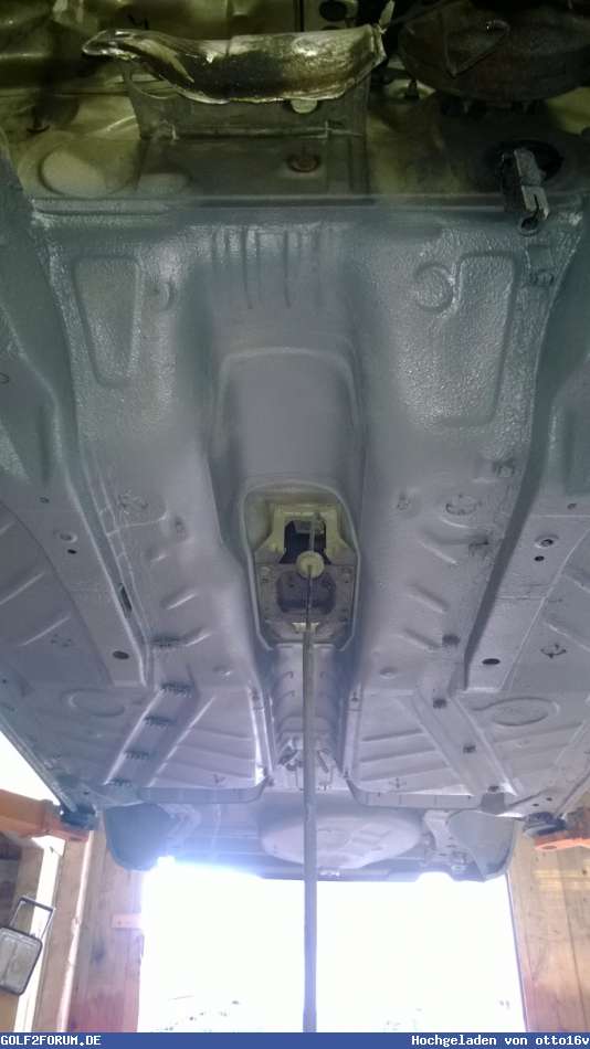

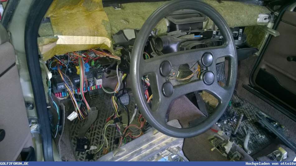

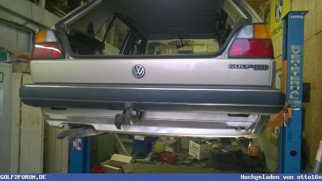

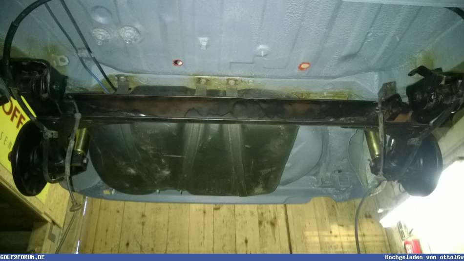

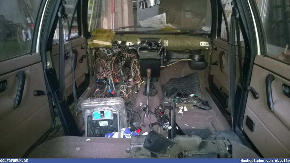

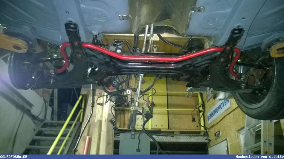

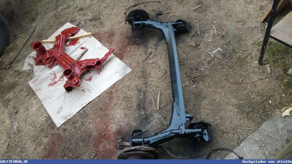

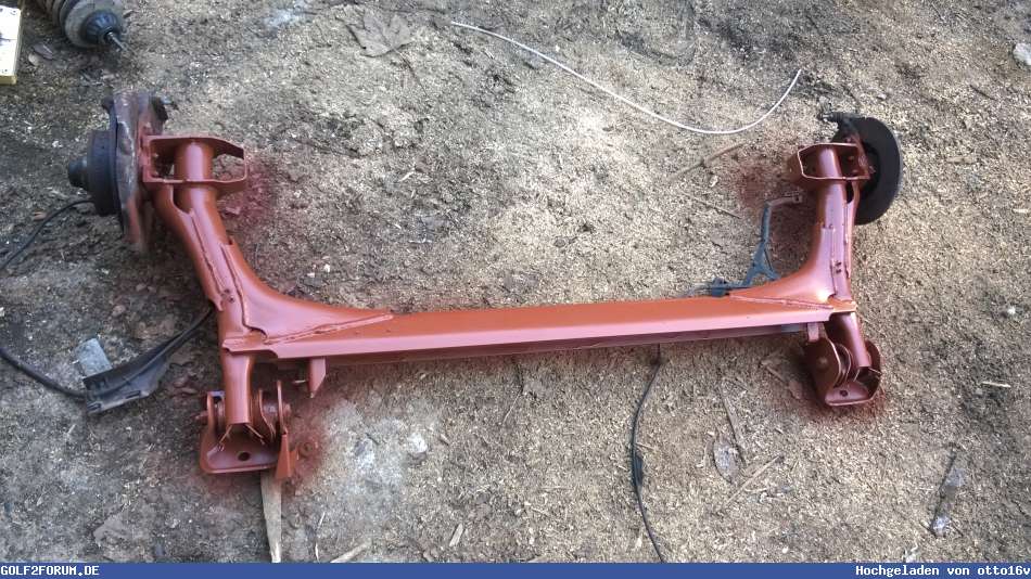

Der alte Motor , Vorderachse, Hinterachse und Tank sind draußen.
Frau Maus hat auch ihre Heimat verloren smile
mfg otto

Der Zusammenbau ist für KW5 spätestens KW6 geplant . Erst mal wird die Karosse gemacht.
