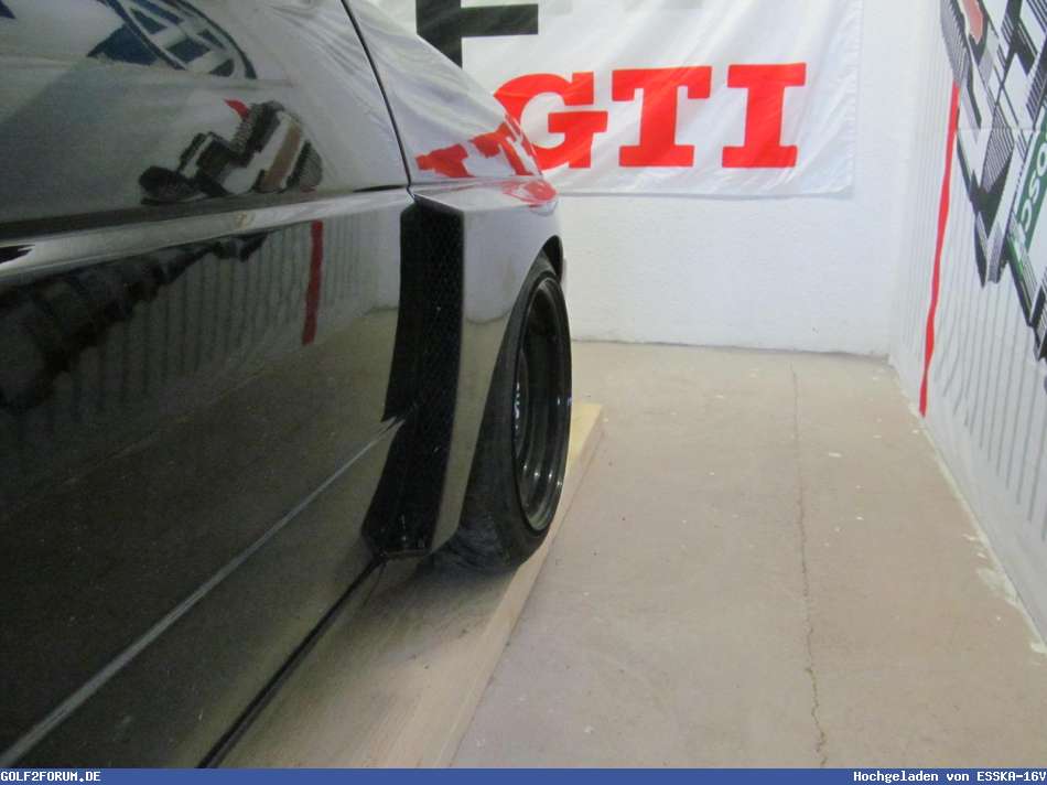

Angefangen hat alles 2004 mit dem kauf eines originalen GTI 8V Edition One, der sich in einem erbärmlichen Zustand befand. Kurze Mängelliste der groben Macken:Radläufe unter den Verbreitungen mit Rohrzange gebördelt, Frontscheibe gerissen, Bremsen rundum tot, Auspuff durch, Krümmer gerissen, HU lange abgelaufen, Achsmanschetten offen und schon fast trocken, Wartungsstau, Schweller beidseitig durch, Längsträger unter Batterie durch, Heckblech durch, Felgen runtergekommen und verschrammt etc...
ich entschied mich dennoch für einen Wiederaufbau, da ich schonmal ne Edition One besessen hatte (neben vielen anderen 2´ern und paar Fremdmarken), und es ja net mehr sooo viele von gibt.
Also erstma den Wagen komplett zerflückt und Bestandsaufnahme gemacht...dann zum Freundlichen und ne Bestellung aufgegeben die es in sich hatte: Kotflügel li+re, komplette Seitenwand mit A-B-C-Säule und Schweller (bekam die letzten noch lieferbaren in Deutschland), Heckblech und Längsträger links.
Vom Zubehör noch 4 Reparaturradläufe und 2 innere Radläufe für hinten, da ich mit den Radläufen weit nach außen mußte um meine 8 & 9x14 Mattig SSF drunter zu bekommen.
Dann ging der Wagen erstmal für ein Jahr zu einem Karosseriebauer meines Vertrauens, der nach und nach meine Wünsche umsetzte:
Kotflügel vorn geweitet und T4- Lufteinlass rechts, 2.Wischerloch zu, sonstige Löcher von Leisten/Emblemen und Auspuffausschnitt in Heckblech zu, Heckklappe auf US-Kennzeichengröße umbebaut und Griffleiste durch bündigen Blechstreifen ersetzt..................

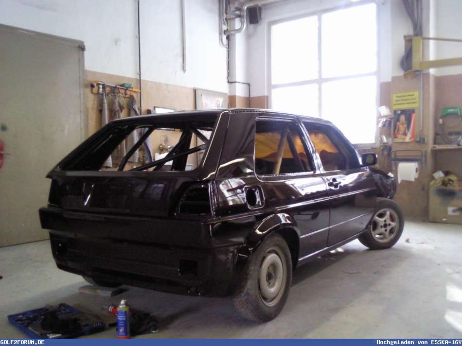

Dann gings weiter zu meinem Lackierer des Vertrauens, der Motorraum, Innenraum samt Tür,- & Klappeninnenräume und die Außenhaut in meiner persönlichen Nummer 1 der originalen Golffarben DarkPerlBurgundy versah...

Achja, die Spritzwand wurde vorher auch noch anteilig entfernt zur besseren Ableitung der heißen Luft vom Krümmer. Die Ecken der Spritzwand an den Domen ließ ich drin für mehr Stabilität.
