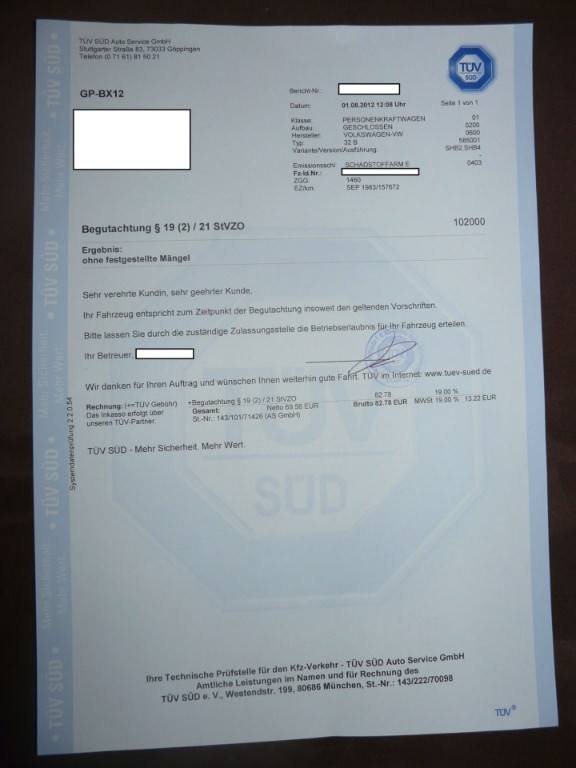

Sag ihm n schönen Gruss....der soll besser wieder die Halle kehren!
1) kost eine Einzelabnahme 42€!
[EXTERN] http://www.porno-karre...ources/big_25873456_0_576-768.jpg
und das waren ZWEI Abnahmen!
2) Auch eine EInzelabnahme ist nicht möglich!
3) Wen die Serienmässig waren (z.b. beim 16v und es eine FREIGABE von VW gibt) muss man die in der tat nicht eintragen.
