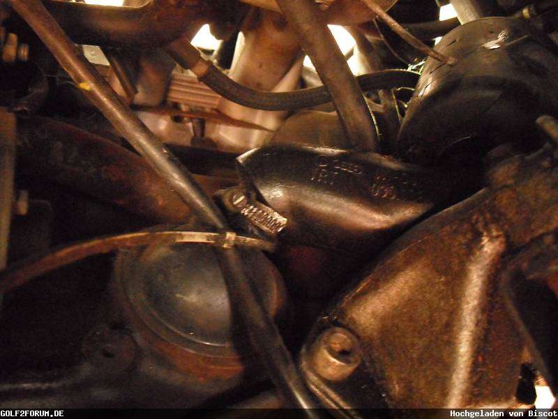

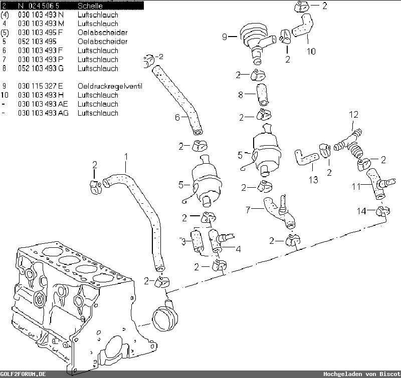

Hatte die letzten 5 Tage (Schlauch 1) en undichten Schlauch - folgend darauf: keinen Dampf beim beschleunigen.
Bin von oben nicht ran gekommen und musste auf die Bühne (selbst da hatte ich noch Probleme), lange Rede kurzer Sinn - Eine Skizze mit Nummer'n
[EXTERN] http://www.golf2forum.de/picture.php?id=143.jpg
So schaut es von unten aus, kaum Platz und lange Arme sind Voraussetzung.

Malne frage ru den ganzen schläuchen: kann man den ganzen scheiss nicht einfach weglassen??  bei meinem nz sind fast alle schläuche vergammelt und dennoch lief der wagen! Reicht da nicht einfach eine direkte verbindung zwischen rumpf,ventildecken und drosselklappendeckel??

Ich habe dazu ein Frage . Kann es sein das bei defekter Kurbelwellenentlüftung der Motor anfängt zu stottern?  Fahre z.B im 4 Gang bei konstanter Drehzahl und nach kurzer Zeit stottern. Sobald ich die Kupplung betätige und weiter fahre ist das stottern weg. Kann das die Ursache sein oder etwas anderes ?
Beitrag 07.10.2015 17:09 Uhr
Ich würde sagen du hast ein anderes Problem.
Eine defekte Kubelwellenentlüftung macht beim NZ erstmal eine schöne Ölsauerei im Motorraum, weil das Öl beim Peilstab rausgedrückt wird.
Wie schnell fährst du im 4. wenn das auftritt, evtl. schon etwas untertourig?
