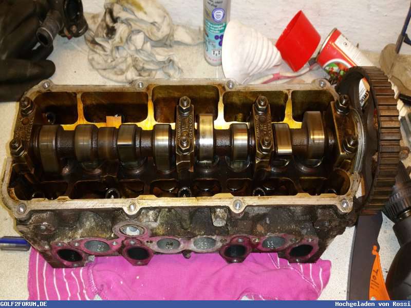

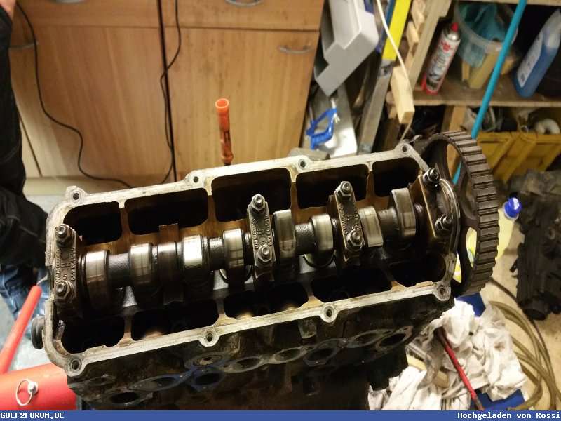

Moin
habe mir eben mal die Nockenwelle angeschaut und komisches entdeckt.
Die Nockenwelle ist nur mit 4 Böcken befestigt.
Die sind ja auch Nummeriert und die 4 fehlt. Aber es ist an der Stelle auch keine Bohrung vorhanden. Also hat sie auch keiner Vergessen.
Ist das beim RP so normal?
Kenne das so eigentlich nicht.
Bearbeitet von Rossi, 15.04.15 um 18:51 Uhr

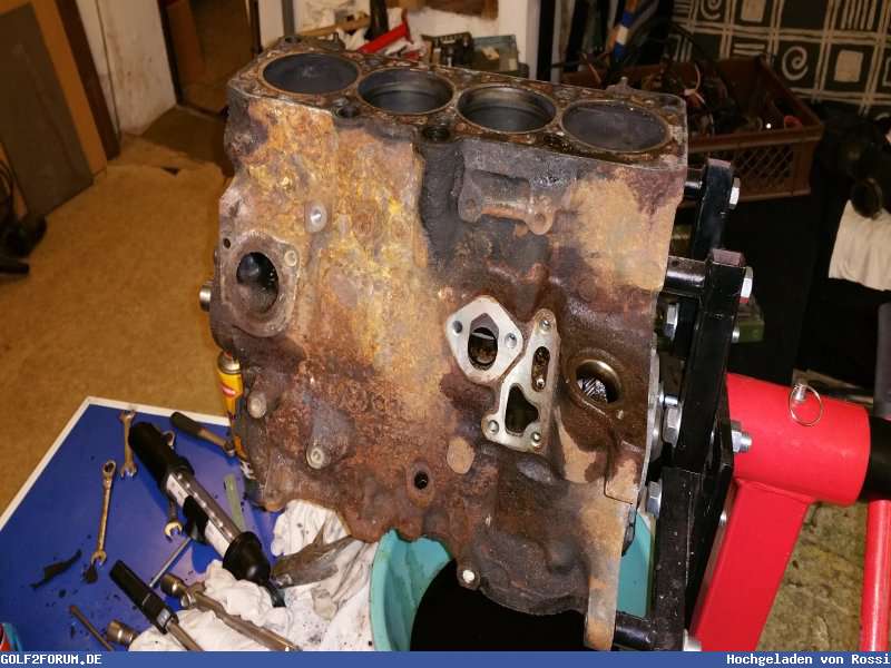

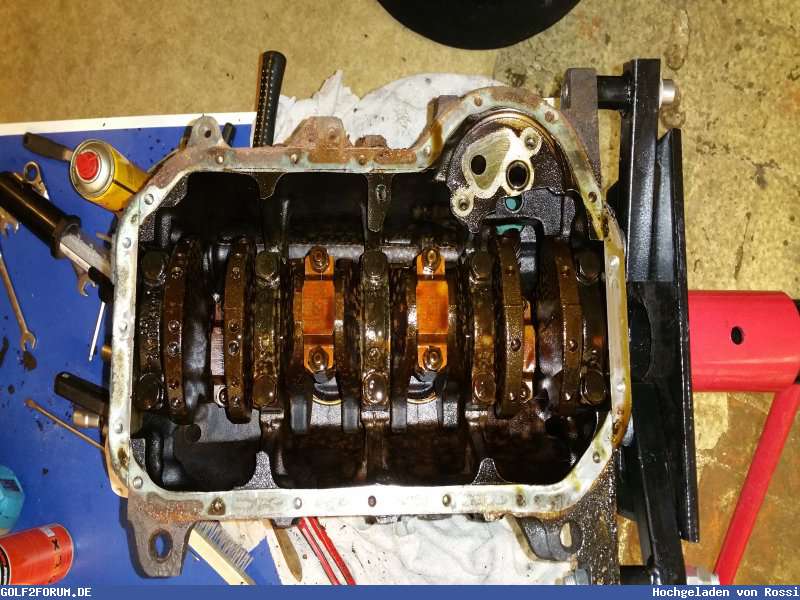

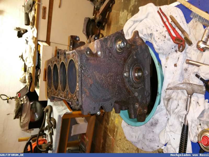

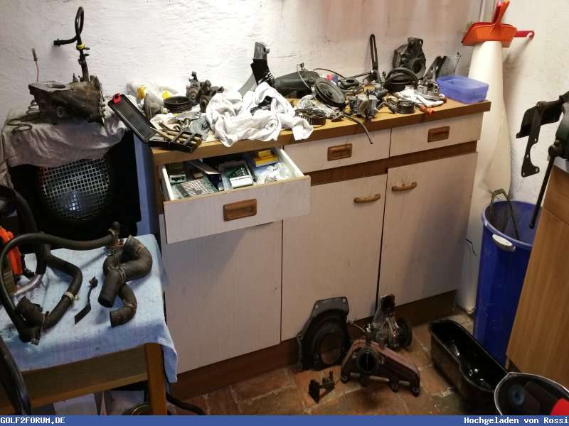

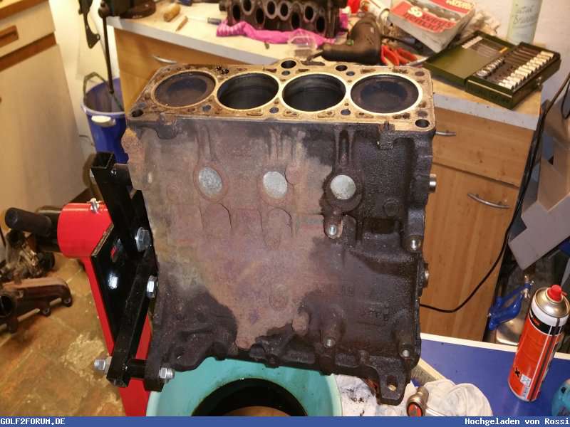

Beitrag 18.04.2015 12:51 Uhr
Moin,
so hier mal Bilder von meinem Motor in zerlegter Form grin
War ja gewünscht smile
