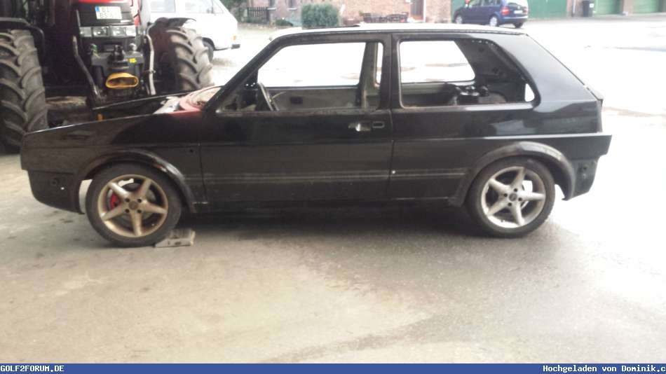

Habe bei Doppelwobber nen Bericht von jmd gelsesen der meinte:
Die Seat Hinterachse passt unterm 2er Golf, wenn man die Lager vom Golf 3 nimmt und die umbaut.
Ich gebe euch nen Tip wink (Bild )
Die Achse ist 2cm zu schmal..
Die aufnahmen vom Federbein sind über der Achse angesetzt und nich wie beim Golf2 auch Achshöhe
Aber Guckt euch das Bild an tongue
