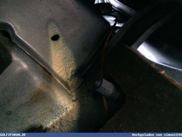

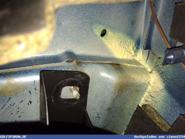

Hallo liebe Gemeinde,
leider habe ich seit gestern (dem Monsunregen) ein bisschen Wasser im Beifahrerfussraum. Also habe ich mich sofort auf ie Suche gemacht und alles mögliche gegoogelt oder hier durchgeschaut, dazu aber nichts gefunden. aber habe ich ein neues Thema erstellt.
Ich habe jetzt schon viele Möglichkeiten im Kopf durchgespielt..
Also es handelt sich um ein 89 Baujahr mit SB und 2 Türen. Das Wasser kommt vom Armaturenbrett, ca. da wo der Pollenfilter sitzt.
Die Dichtung am Pollenfilter habe ich ausgetauscht, bzw. erneut, die müsste eigentlich dicht sein. Das Wasser kommt genau an der Falz auf dem Bild herunter und ich hab keine Ahnung von wo die Falz ist, oder welche zwei Bleche die Falz sind?
Evtl. ist der Pollenfilter doch nicht dicht?
Türfolien sind dicht! SB ist dicht! Jetzt weiss ich nicht mehr weiter.. Danke schon im Voraus und bitte helft mir... DANKE!!!
Wäre sehr nett wenn ihr mir da helfen könntet, ich bin verzweifelt....
DANKE und LG

Das hatte ich bei meinem Golf auch, das genau aus dieser Falz Wasser raus kam. Bei meinem war die Ursache der Frontscheibengummi, denn unter diesem sind auch 2 kleine öffnungen im Blech ( direkt darunter verläuft diese Blechfalz ). Hatte den Gummi ersetzt und seit dem war es trocken.

Leider ist das mit dem Ablauf nicht der Grund soweit ich das gecheckt habe... Aber kann man das mit der Scheibe irgendwie prüfen indes der Grund kst? Ist es möglich nur die Dichtung zu wechseln? Oder muss hierfür die komplette Scheibe raus? Vielen Dank auf jeden Fall schonmal ..
Sbd und Abläufe funktionieren aber leider... ;(

Teen du die Dichtung von der Windschutzscheibe tauschen willst, muss die Scheibe raus!
Schau doch mal am Scheibenrahmen genau nach ob da es vllt ein wenig Knusprig ist... Falls nicht lieber weiter suchen

ja da ist einiges an Rost.. ist wohl auch der Grund soweit ich das verstehe...
Aber jetzt regnet es immer noch >.< habe angst das das alles dann später stinkt. Also ch habe jetzt so eine halbgarage aus Stoff drübergemmacht, die hält das meiste ab...
Wi macht man das dann am besten Trocken??
Vielen Dank und hoffe das ich das dann im Sommer bearbeiten kann.. -.-
