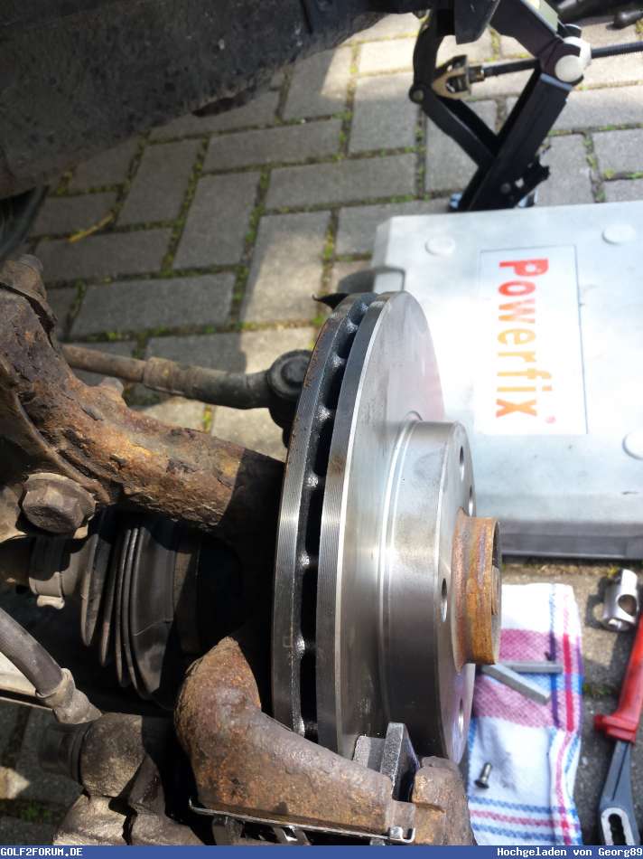

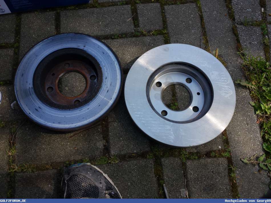

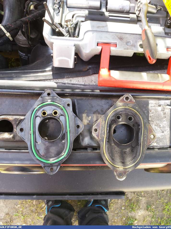

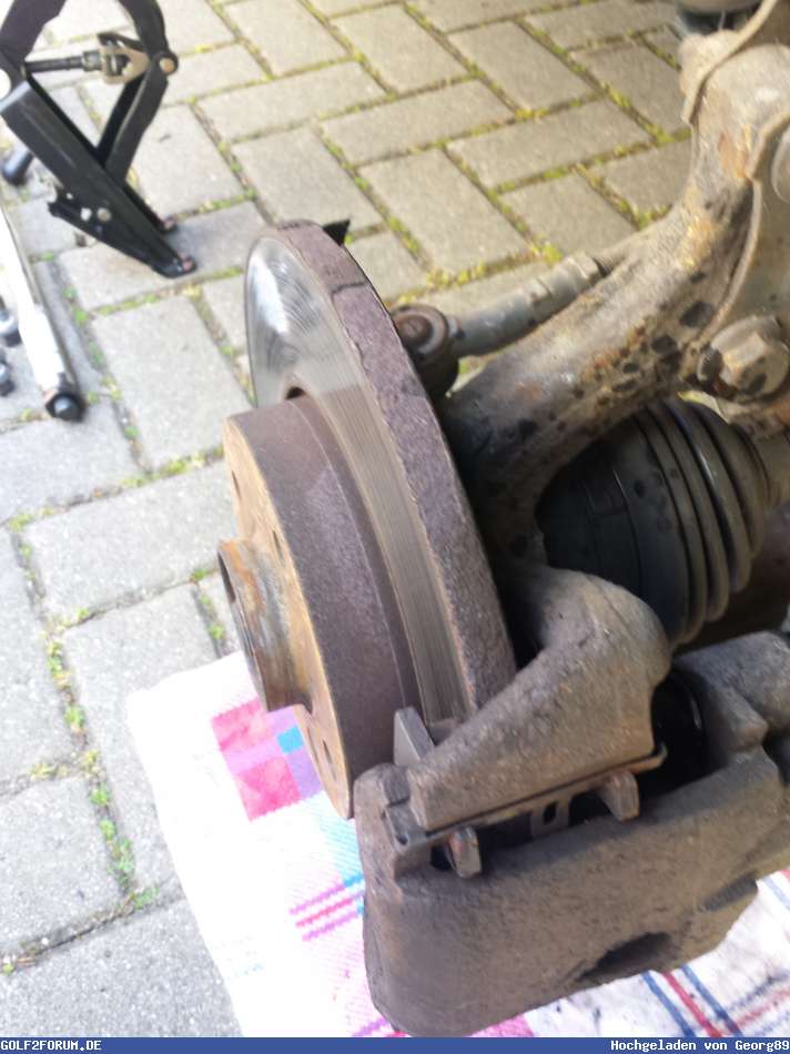

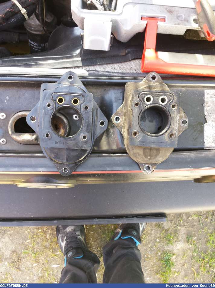

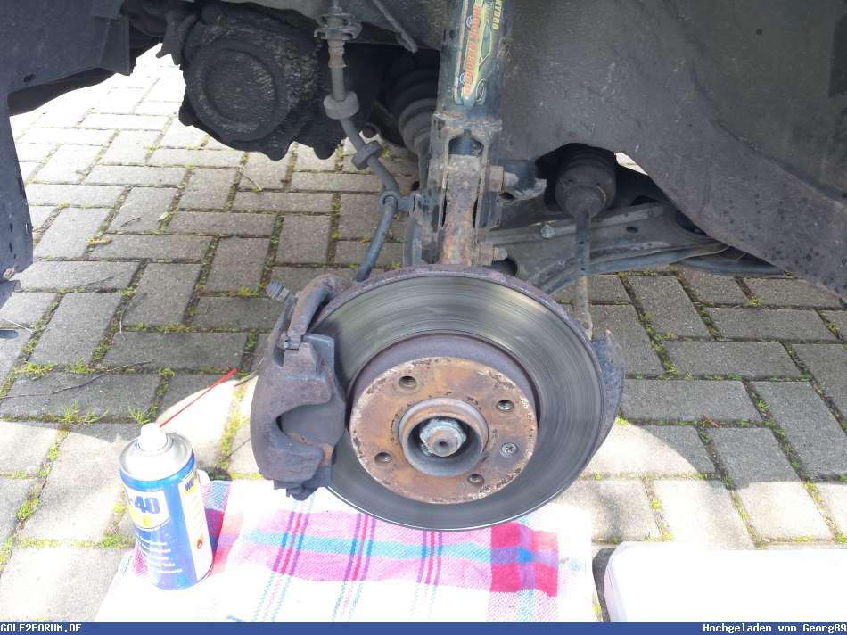

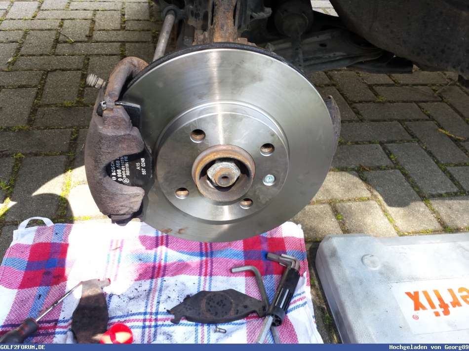

So, dieses Wochenende gab es einen neuen Vergaserflansch und die vorderen Bremsen wurden gemachtsmile

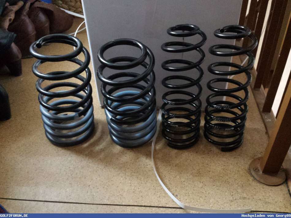

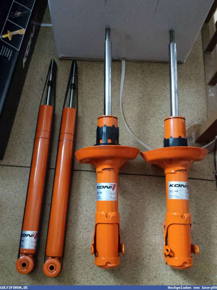

Die rostige Auspuffanlage wurde beim TÜV bemängelt smile und ein neues Fahrwerk wird auch bald folgen.
Beitrag 02.05.2016 08:10 Uhr
Sehr schön.

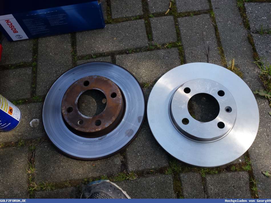

Habe meine Bremsen vorne auch am WE gewechselt.
Bin allerdings bei der Vollmaterial geblieben.
Wie ich sehe hast Du auf Innenbelüftet gewechselt wink.
Beitrag 02.05.2016 09:09 Uhr
Es was ein ganz schöner Kraftakt gewesen die Schrauben zu lösensmile
Ich habe mal auf Bosch Scheiben und Klötzer gesetzt und haben auch gerade so rein gepasst.
Beitrag 02.05.2016 11:43 Uhr
Wenn die Innensechskantschrauben vom Sattel schon schwer rausgehen am besten gleich neue holen.
Die alten werden nicht besser und beim nächsten mal haste die A-Karte wink
Ich löse die Schrauben mit einer Sechskantnuss und einer ordentlichen Ratsche.
So ging das bei mir am WE ziemlich gut.
Kann mich noch erinnern, dass ich in meiner Jugend mit Sechskantschlüssel und Ringschlüssel als Verlängerung einmal eine Schraube vergriesgnadelt habe.
Mit erfahrener Hilfe meines Papas haben wir das dann aber damals wieder hinbekommen cool.
Vorne habe ich ATE genommen. Ich wollte beschichtete Scheiben haben.
