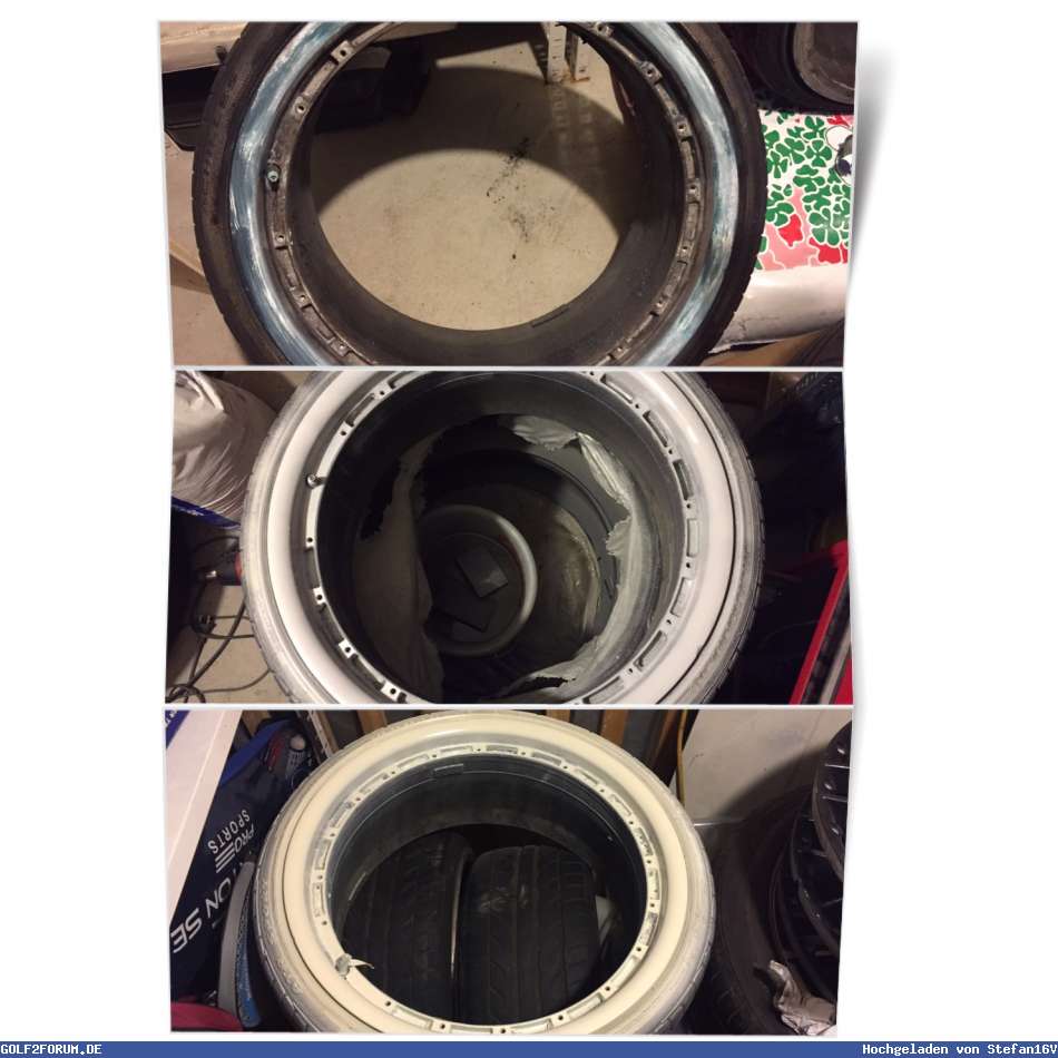

wollte mal einen kleinen Beitrag zu meiner Felgenaufbereitung machen
es handelt sich um 2 teilige BBS
original Audi Speedline felgen
8,5x 19"
leider habe ich kein Foto gemacht wie ich die Felgen bekommen habe
sie waren sehr unprofessionell schwarz lackiert und anscheinend wurde damit auch gleich wieder weiter gefahren da alle Tränen nach außen gelaufen sind sad
nachdem ich (wird den Bildern zu sehen)
mal die fünf Schichten Lack entfernt habe ????habe ich sie grundiert
2-3x Gefüllert
2x lack und mit
2x klarlack lackiert
bei den Schrauben auch
mal die 2kilo lack runter und
dann 2fach lackiert
werde mich heute noch anstrengend
sie fertig zu bekommen wink

Schön wäre noch zu wissen wie du den Lack abbekommen hast mit der Hand und schleifpapier ? Wie hast du es bei den Schrauben gemacht ?
Needs more loooowwwwsmile
Beitrag 03.08.2017 13:22 Uhr
a) Sand bzw Glasperlen.
b) Schleifen.
c) Abbeitzer.
Beitrag 04.08.2017 18:19 Uhr

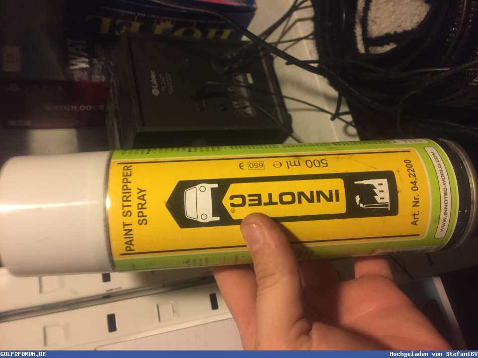

alles mit "paint stripper"
is ein höchst giftig und aggresiver lack und sticker entferner spray
auch bei den schrauben
Beitrag 16.08.2017 13:19 Uhr
Hättest du da mal einen Link? Denn wenn ich nach "Paint Stripper" Google, bekomme ich Produkte von diversen Herstellern, die alle den Namen Paint Stripper tragen.
