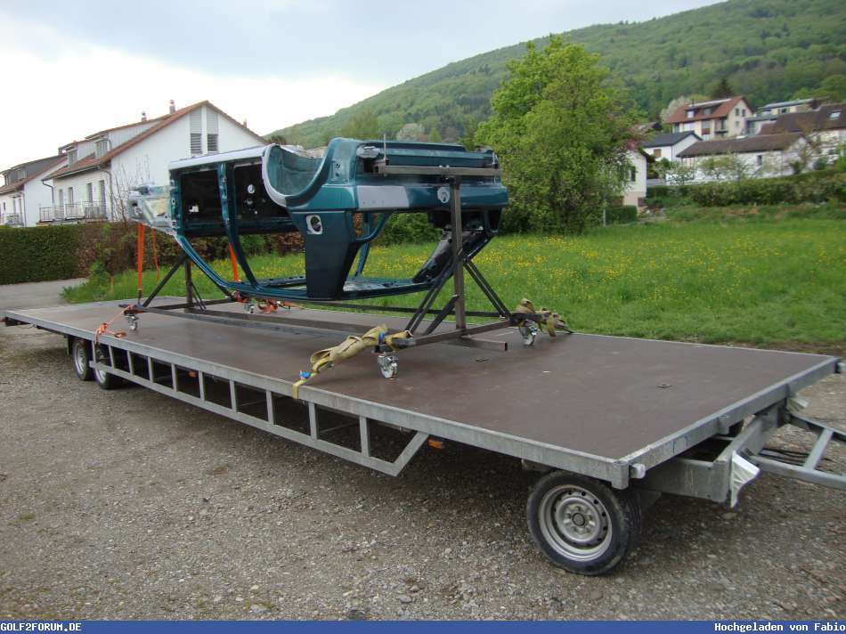

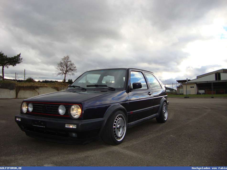

Basis: Golf G60 Syncro, Viertürer mit Schiebedach, 1991, Caprigrün, 148'000km.
Zustand: bis auf einige Übliche Roststellen TOP, gepflegt und komplett Original.
Ausstattung: nicht viel, sprich Zentralverriegelung, MFA, Schiebedach...
Projektübersicht:

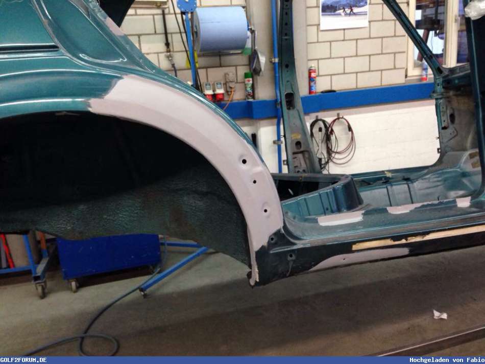

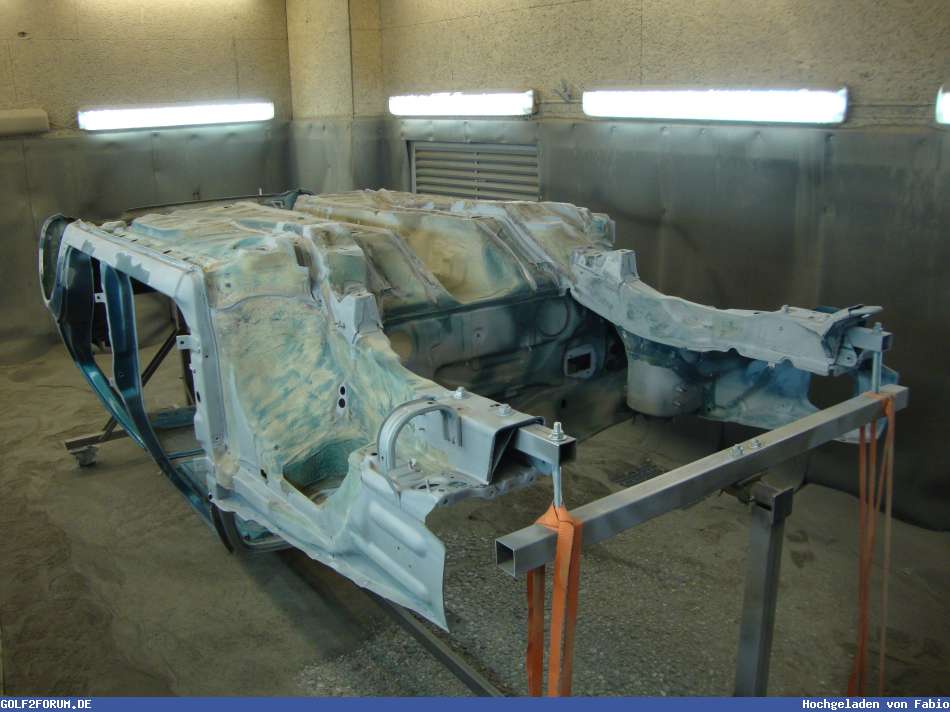

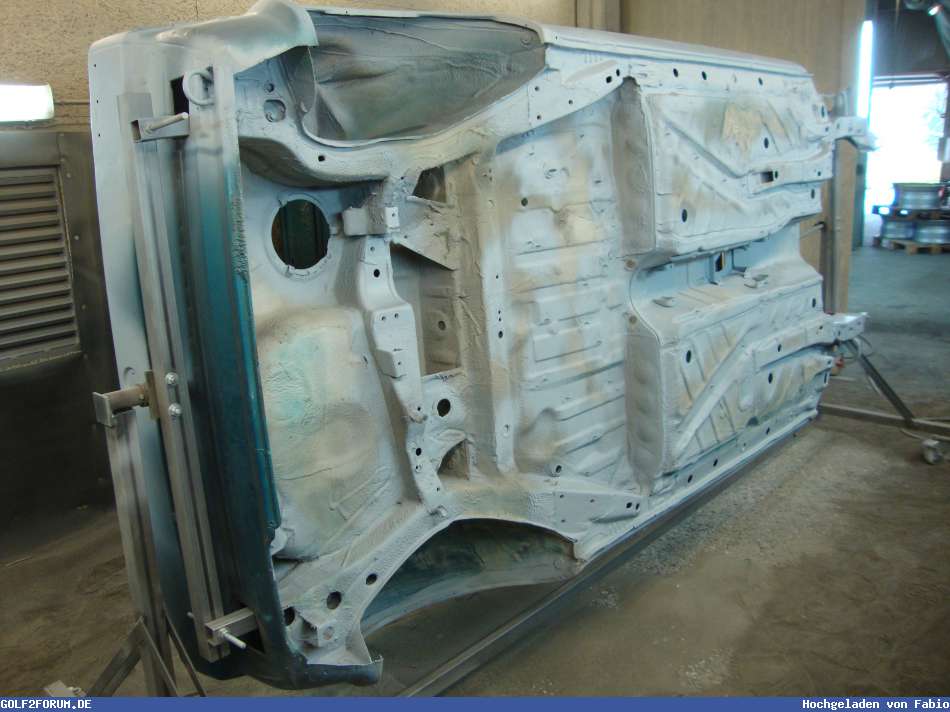

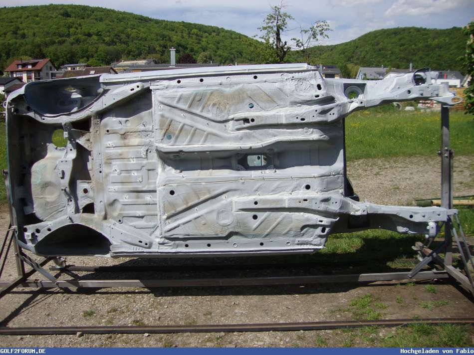

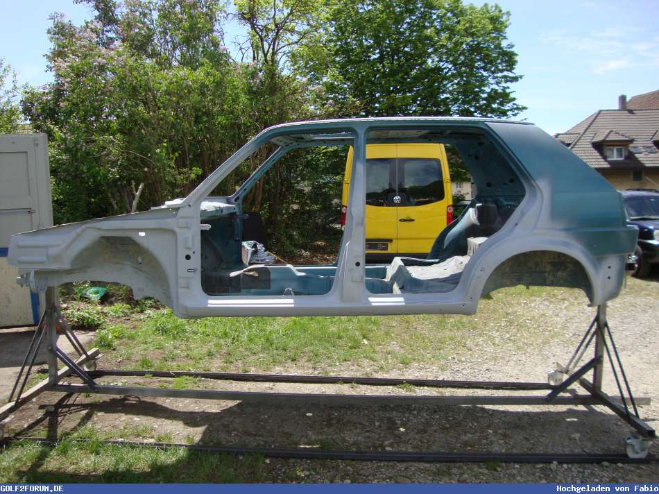

Karosserie: Neu aufbauen (Leerkarosse steht zur Zeit beim Spengler),
Unterboden erneuern, dann neu lackieren in Caprigründ Originallack.
Motor: 2.0L Umbau auf PG-Basis. Turboumbau soll folgen. Alles wird jedoch so gemacht, dass ich keine Veränderungen am Fzg vornehme, welche
nicht rückrüstbar wären, falls ich irgendwann wieder G-Lader fahren möchte.

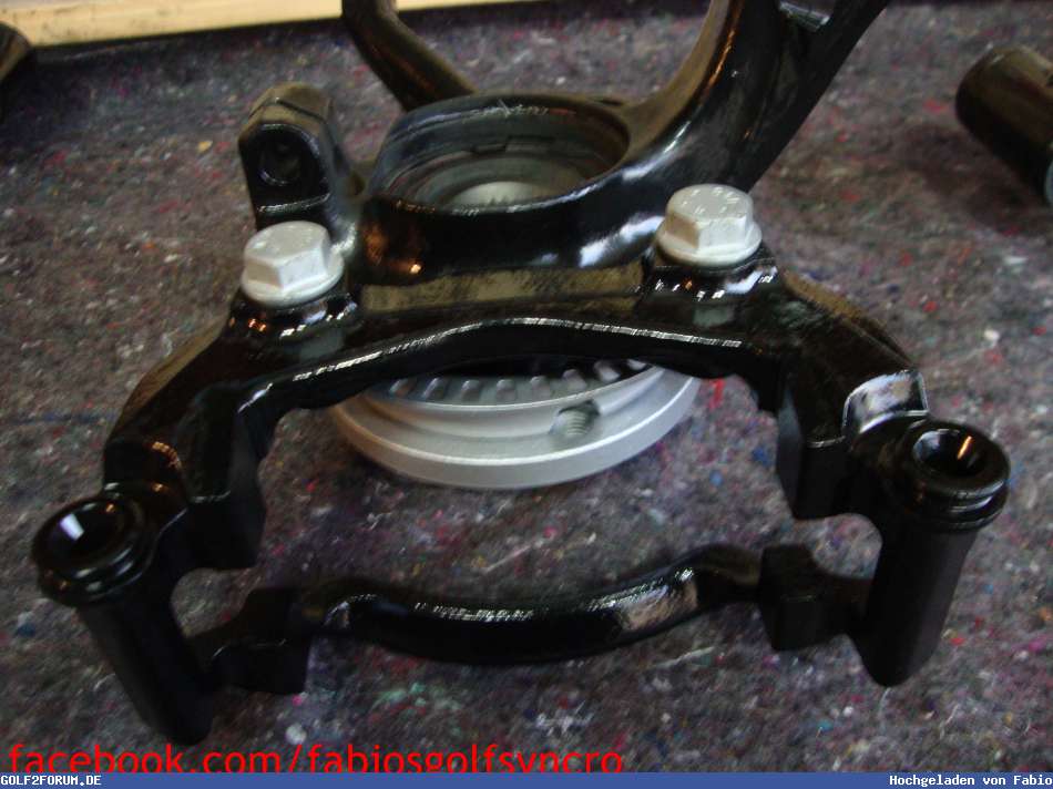

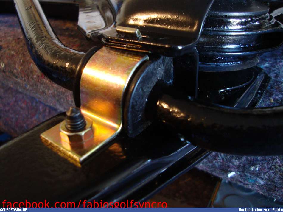

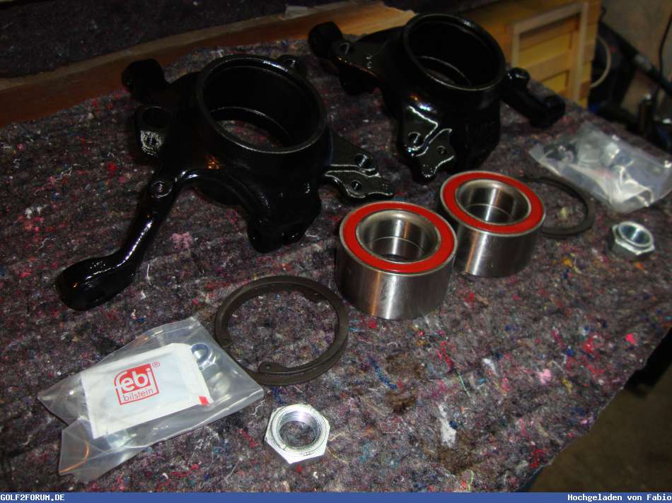

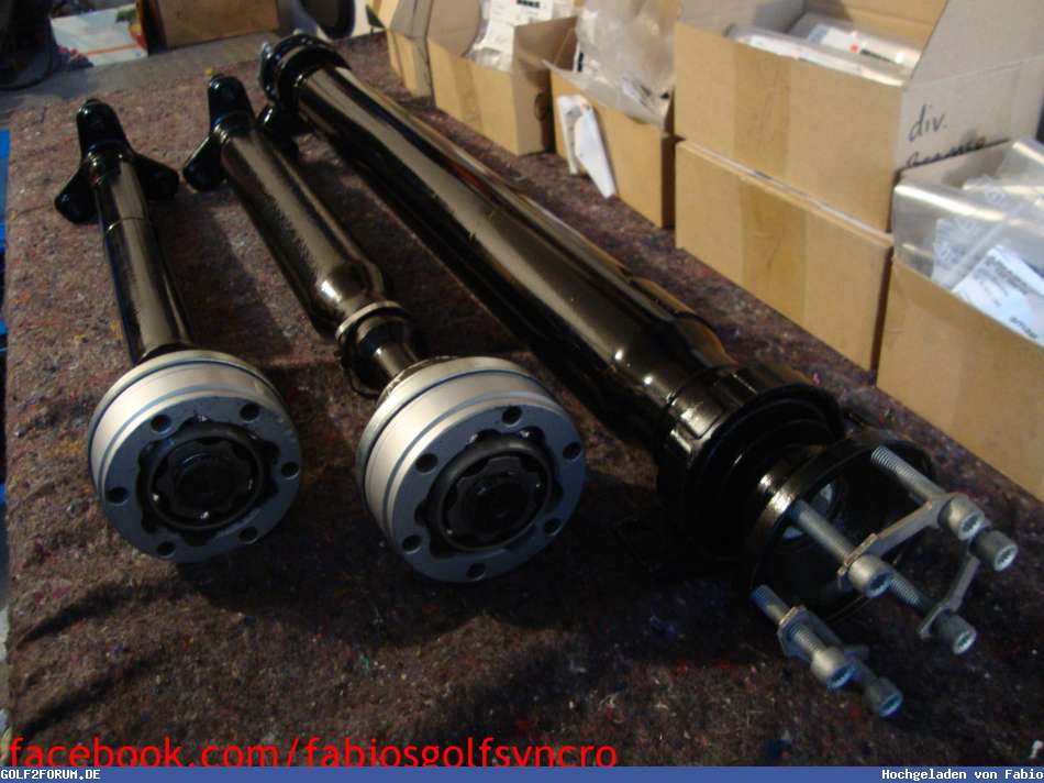

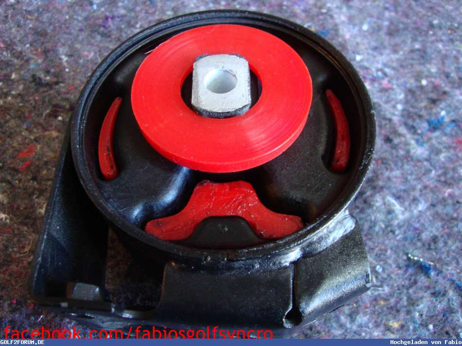

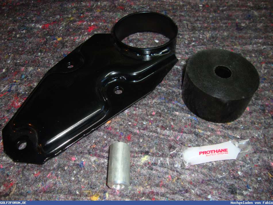

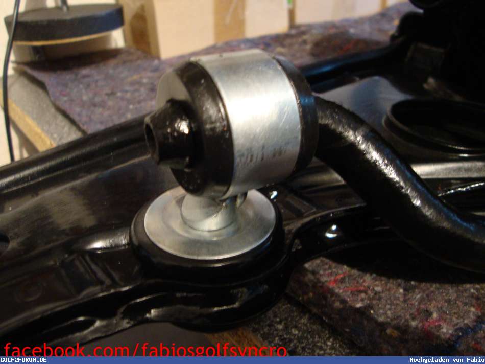

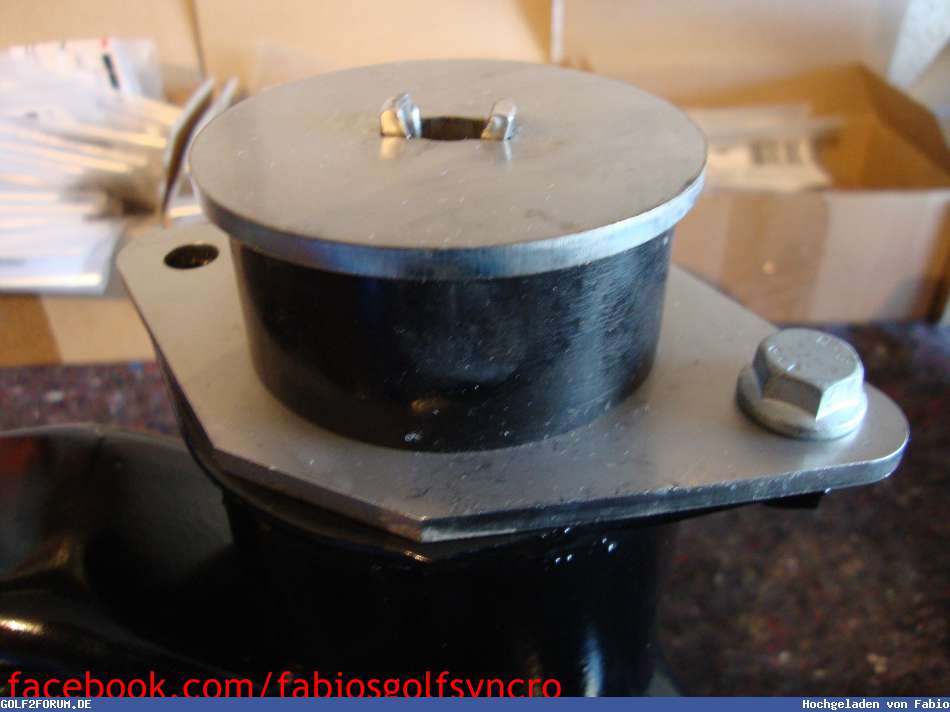

Fahrwerk: PU von Claus von Essen, das Fahrwerk wird ein KW oder H+R, einstellbar und Gewinde. Die Achsen werden aufgearbeitet.

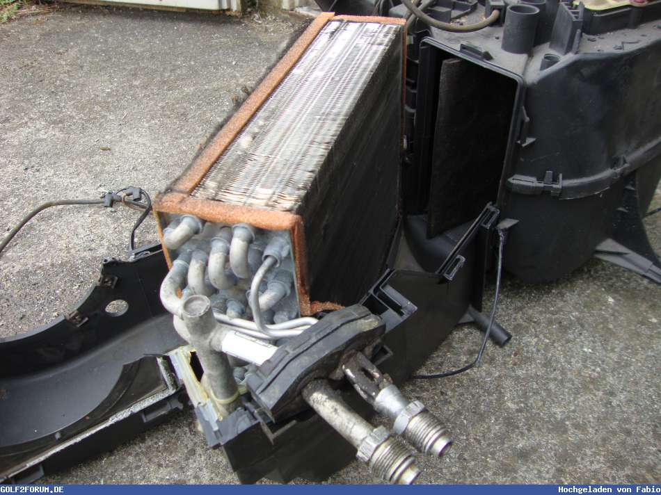

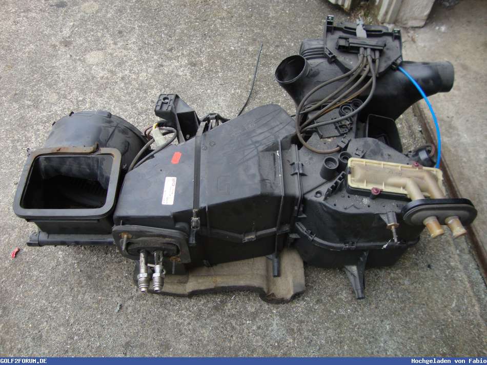

Ausstattung: Klima nachrüsten (Komplettsystem aus einem US-GTI liegt bereit).

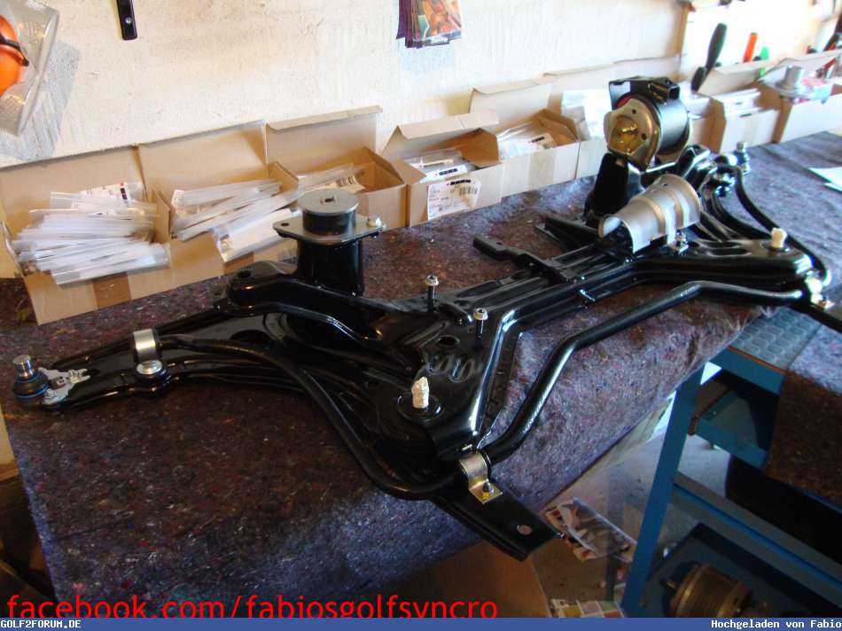

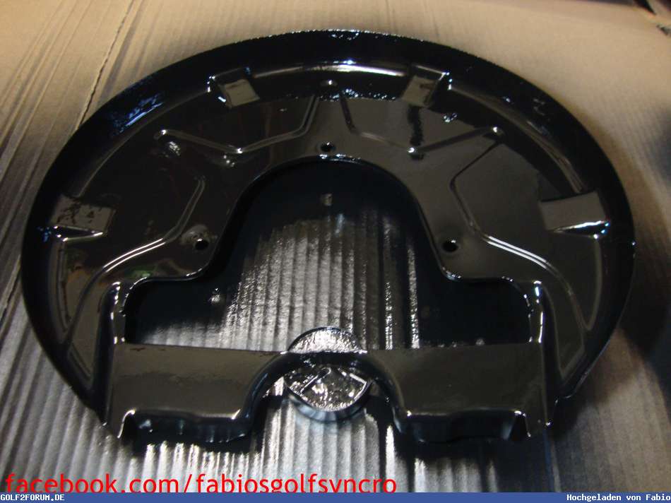

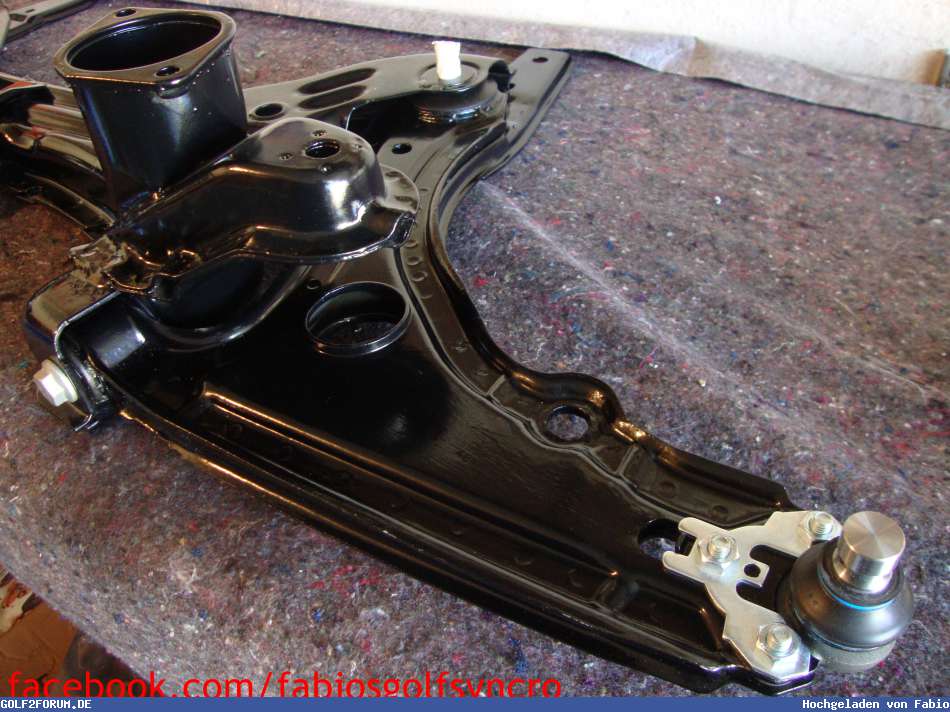

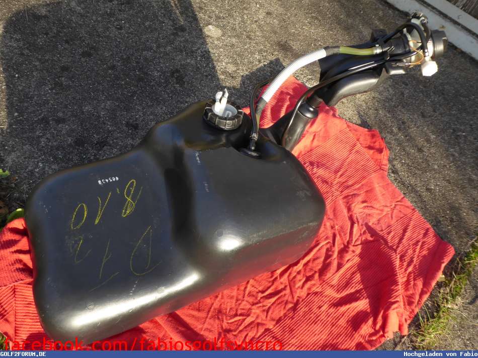

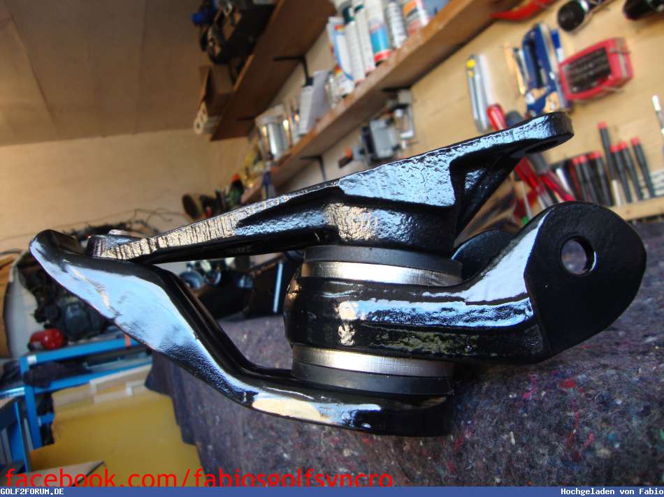

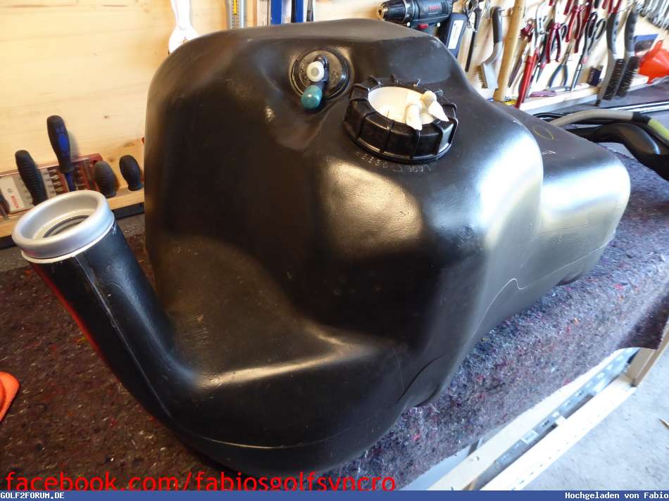

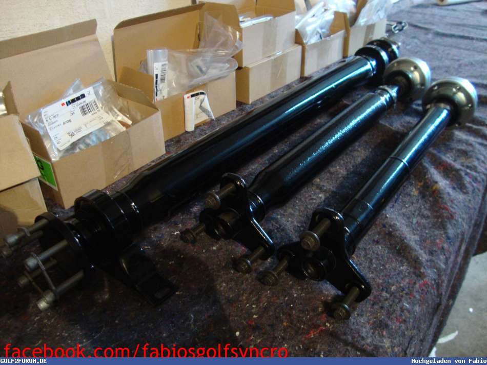

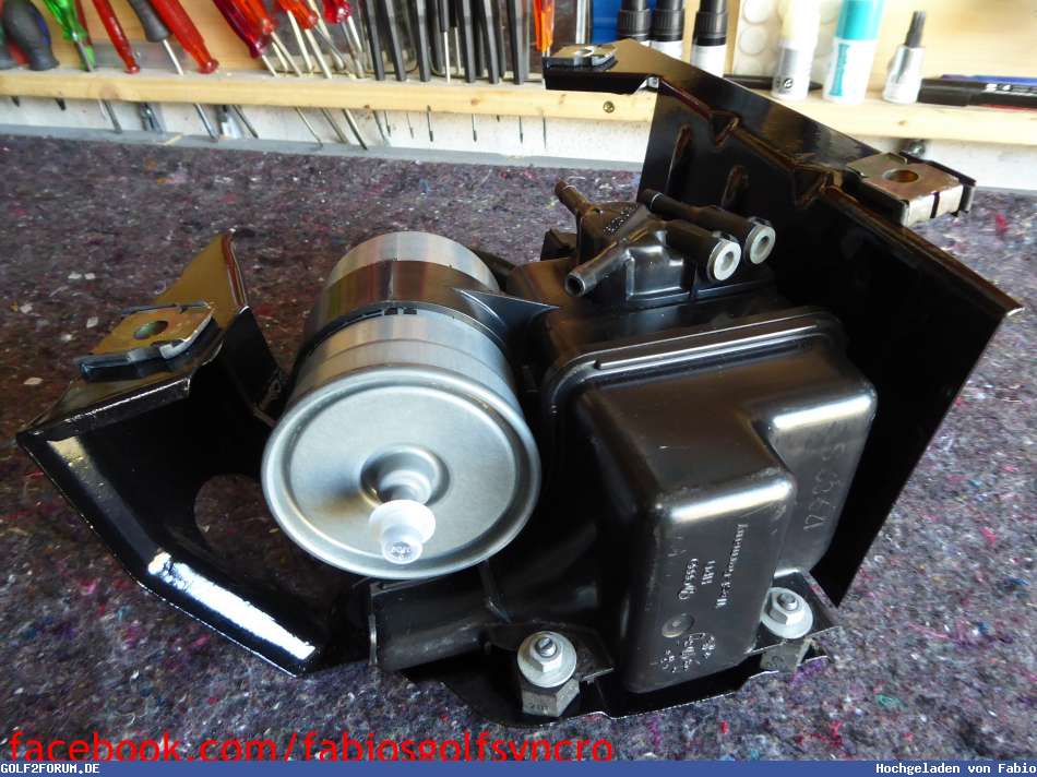

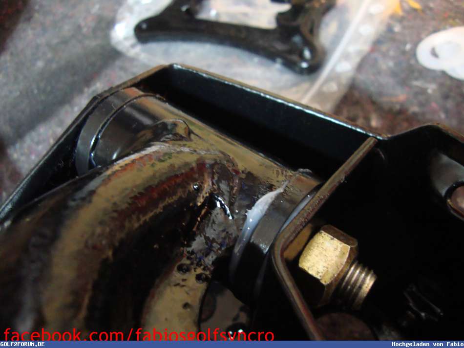

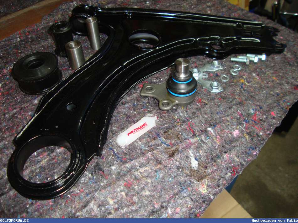

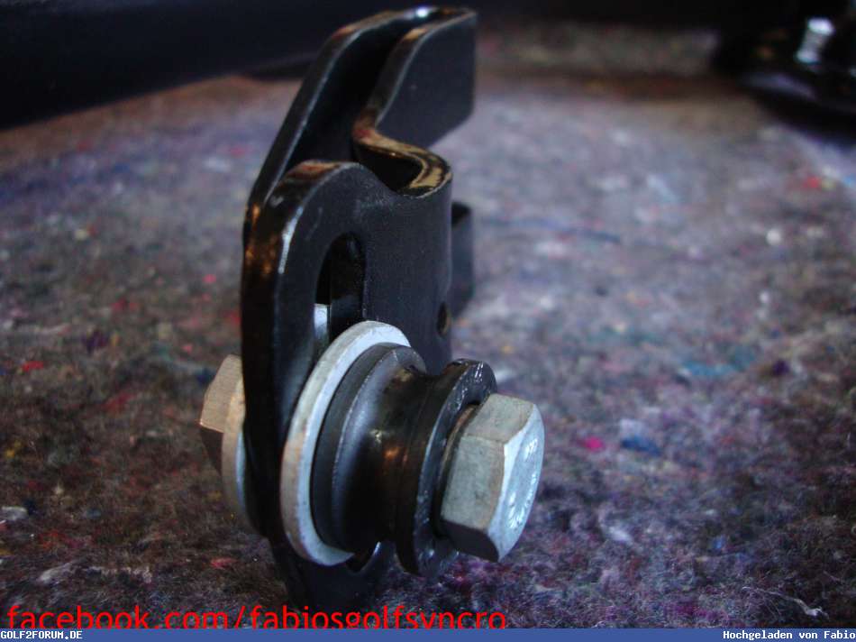

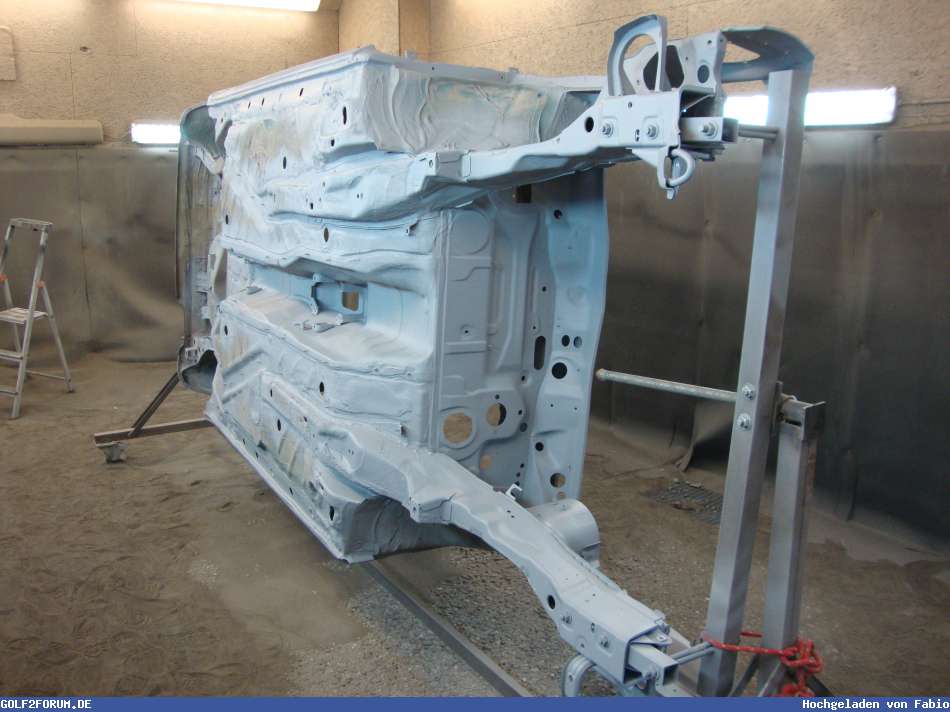

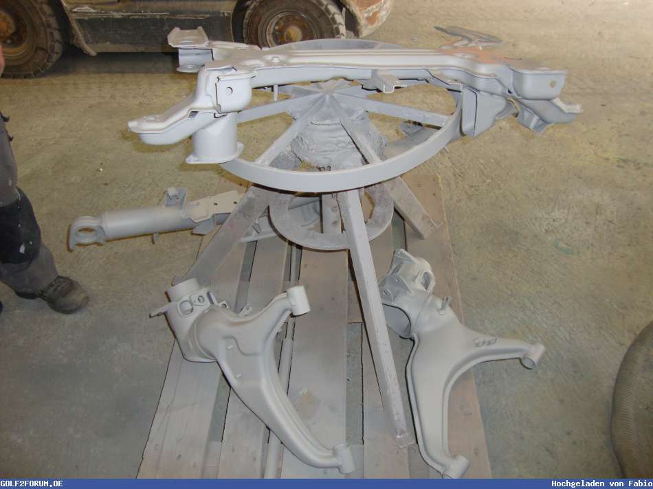

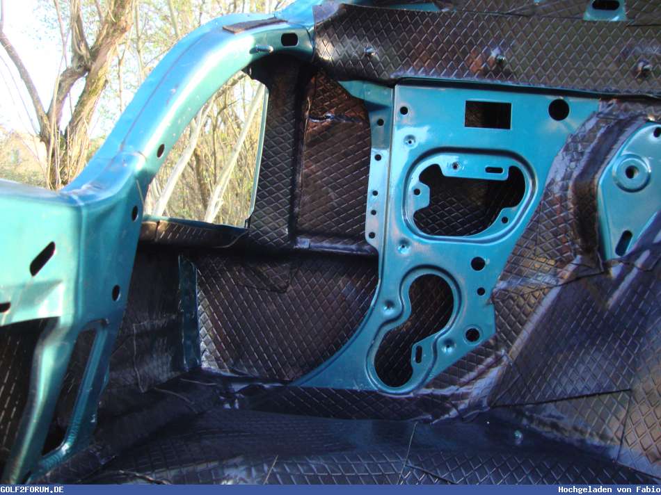

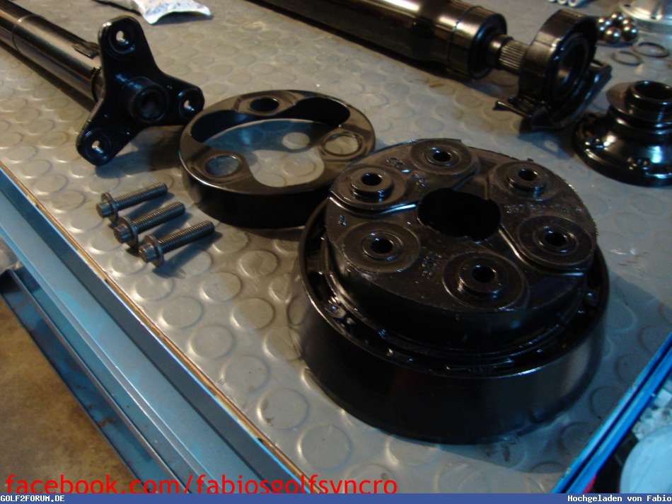

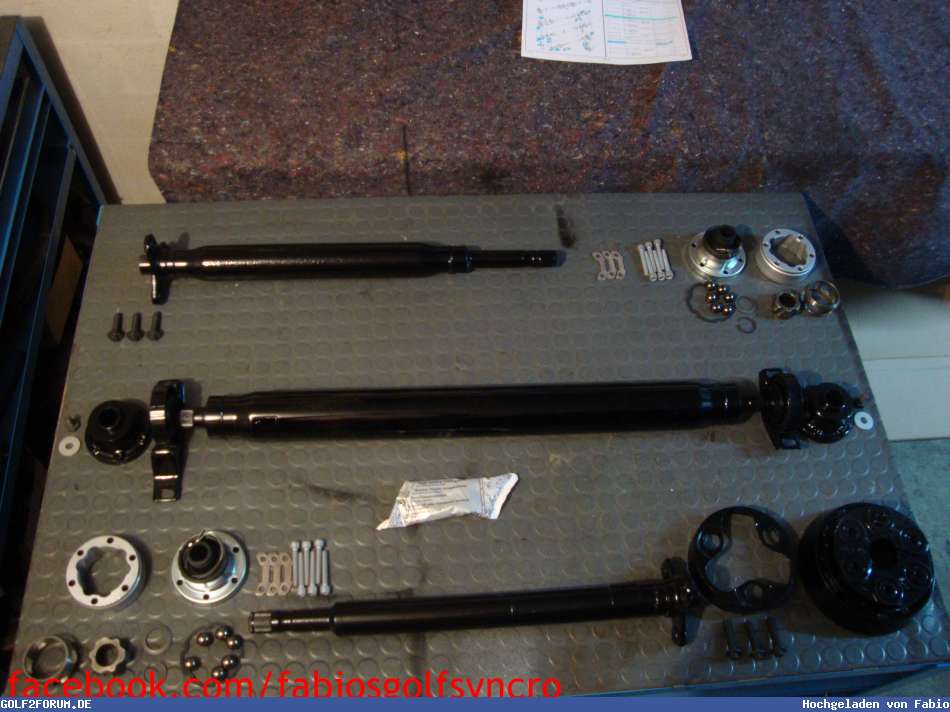

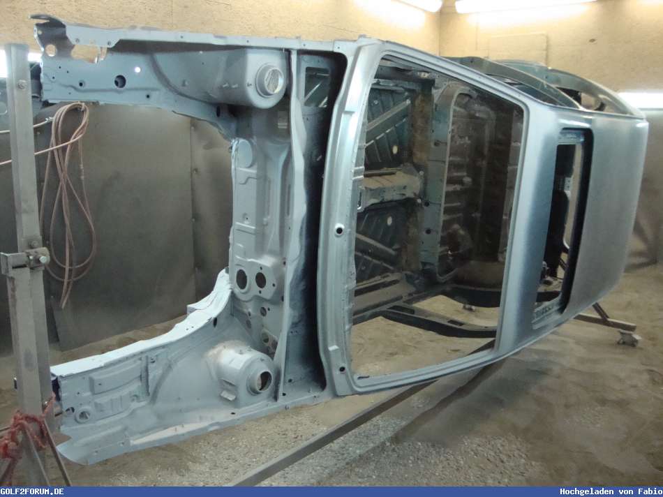

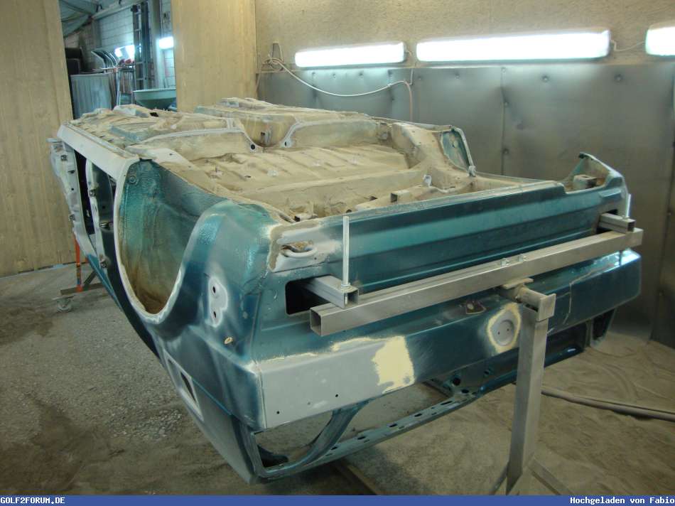

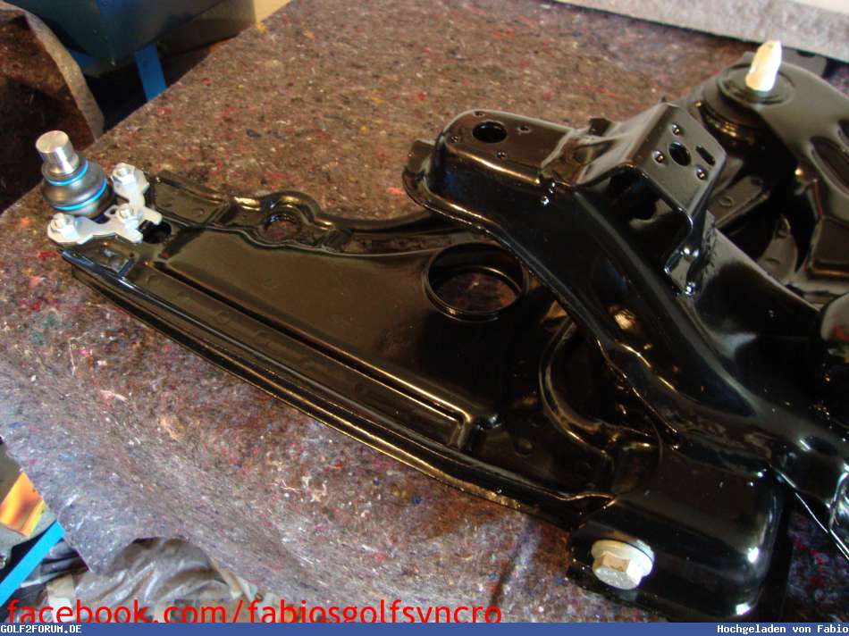

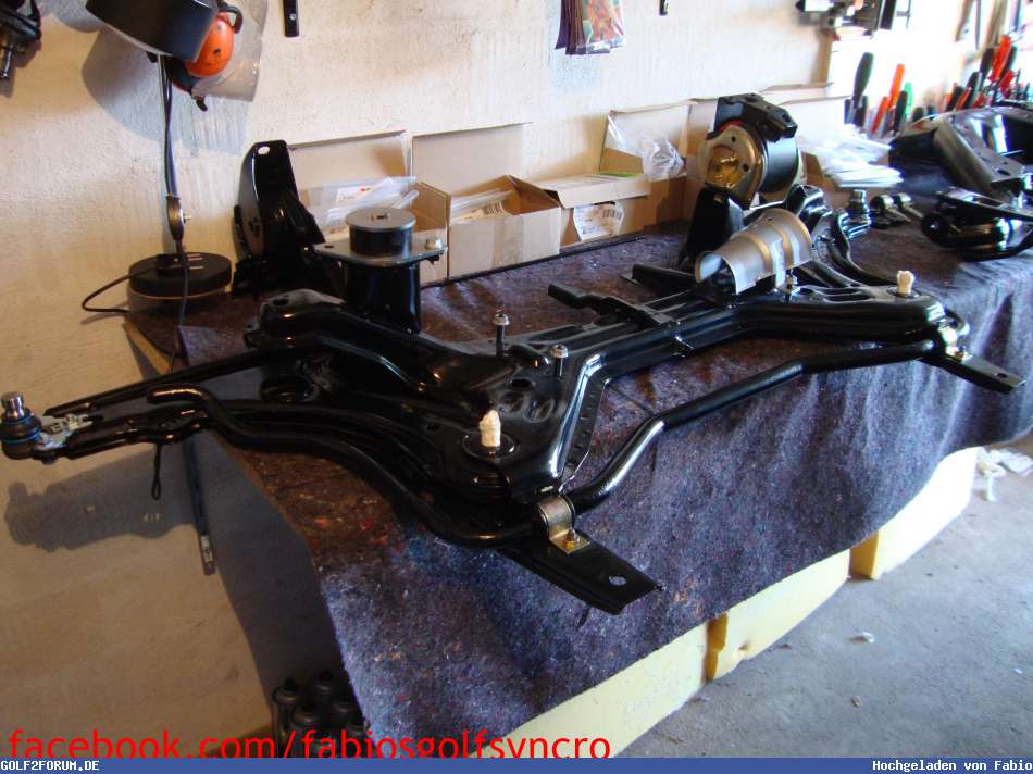

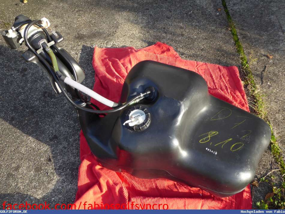

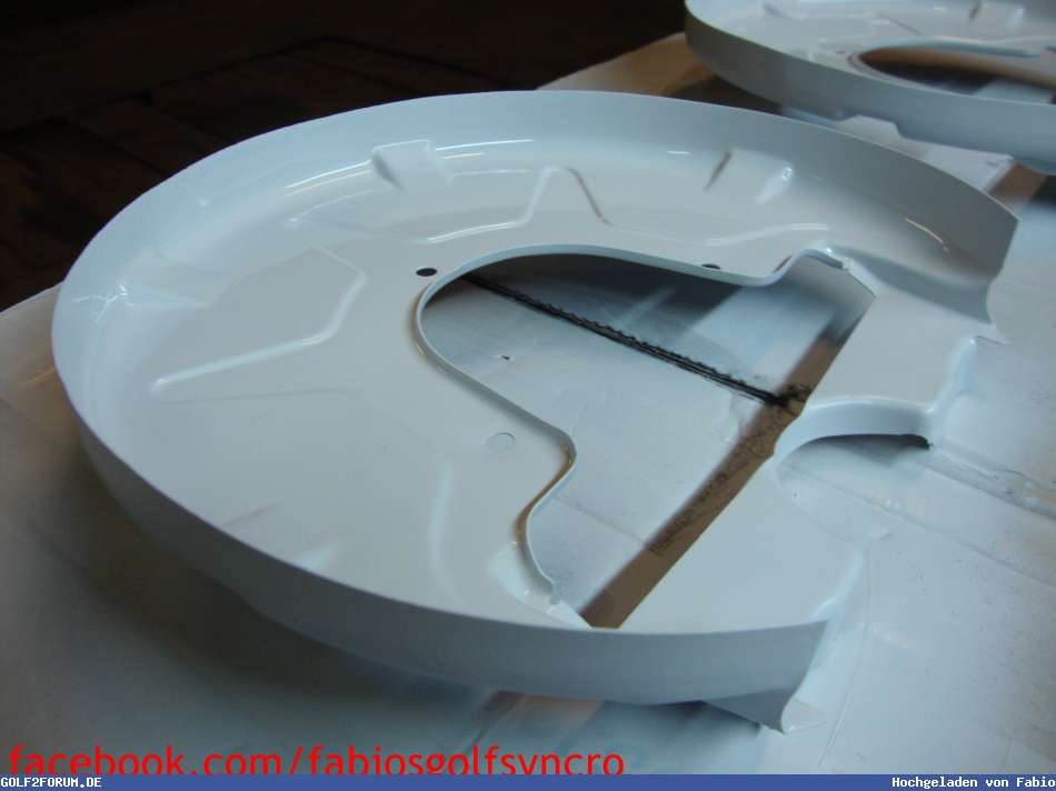

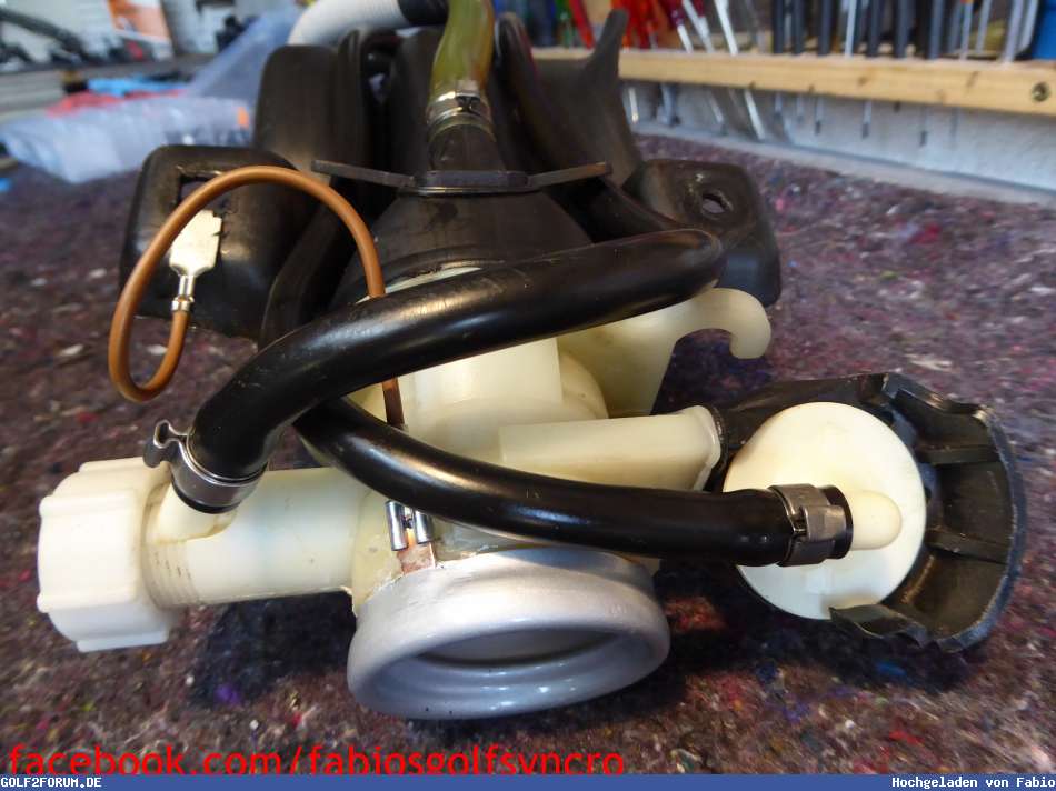

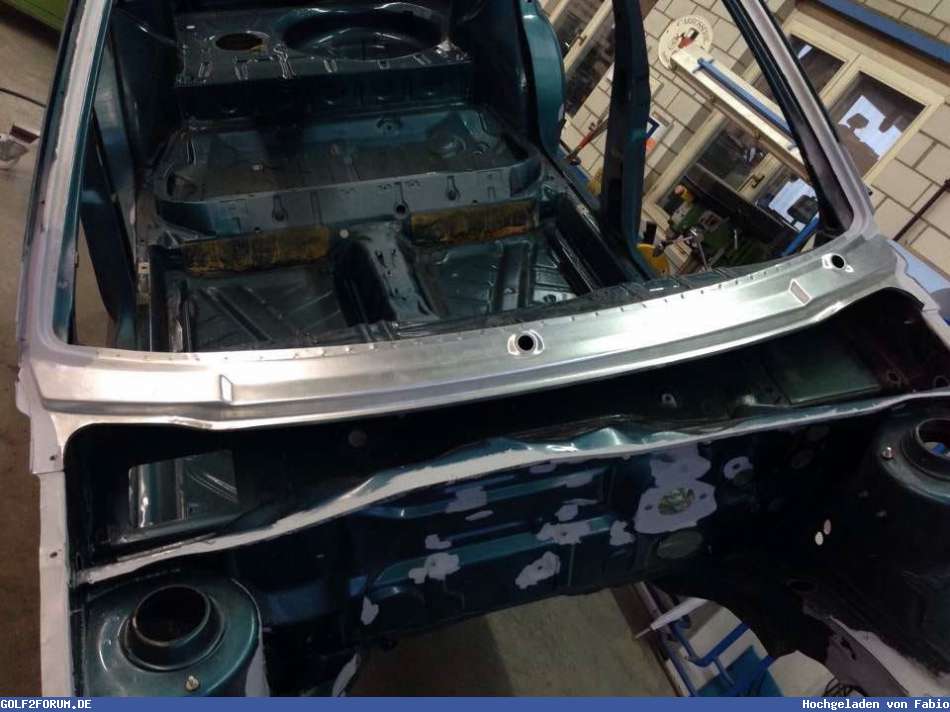

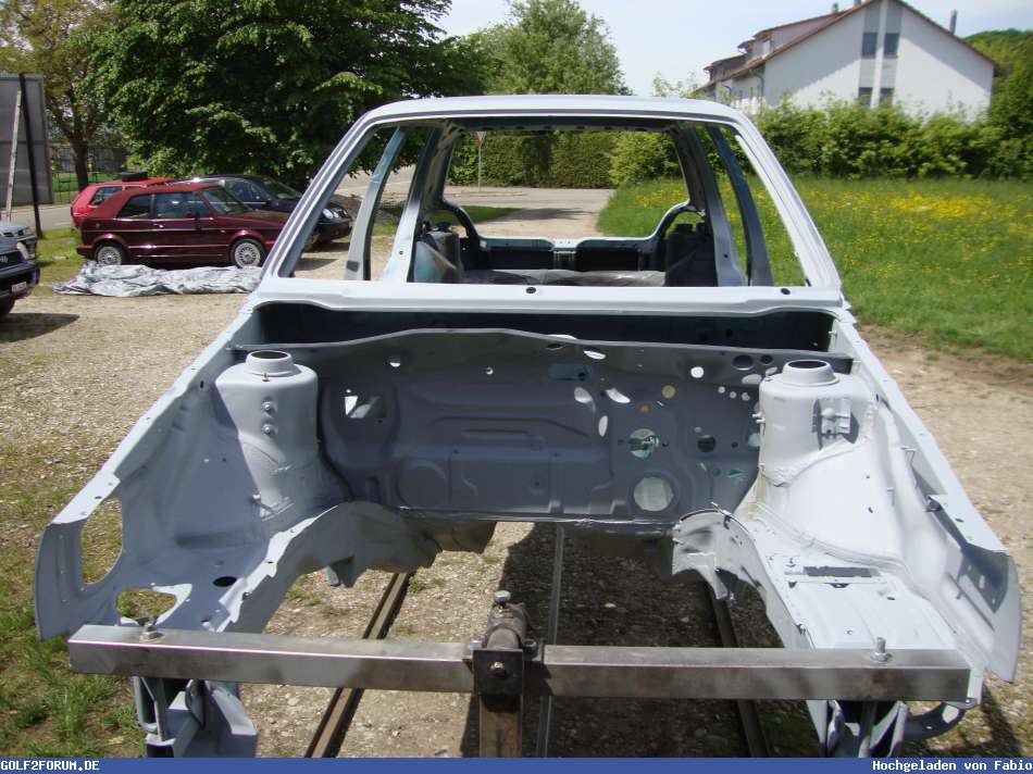

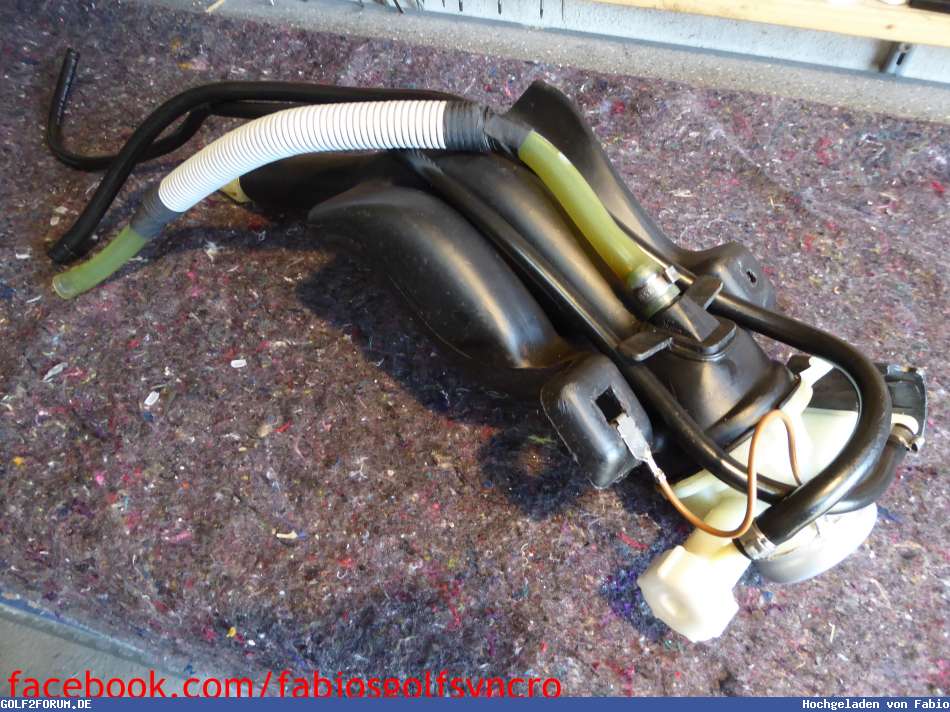

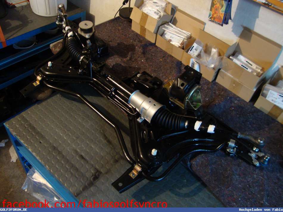

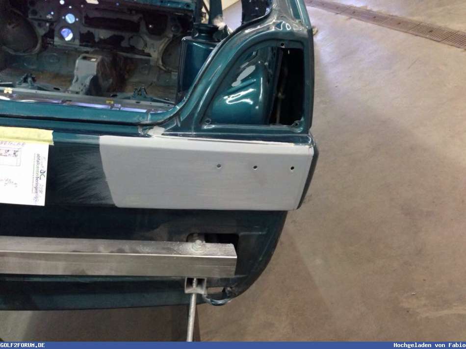

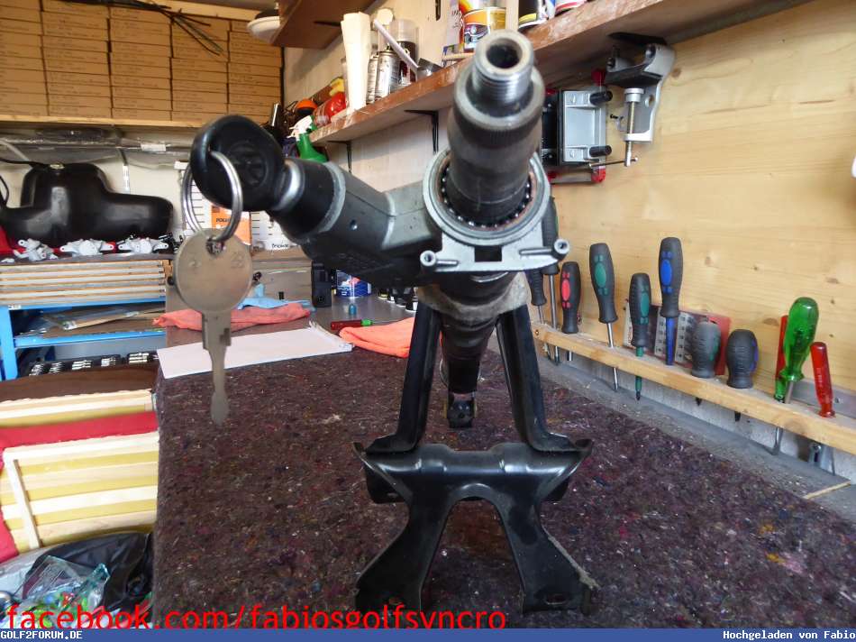

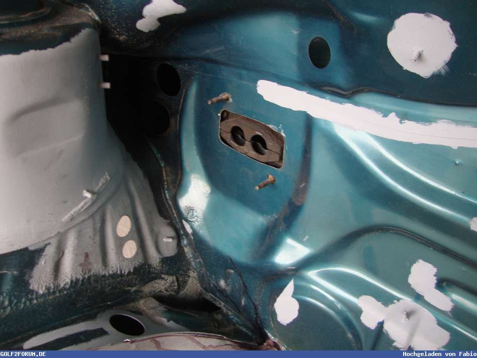

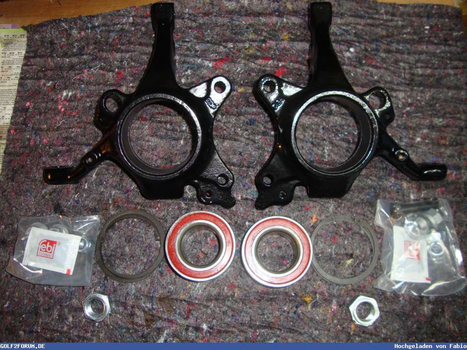

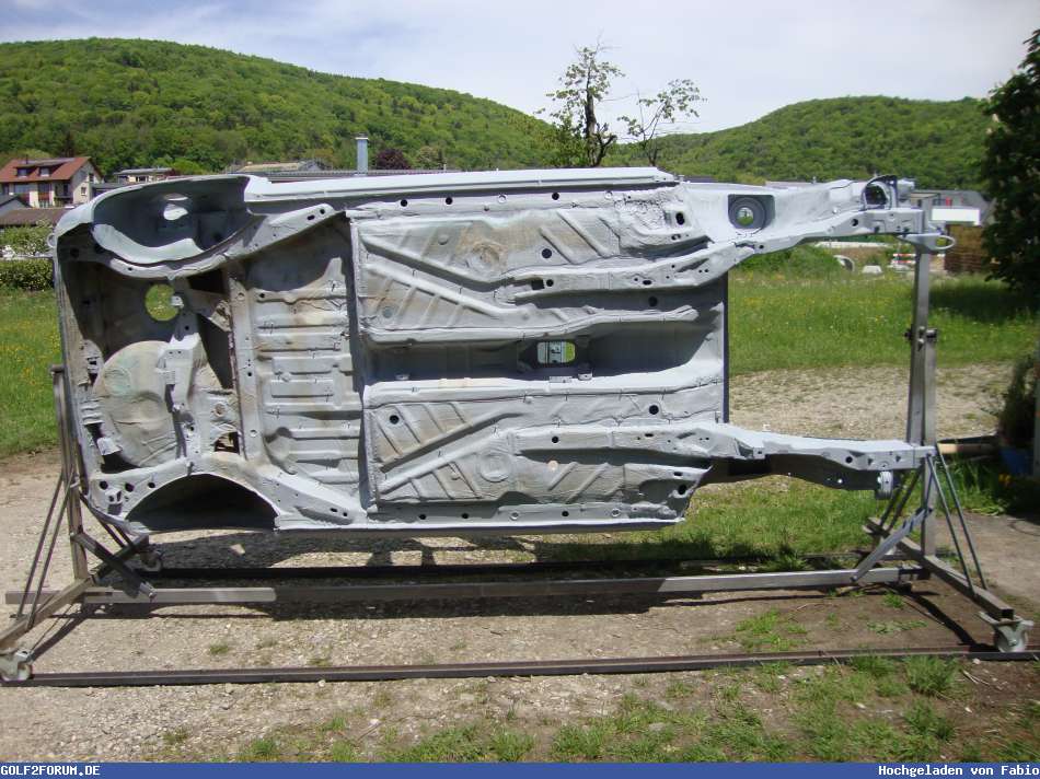

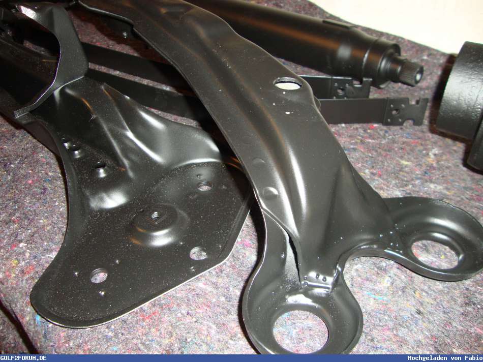

Aktueller Stand der Dinge: Die Rohkarosserie steht beim Spengler und ich bin zur Zeit dran die Achsenteile aufzuarbeiten.
Nächster Projektteil ist dann das Instandsetzen des Unterbodens und das lackieren der Karosserie.

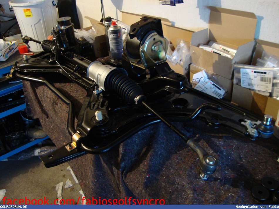

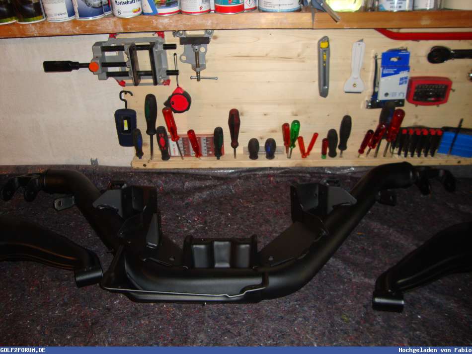

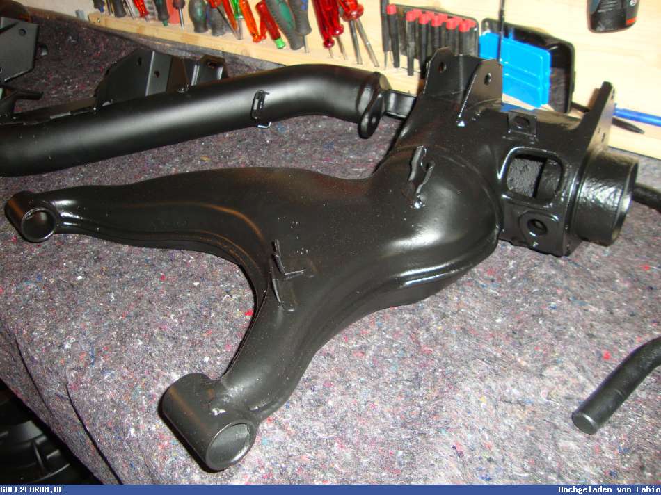

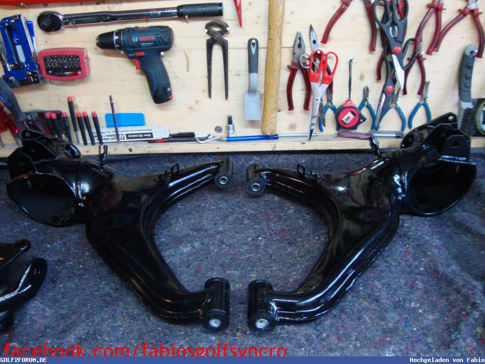

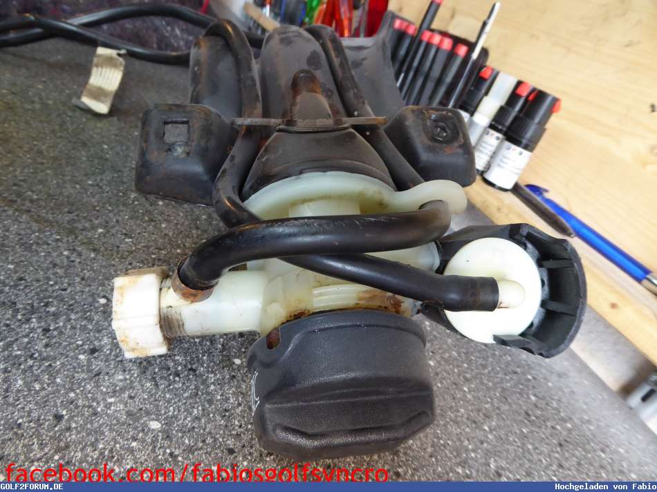

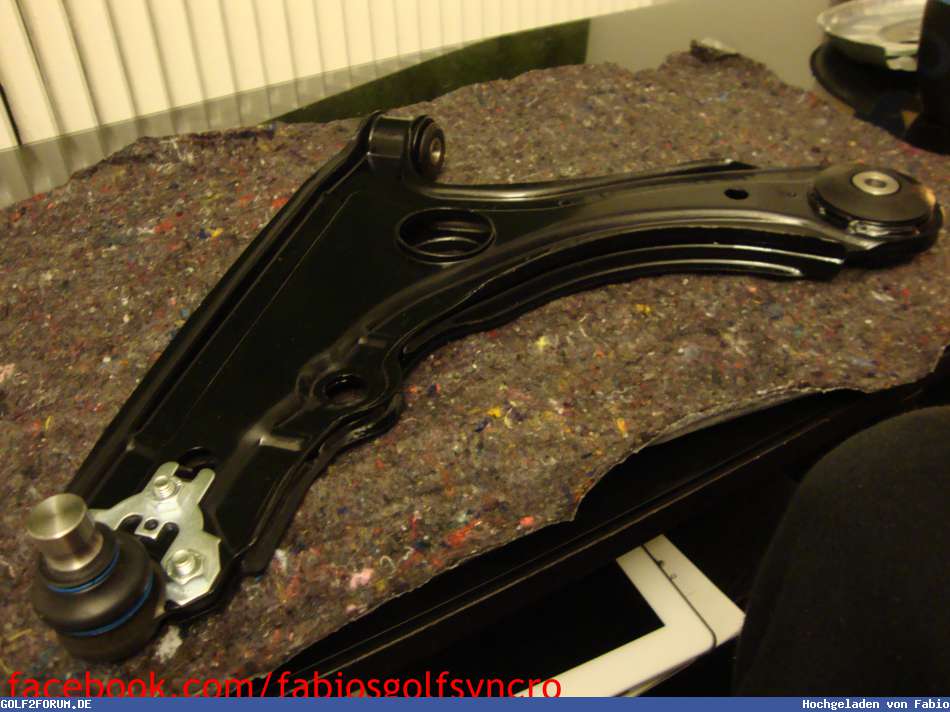

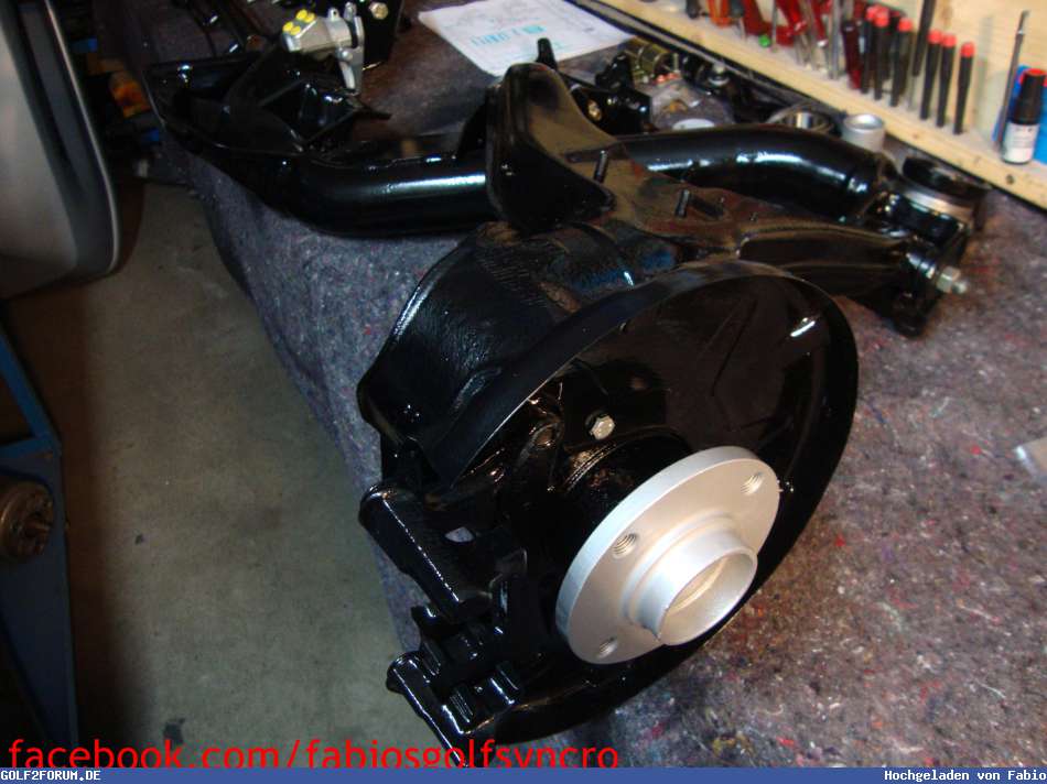

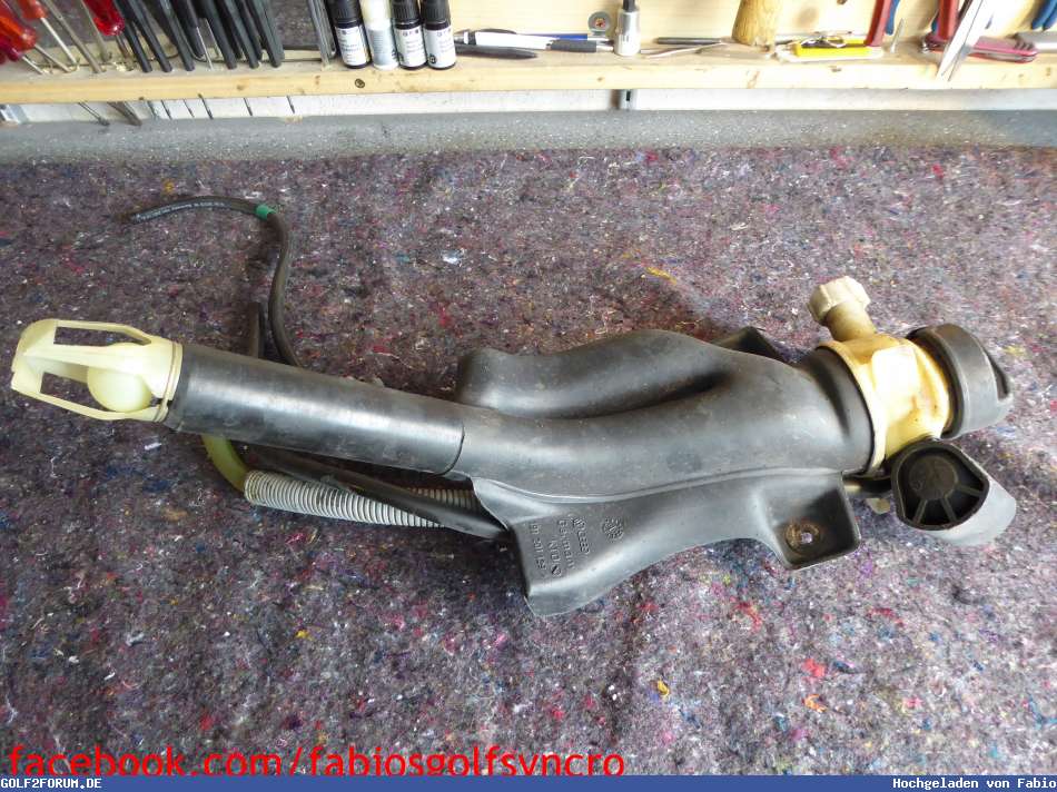

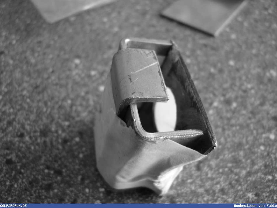

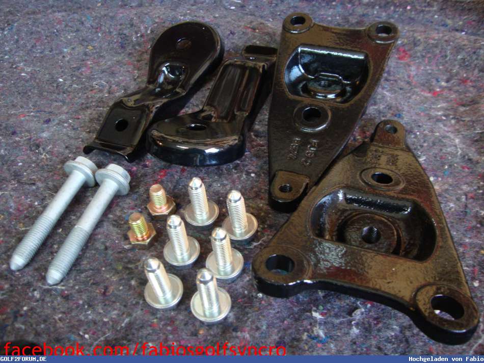

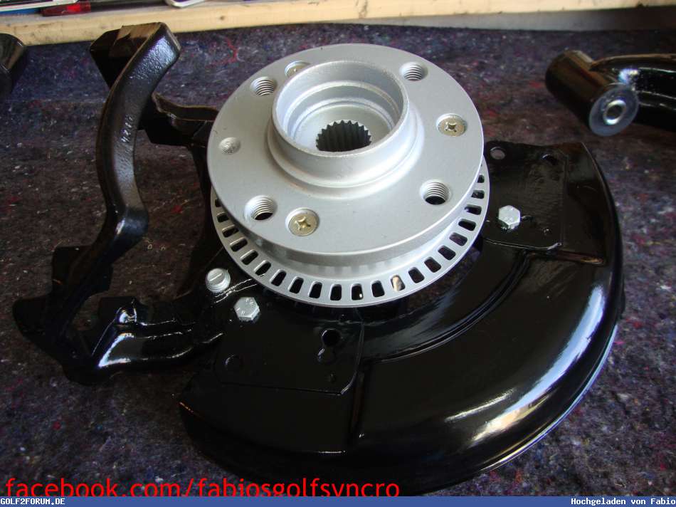

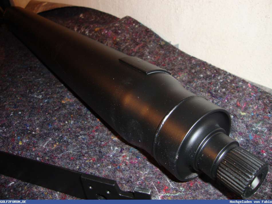

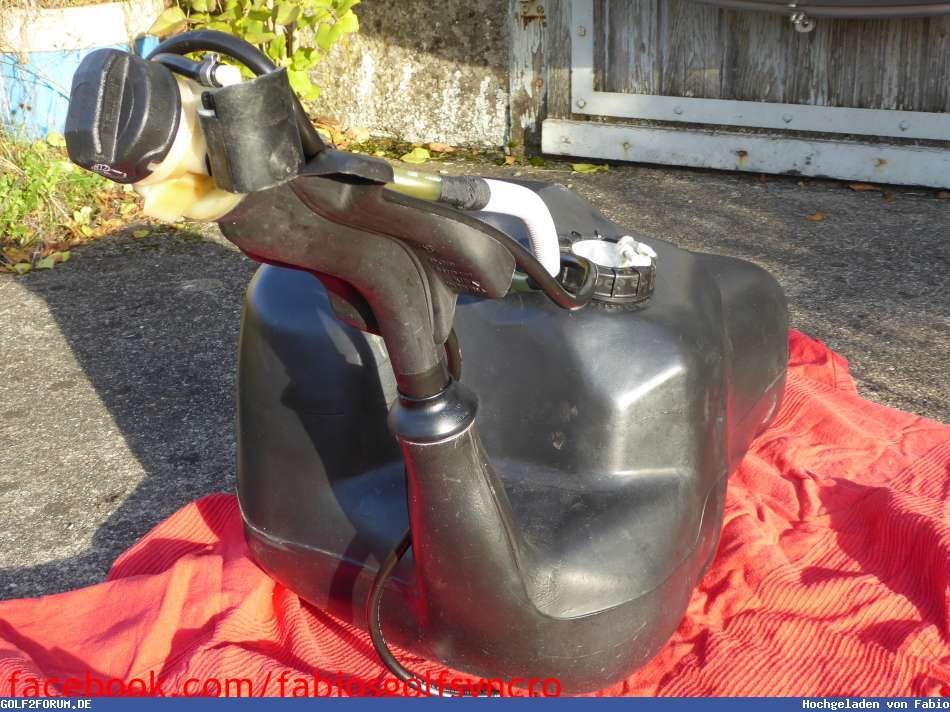

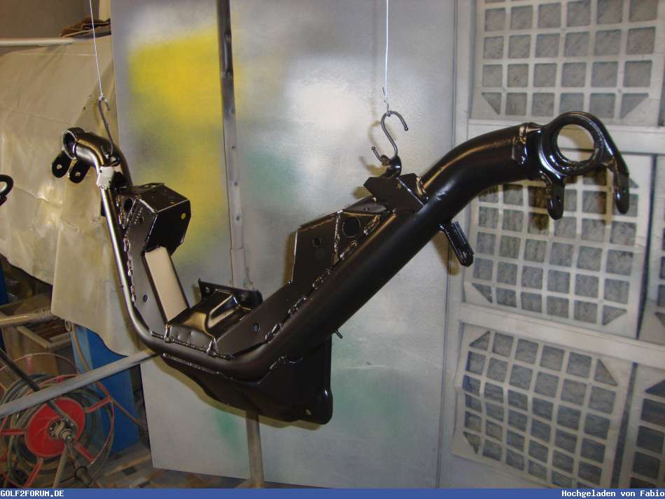

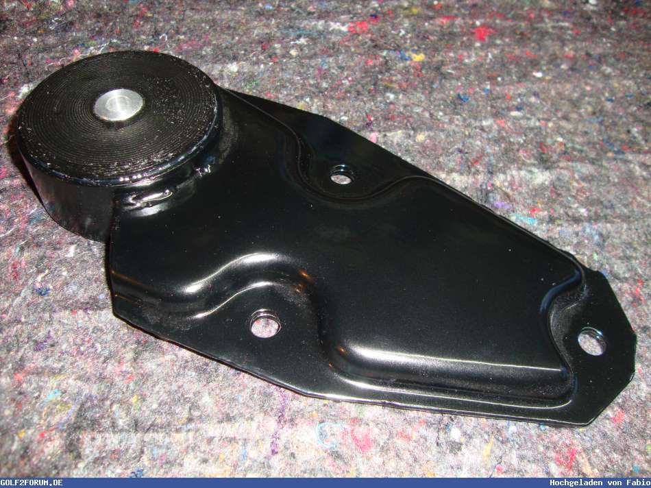

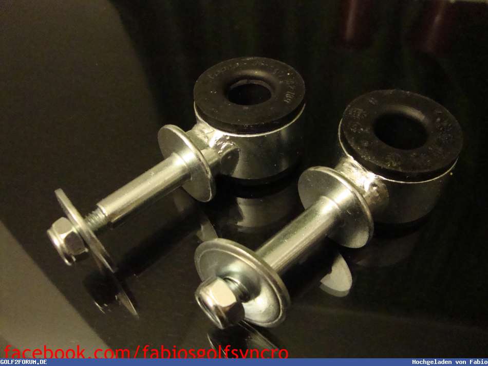

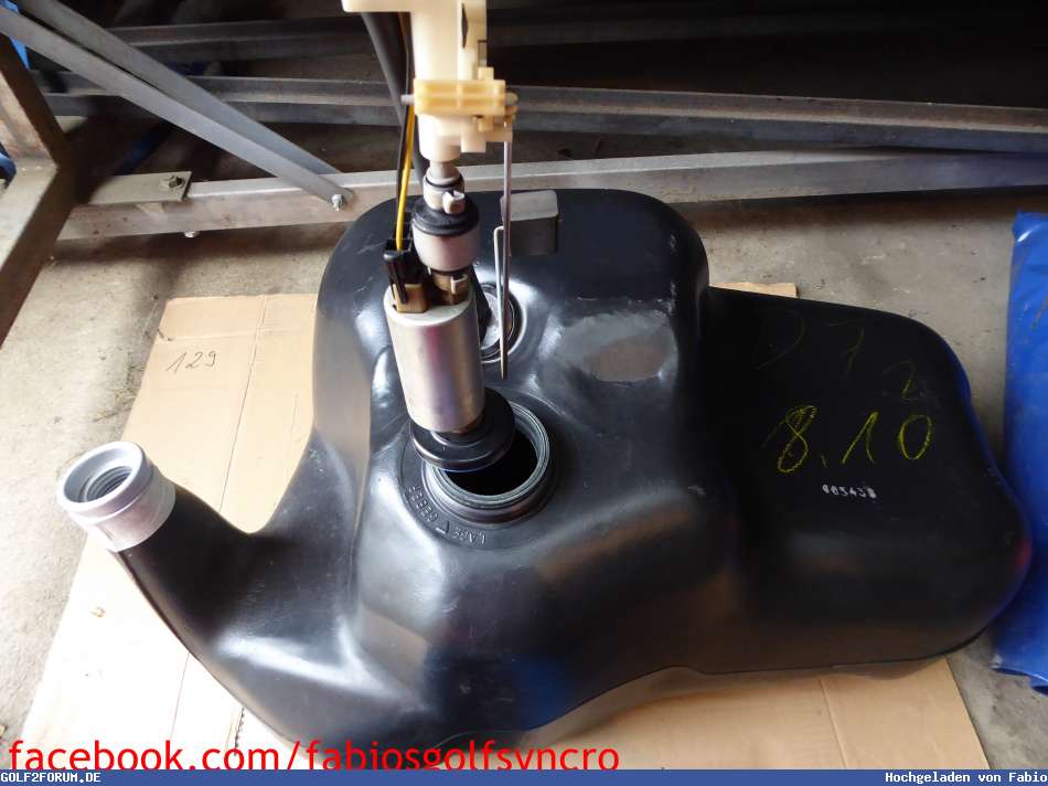

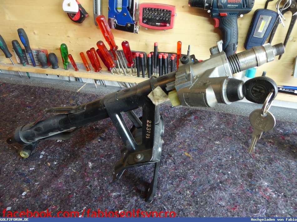

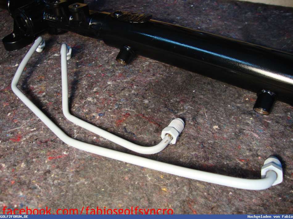

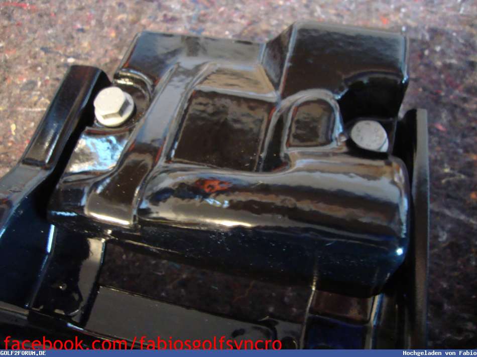

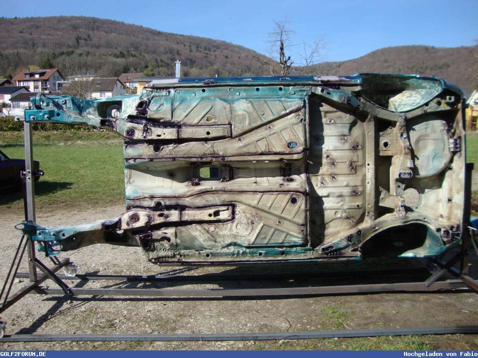

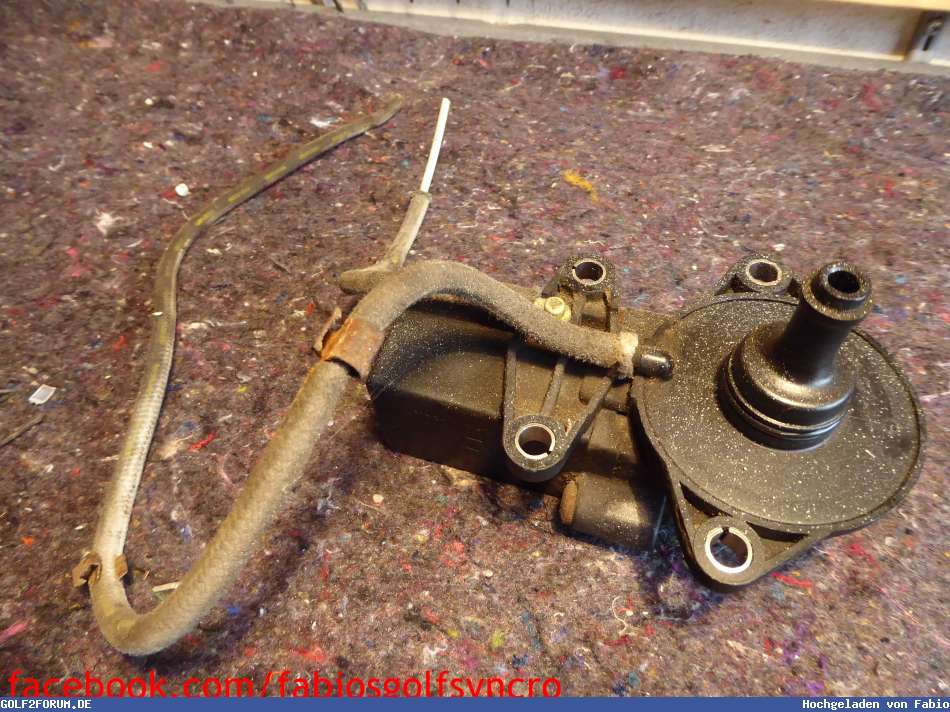

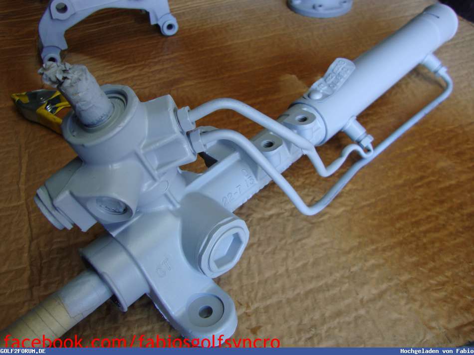

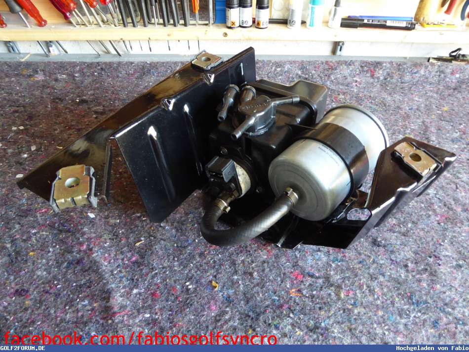

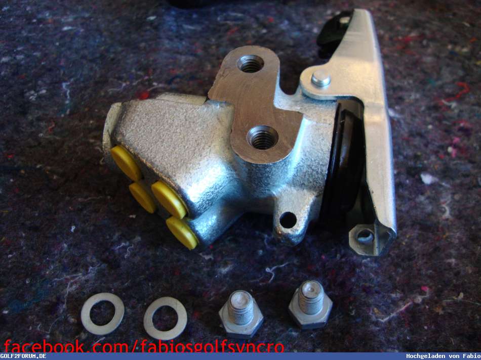

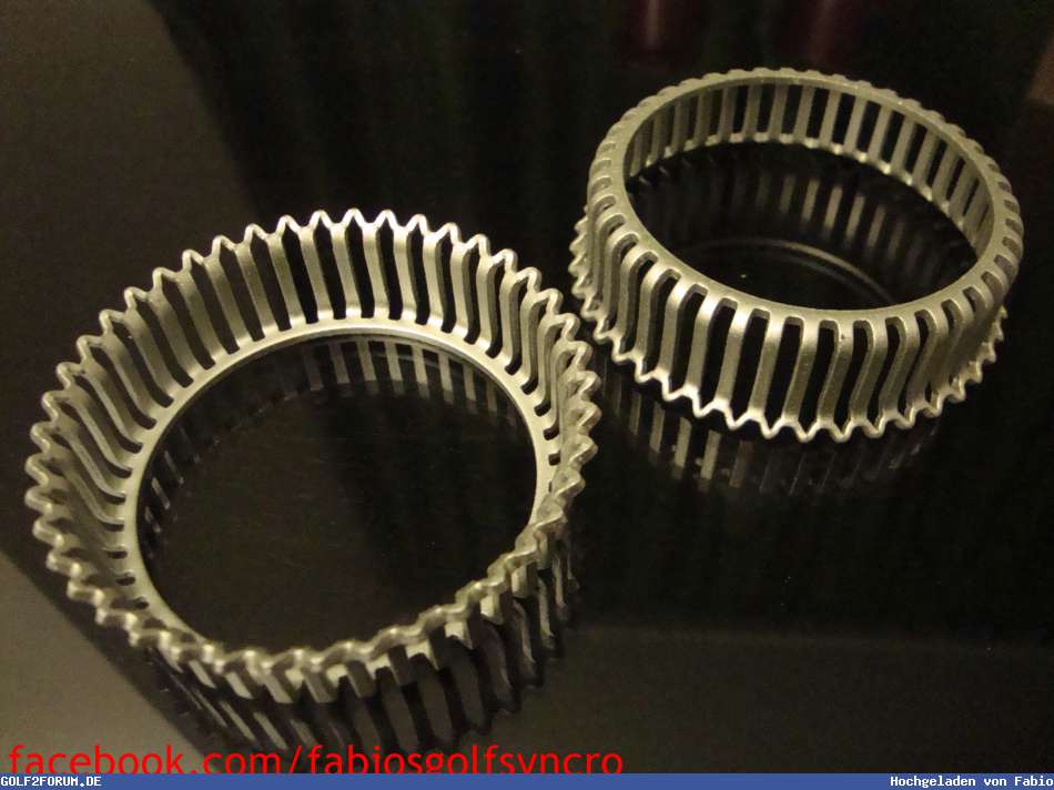

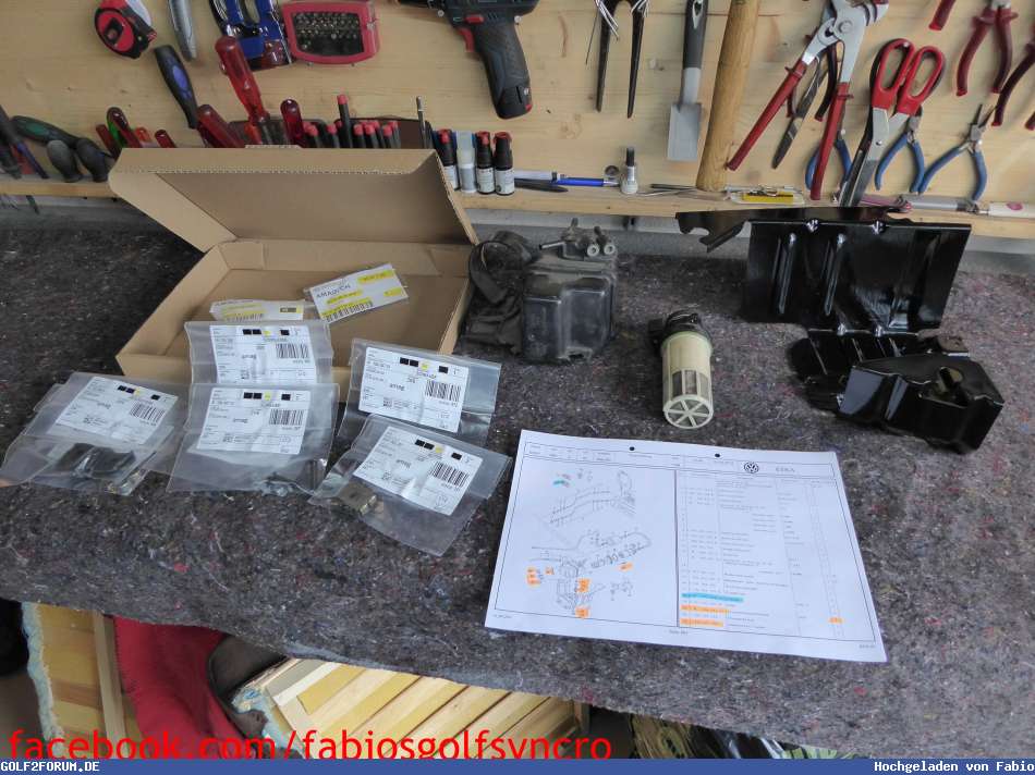

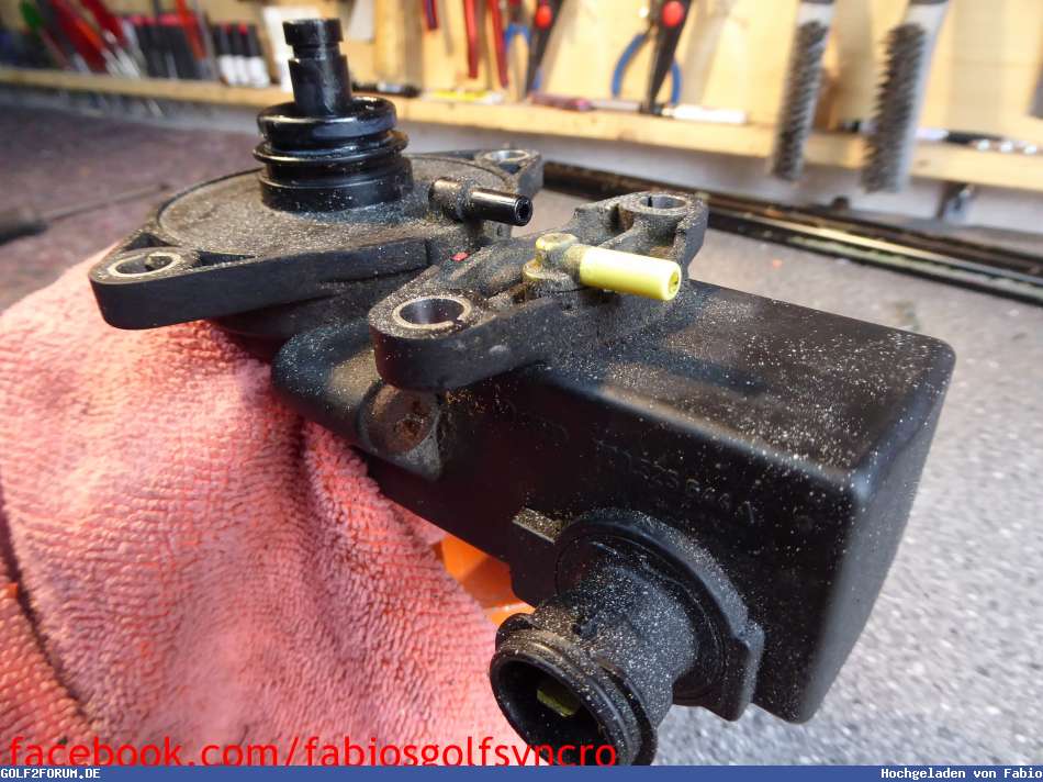

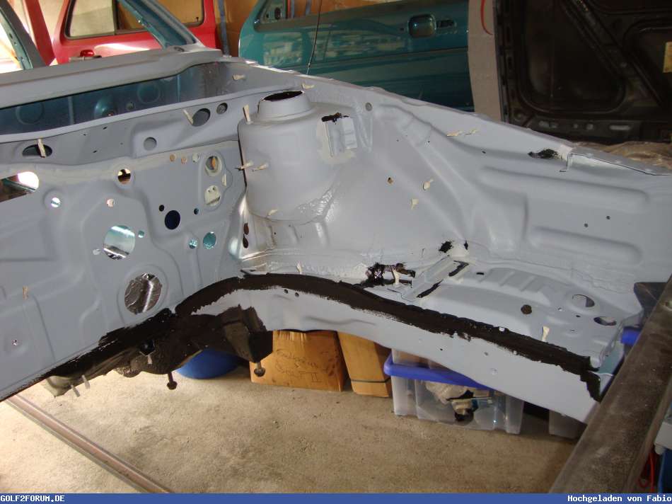

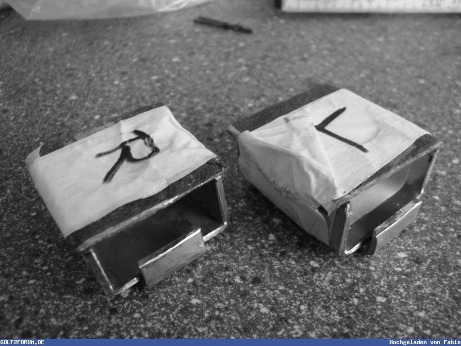

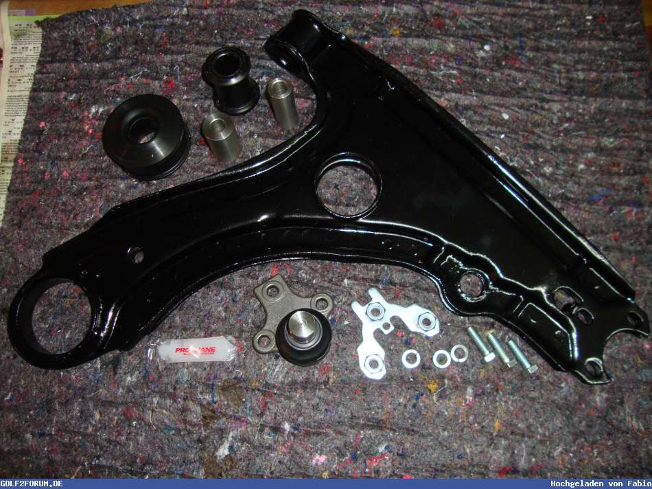

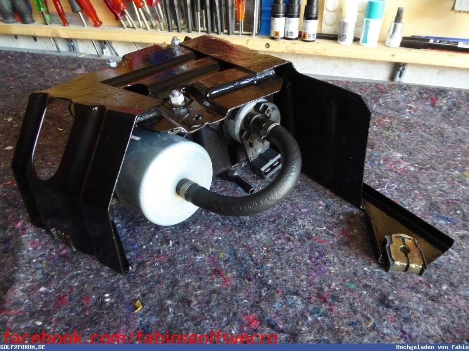

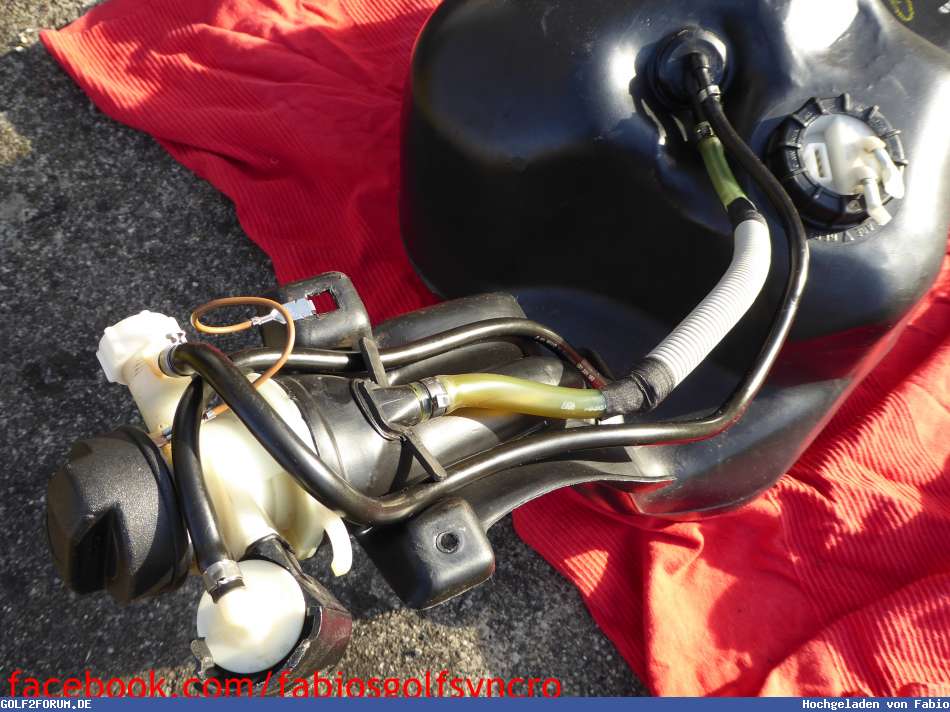

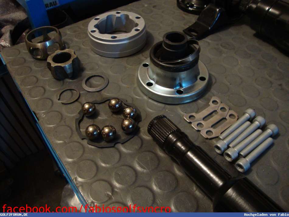

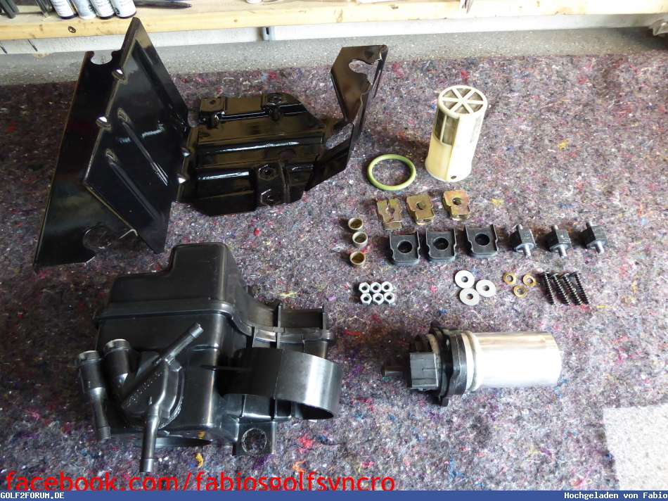

Hier nun ein paar Bilder, seit Beginn des Projektes bis zum aktuellen Stand der Dinge:
https://fbcdn-sphotos-g-a.akamaihd.net/hphotos-ak-xpf1/t31.0-8/1025381_598110823652049_3493568656204540958_o.jpg
https://fbcdn-sphotos-d-a.akamaihd.net/hphotos-ak-xap1/t31.0-8/10818409_598111410318657_7404691705345819625_o.jpg
https://fbcdn-sphotos-a-a.akamaihd.net/hphotos-ak-xaf1/t31.0-8/10700418_598111626985302_3652007451745727798_o.jpg
https://scontent-b-fra.xx.fbcdn.net/hphotos-xpf1/t31.0-8/10749925_598112930318505_4289496636281938137_o.jpg
https://scontent-a-fra.xx.fbcdn.net/hphotos-xap1/t31.0-8/10682272_592490124214119_5271469360131415291_o.jpg
https://fbcdn-sphotos-h-a.akamaihd.net/hphotos-ak-xap1/t31.0-8/10818352_604798392983292_3581389800709659198_o.jpg
https://fbcdn-sphotos-c-a.akamaihd.net/hphotos-ak-xpa1/t31.0-8/10479400_604798552983276_5258953287364371014_o.jpg
https://fbcdn-sphotos-g-a.akamaihd...6072374524_2842668938132243912_o.jpg" alt=" https://fbcdn-sphotos-g-a.akamaihd...6072374524_2842668938132243912_o.jpg" style="max-width: 951px; max-height: 951px;" />
https://scontent-b-fra.xx.fbcdn.net/hphotos-xpa1/t31.0-8/10887597_616606991802432_2893056931084955454_o.jpg
https://scontent-b-fra.xx.fbcdn.net/hphotos-xap1/t31.0-8/10911453_623073827822415_441520816536593833_o.jpg
https://fbcdn-sphotos-c-a.akamaihd.net/hphotos-ak-xfa1/t31.0-8/10923703_623073787822419_45000910217667366_o.jpg
https://scontent-b-fra.xx.fbcdn.net/hphotos-xpa1/t31.0-8/10926197_623073784489086_3488231345272161614_o.jpg
https://scontent-a-fra.xx.fbcdn.net/hphotos-xap1/t31.0-8/10904550_623073797822418_1896233562668822149_o.jpg
Ich hab auch noch ein Video auf dem das Drehgestell zu sehen ist: VIDEO
So das wärs für den Moment, gerne stelle ich hier ab und zue neue infos, Berichte und fotos ein!
Wer gerne öfters und mehr fotos sieht, kann gerne dem blog auf Facebook folgen. FACEBOOK
Gerne nehme ich auch Kommentare an und bin offen für Fragen und Diskussionen!

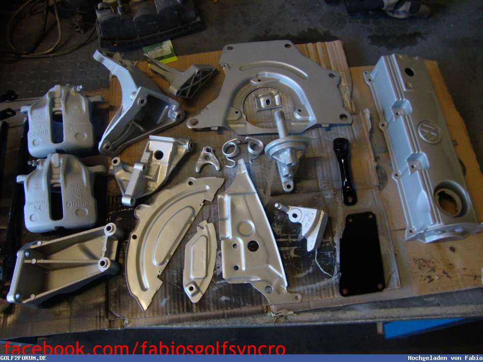

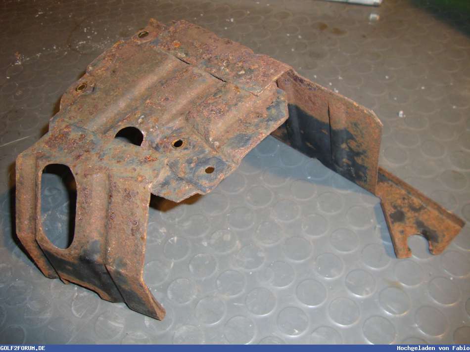

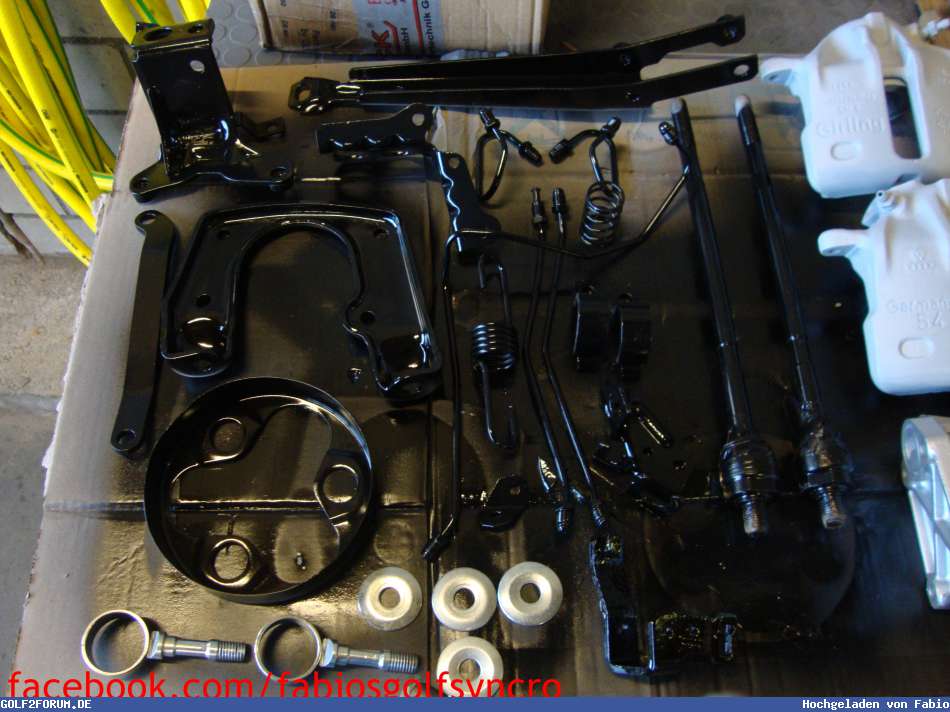

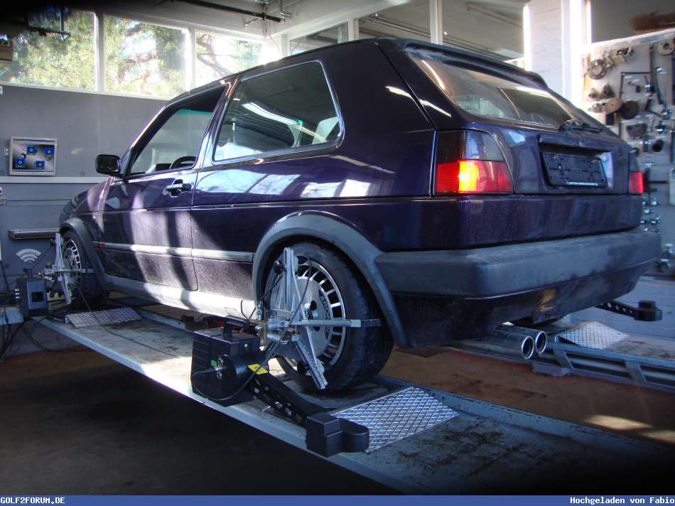

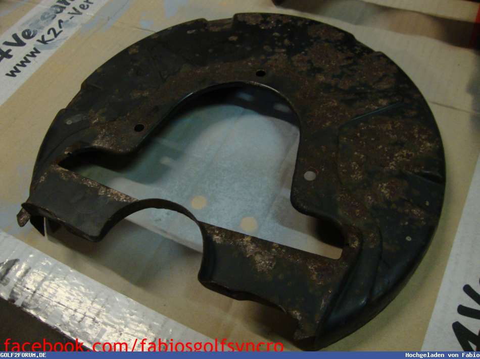

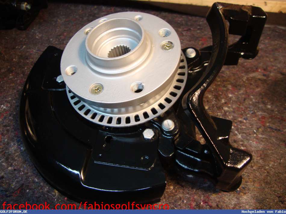

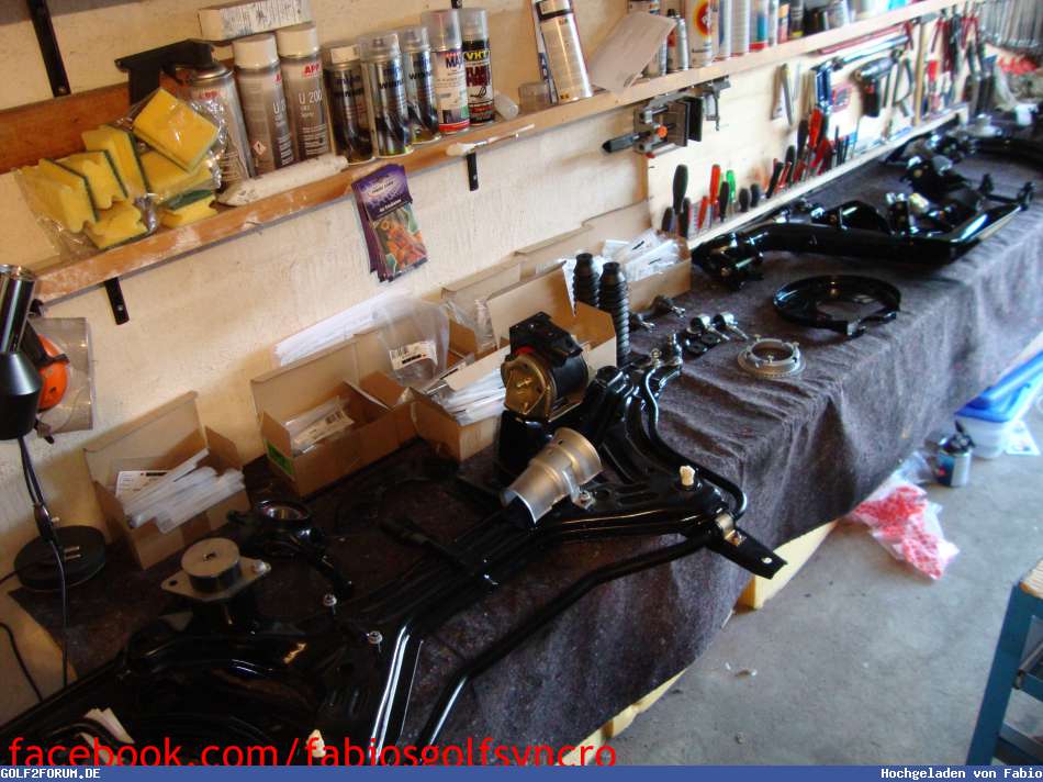

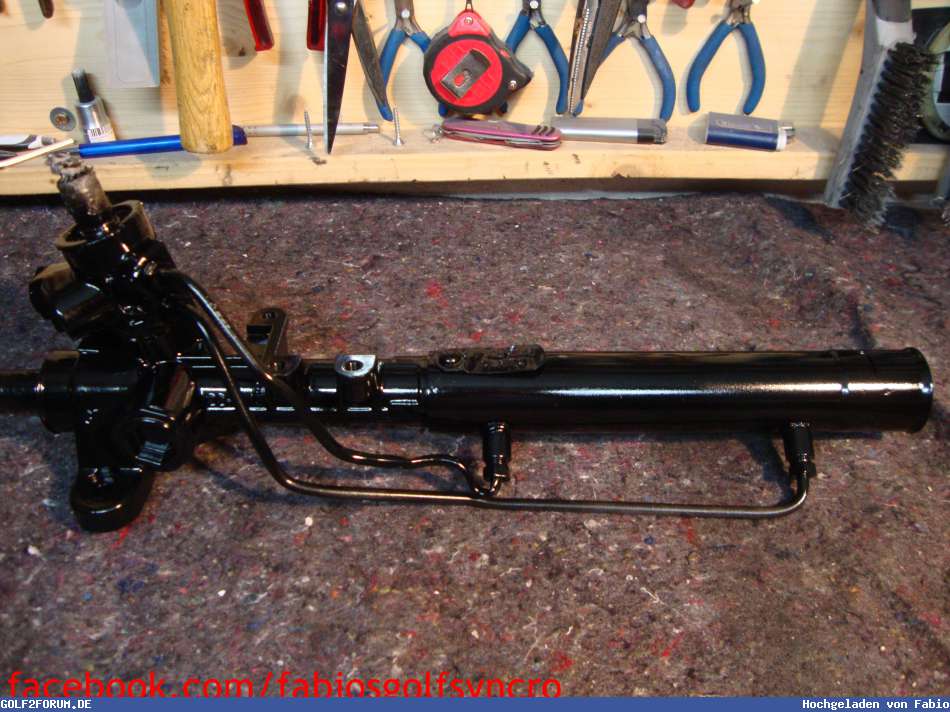

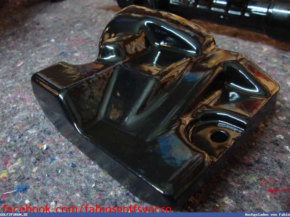

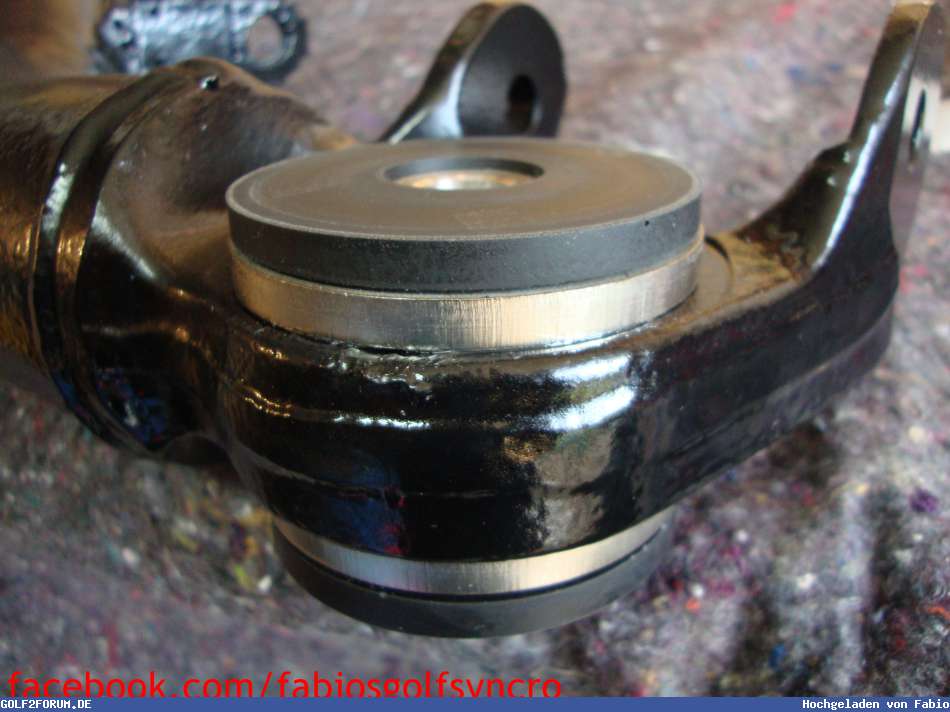

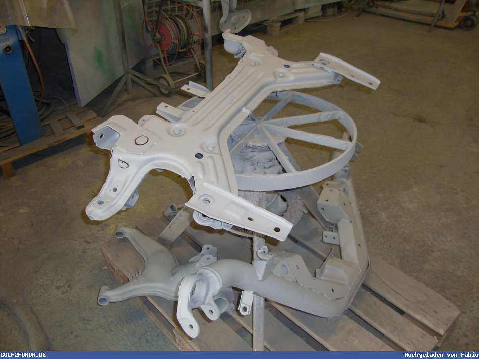

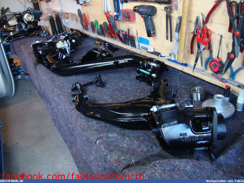

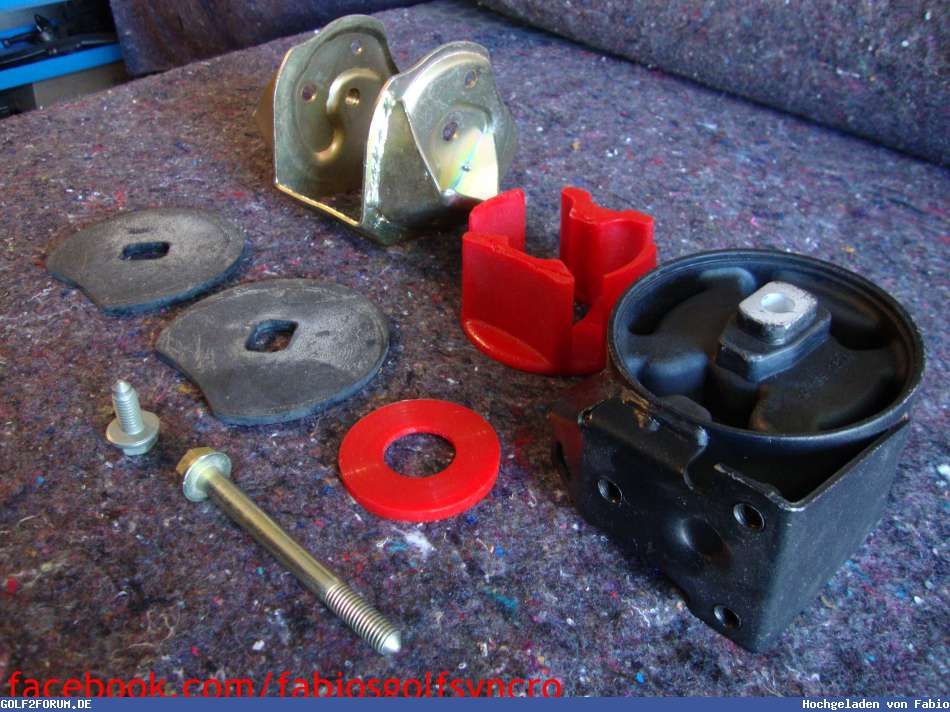

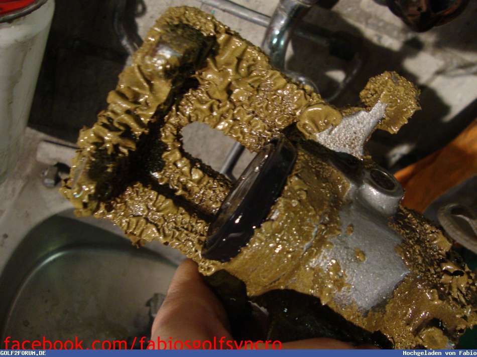

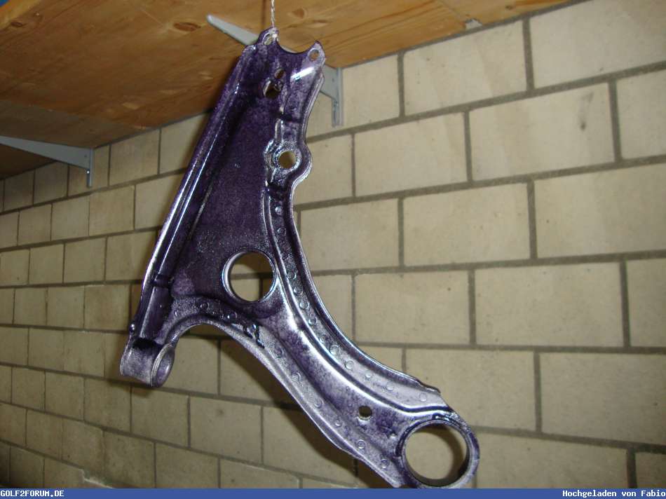

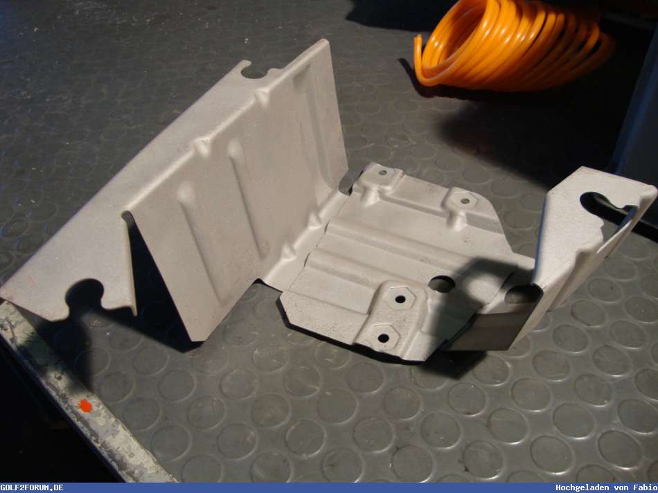

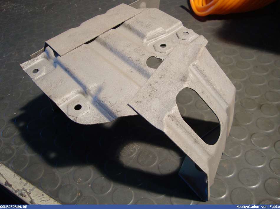

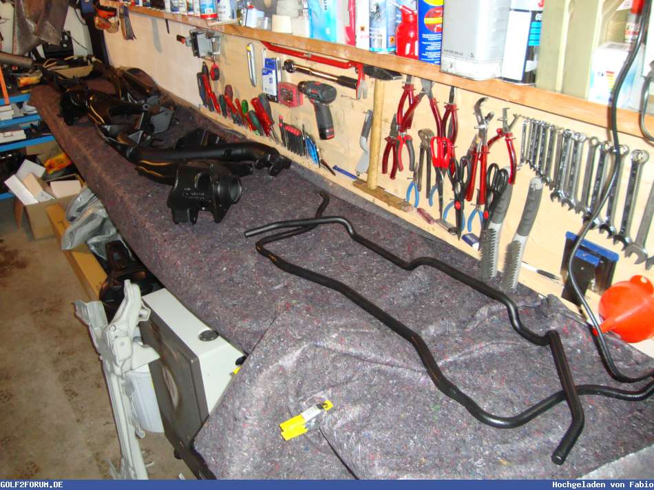

Die letzten Tage ging nicht viel, ich habe am zweitwagen das Fahrwerk eingestellt, da ich beide Achsen zum PU-Lagern und zur Rostkur der Karosse demontiert hatte...
Dann hatte ich noch ein paar Teile sandgestrahlt und einen ersten Querlenker mit einer ersten Schicht Brunox versorgt.
Nun gehts aber 3 Wochen in die Ferien entspannen. Hier noch ein paar Fotos damits interessant bleibt smile
Grüsse Fabio

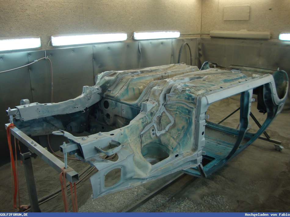

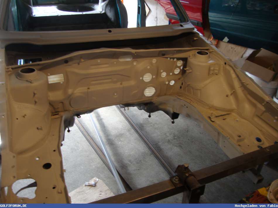

Fotos vom Spengler sind gekommen, das Fahrzeug ist abholbereit! Freude herrschtsmile

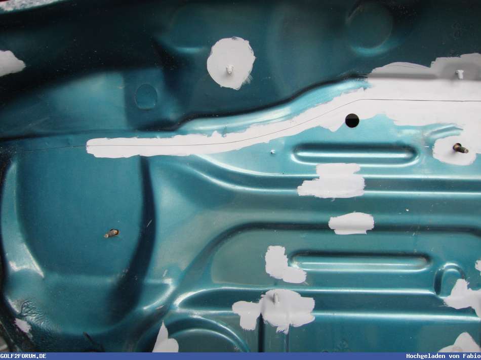

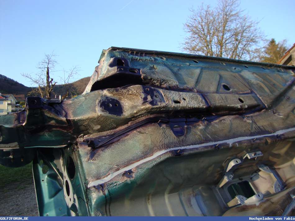

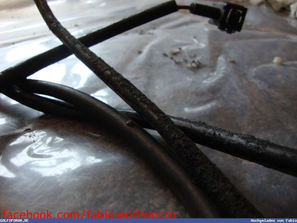

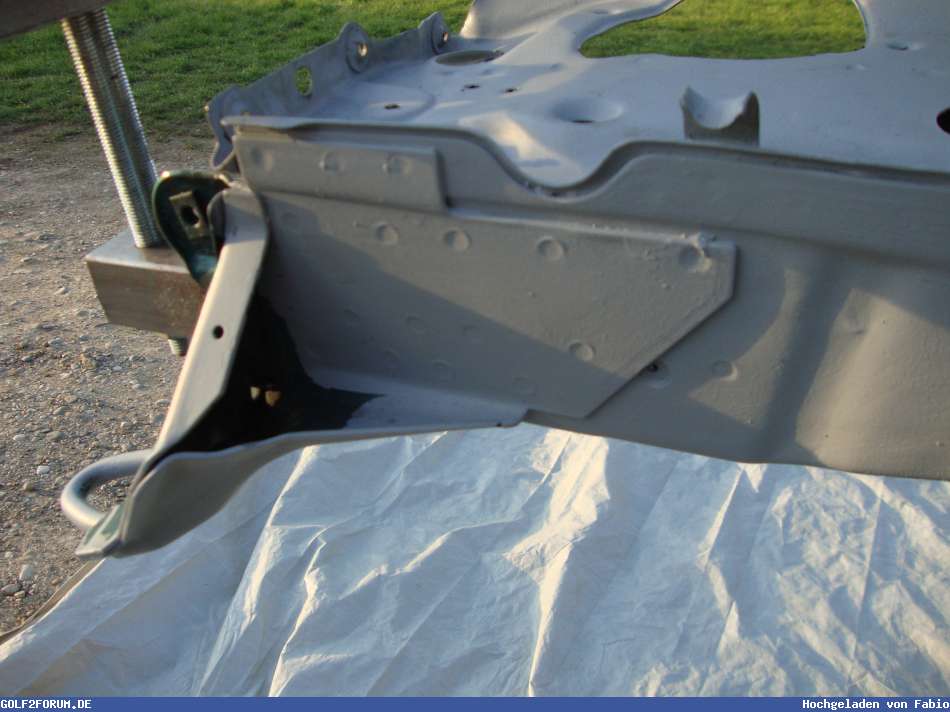

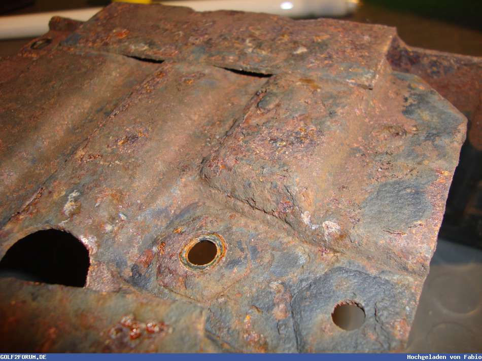

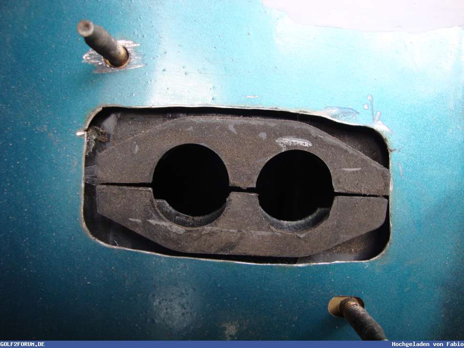

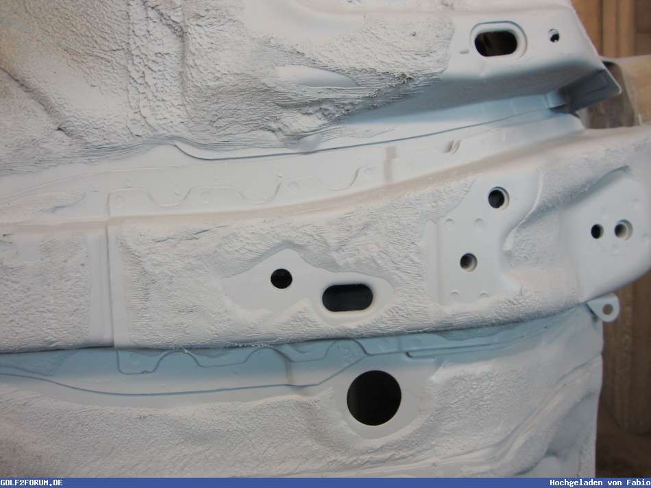

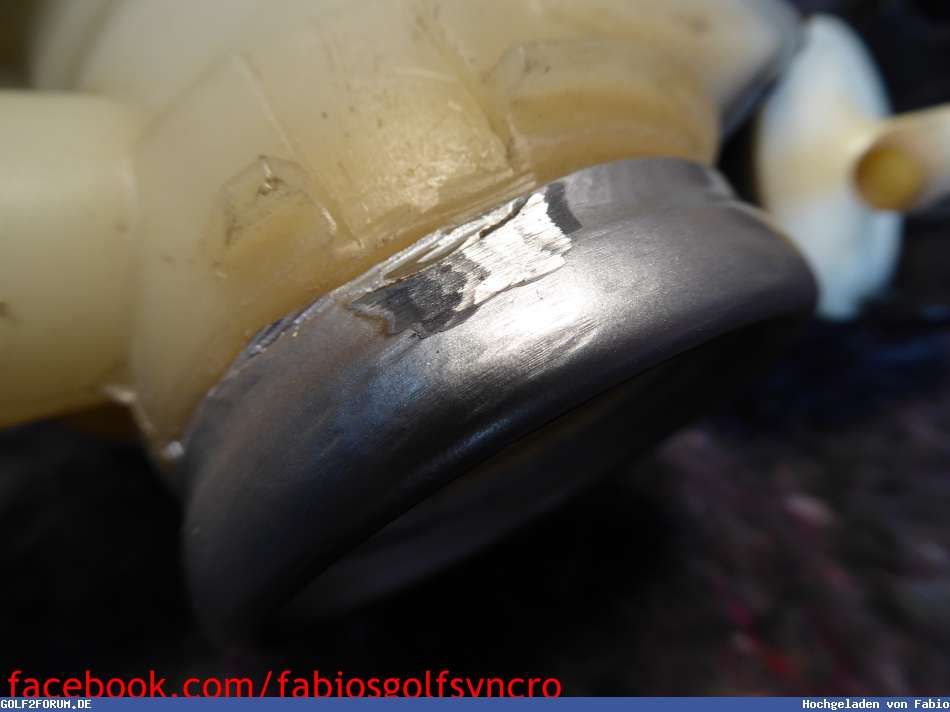

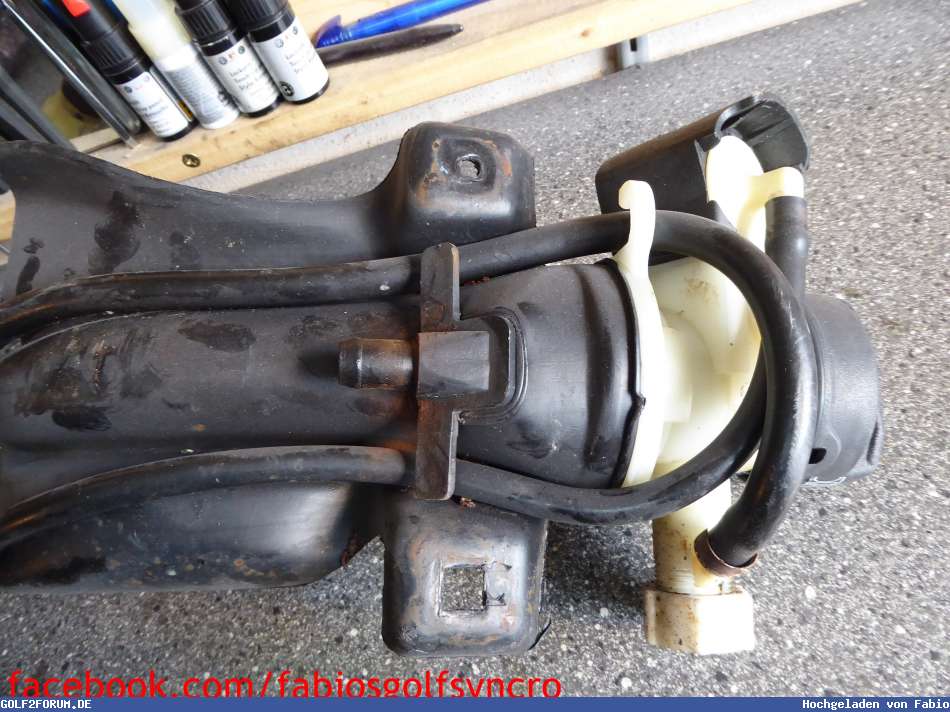

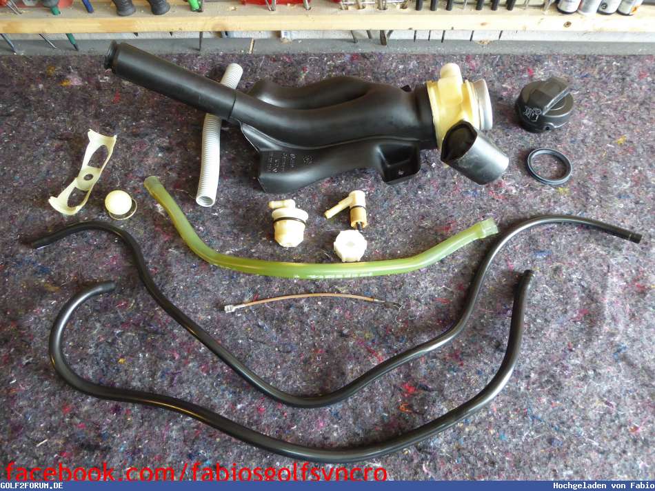

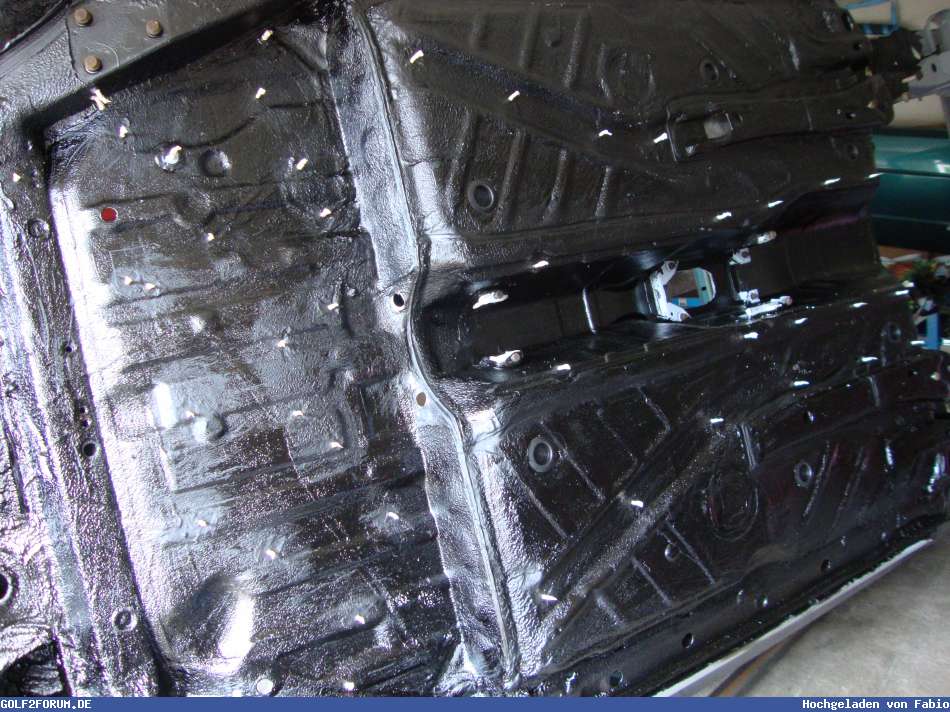

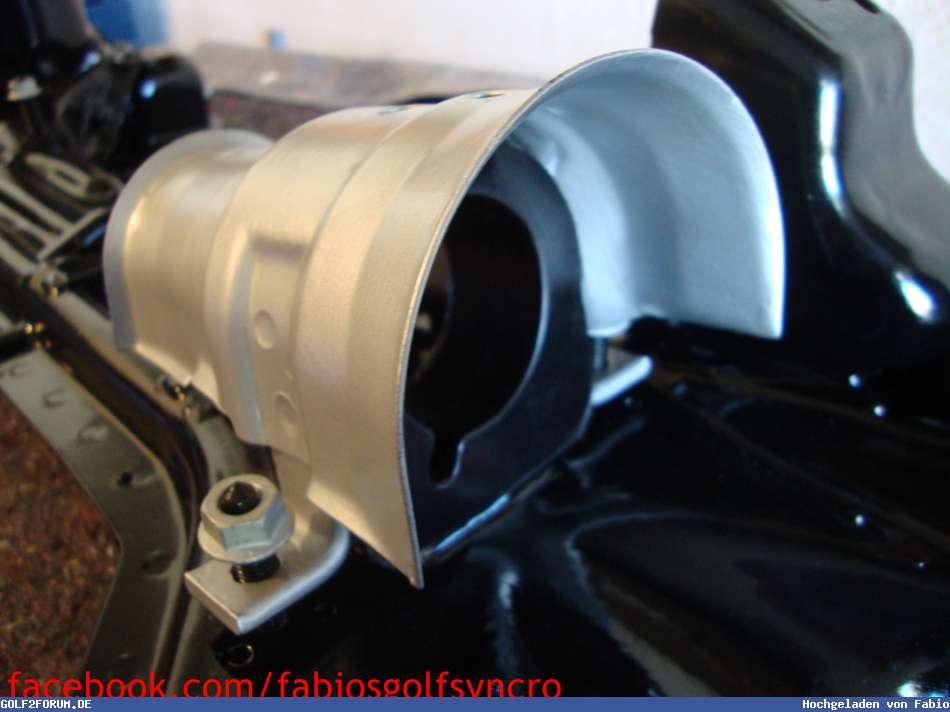

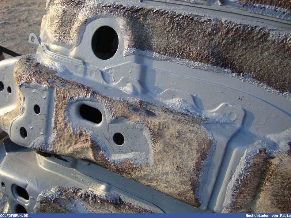

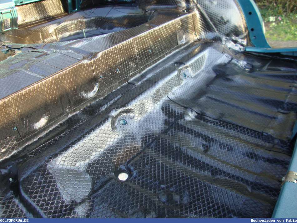

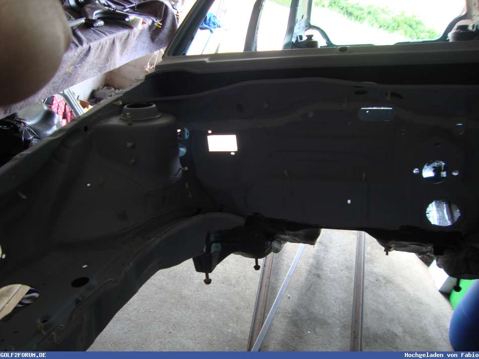

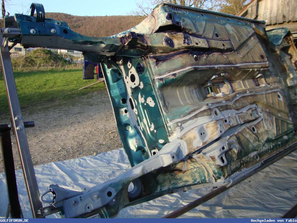

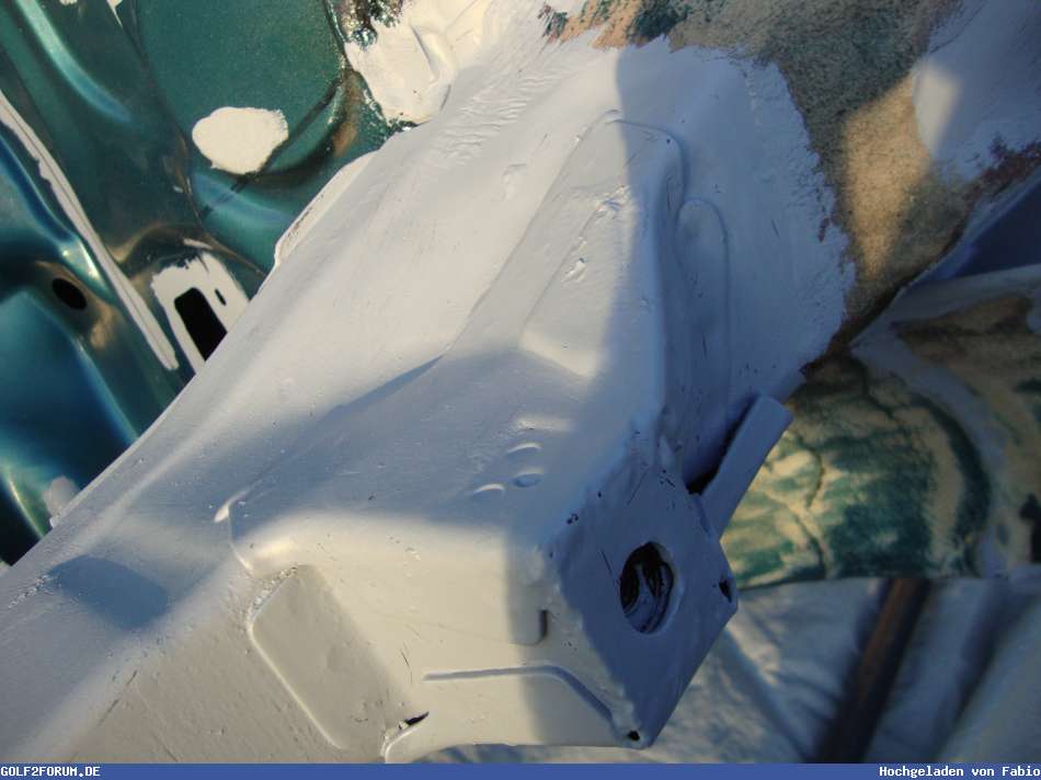

Vor ein paar Wochen hatte ich den Wagen ja vom Spengler geholt, und heute begann ich nun mit dem Instandsetzen des Unterbodens.
Ich hab erstmal damit begonnen, die offensichtlichen Roststellen grob zu reinigen und danach erstmal Brunox draufgesprüht, damit dies noch ein wenig in die Ritzen einzieht.
Nicht erschrecken, dies war natürlich erst der Anfang und selbstverständlich werden alle betroffenen stellen noch gründlich gereinigt werden bevor dann wieder Brunox, als Grundierung, draufkommt.
Soweit war ich mit dem Eindruck des Bodens ziemlich zufrieden, allerdings ist es immer wieder erstaundlich, wie weit sich der Rost durch einen noch so kleinen Defekt im Unterbodenschutz gleich weiterverbreiet und unter dem Schutz weiterzieh...
Aber im grossen und ganzen ist der Boden toll und ich hab noch keine weitere Stelle gefunden welche kritisch wäre...

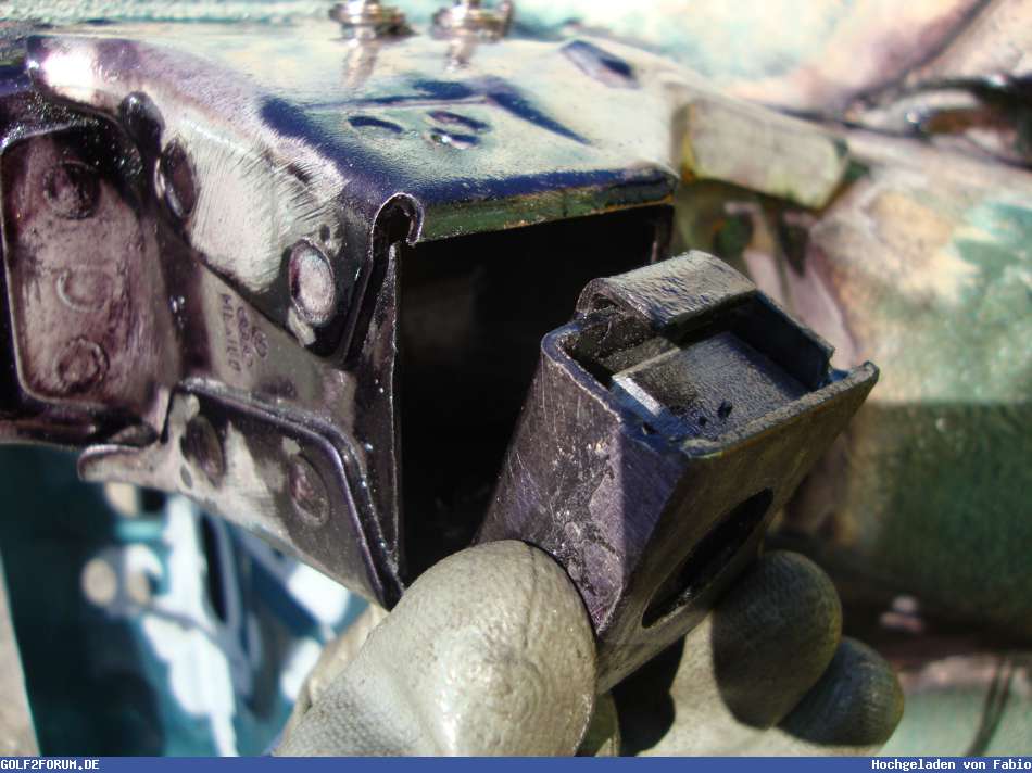

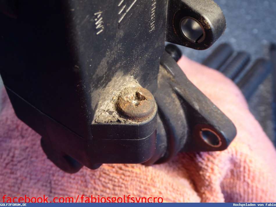

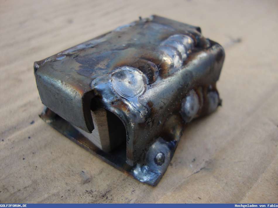

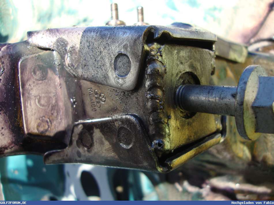

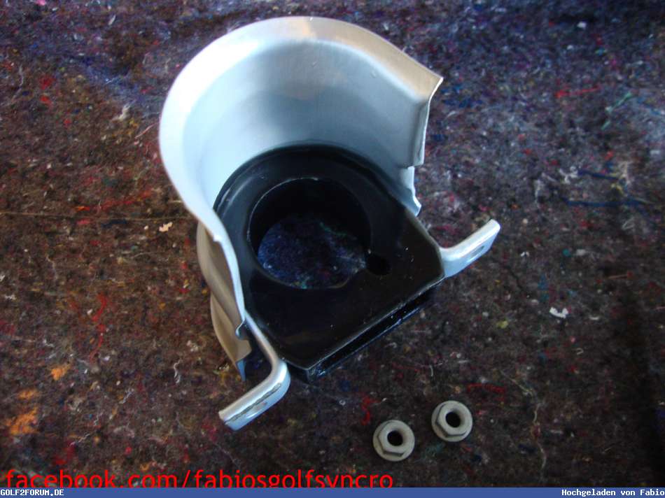

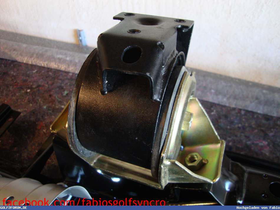

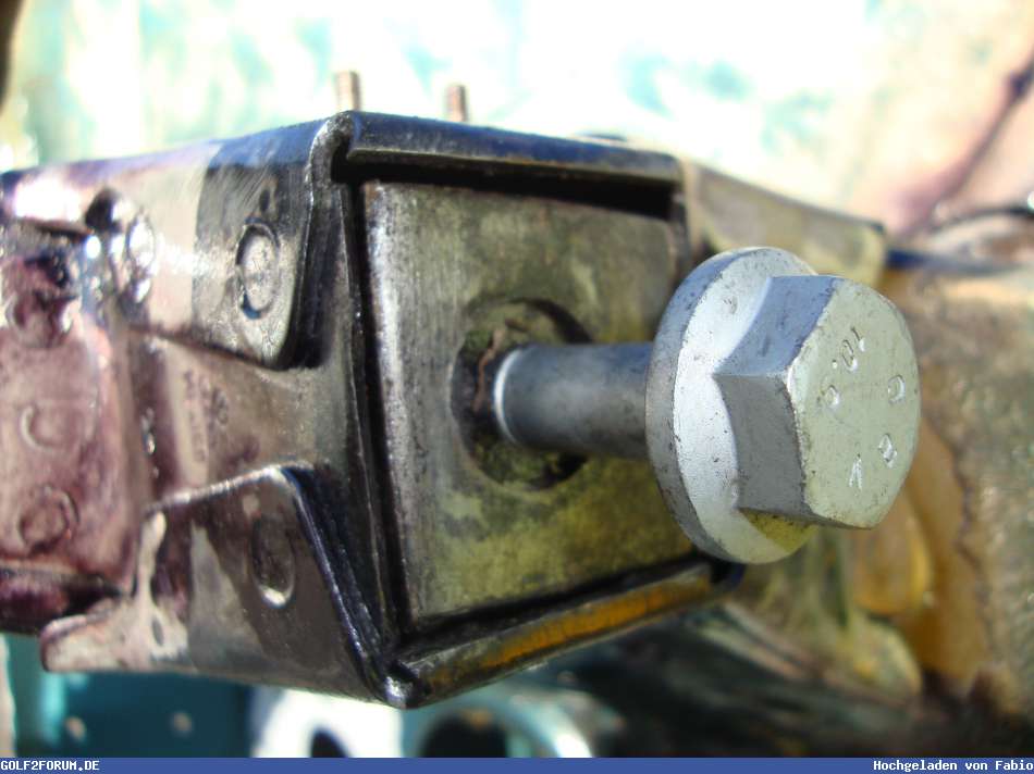

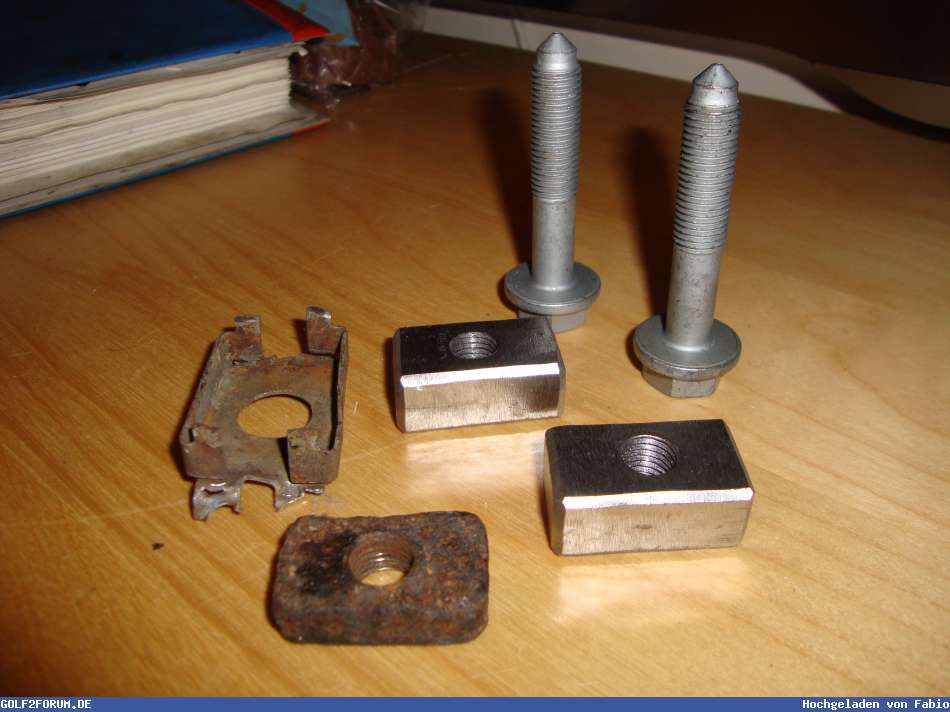

Nun noch eine Frage an die Spezis: in den vorderen Aufnahmen für die Vorderachsträger sind ja die "losen" Muttern. Die sehen ganz schön scheisse aus. Kann man die wechseln, ohne den "Flansch" indem sich die Mutter befindet, zu entfernen und neu einzuschweissen?
Grüsse Fabio

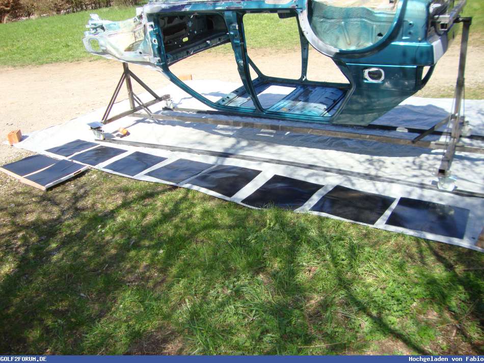

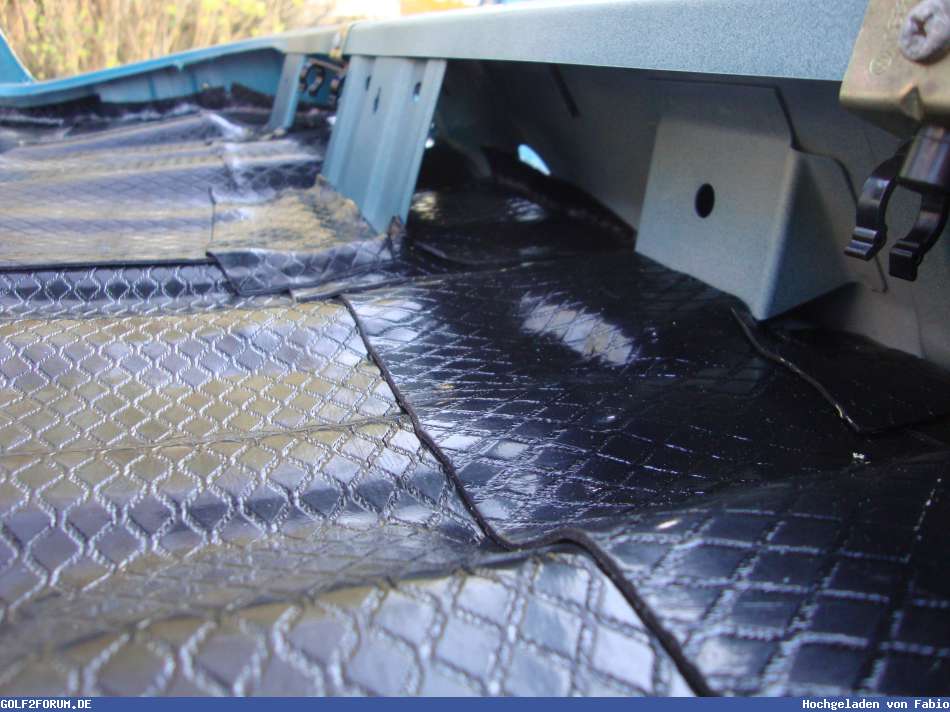

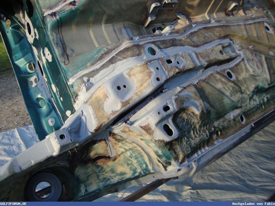

Ich hab den freien Tag heute genutzt, und am Unterboden weitergearbeitet. Die letzten Male hab ich dies ja draussen im Sonnenschein getag, heute wars aber nicht grad so schön draussen. Also direkt in der Garage, ging doch besser von den Platzverhältnissen als ich zuerst gedacht hatte.

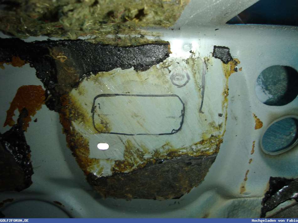

Ich habe noch an einigen Stellen schön aussehende Nähte freigelegt, um zu sehen ob diese unter dem Unterbodenschutz auch so toll aussehen. Ich habe an ein paar Stellen dann doch noch ganz kleine Rostunterwanderungen festgestellt, und die waren aber von aussen, sprich am Unterbodenschutz, nicht zu erkennen. Deshalb habe ich mich nun dazu entschieden, doch die ganzen Nähte am Unterboden freizulegen und zu behandeln, denn so gut wie jetzt wirds nie mehr wieder gehen.
Heute hab ich also die Nähte vom Kardantunnel und einige der linken Hälfte des Unterbodens instandgesetzt. Man kommt gut voran, allerdings ist es eine wahnsinnige Materialschlacht, durch das abschleiffen des Unterbodenschutzes... aber hat Spass gemacht, morgen oder Sonntag gehts dann wahrscheinlich weiter. Hier aber nun erstmal ein paar Bilder:
