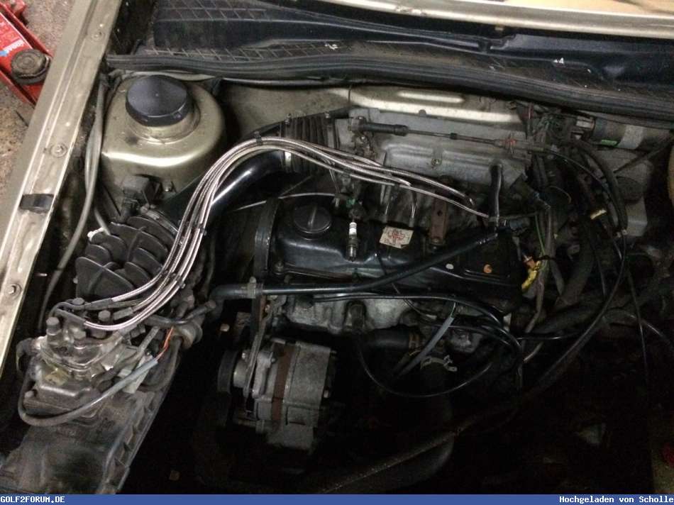

mach mal ein foto vom ganzen motorraum das man teile die du vl nicht hast auch gleichmal ausschliesen kann . .

ich versuche nachher mal zur Diele zu kommen und mache dann ein Bild.
Einfach direkt von oben in den Motorraum?

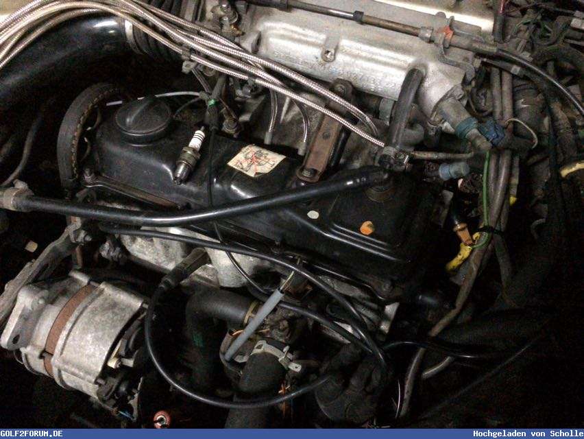

Kannst du damit was anfangen?
.... Eigentlich sollten hier jetzt zwei Bilder sein, geht das mitm handy nicht....?

Neuer Versuch
Beitrag 31.03.2016 21:53 Uhr
versuchs einmal und steck den blauen stecker (KSV) rechts an der ansaugbrücke ab und schau was passiert . .
und kontrollier mal alle schläuche die mit luft zutun haben ob die dicht sind
