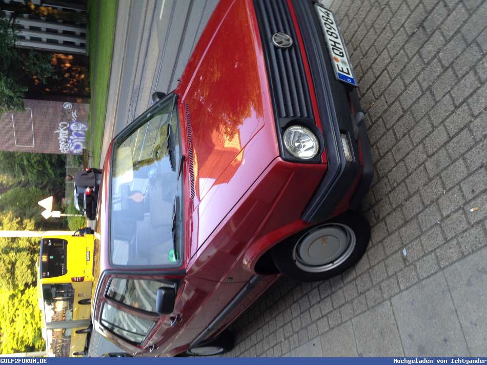

ich bin der Klaus aus Essen 1969 Baujahr ,Koch von Beruf und habe so gar keine Ahnung von der  Autoschrauberei.
Habe mir vor 14 Tagen für 1000 Euro nen Golf II Baujahr 89, 1,6 Cl Automatik gekauft , war sofort verliebt in das Auto weil es so gänzlich unverbaut ist.
Naja, bin dann einem Aufruf aus Passau gefolgt und die 700 Km gefahren um in der 3 Länderhalle ehrenamtlich in der Küche mitzuhelfen, es mussten ja jeden Tag 3000 Helfer verpflegt werden . Auf dem Rückweg ist mir dann, wie ich jetzt weis der Wärmetauscher kaputtgegangen, sass auf einmal im Wasserdampf. Also bin ich Angehalten Motor ausgemacht, Haube auf gewartet, dann Wasser in den ausgleichsbehälter gegossen. Nirgends zu sehen das das Wasser weg läuft. Dann die Temperaturanzeige im Auge behalten. Die Temperatur ging runter, ich habe dann bei geöffneter Motorhaube den Kollegen gestartet, alles lief rund. Also Motorhaube zu, mich an der Sinkenden Temperatur gefreut bis ja bis aufeinmal Schwarzer Qualm ins Auto zog. Also sofort wieder angehalten und ADAC gerufen. Der hat mich bis zur nächsten Werkstatt geschleppt und zwar nach Wörth an der Donau. Da steht das Wölfchen jetzt immer noch. Die Werkstatt hart gerade angerufen und mir das der mitgeteilt das der Wärmetauscher kaputt gegangen ist, und das das Absinken der Temperatur mich nicht hätte veranlassen sollen den Kollegegen wieder zu Starten weil jetzt wohl zumindest der Zylinderkopf hinüber ist oder der gar nen Kolbenfresser hat, jedenfalls springt das Auto jetzt nicht mehr an.
Die Werkstatt hätte für die Reparatur nun gerne 1500 Euro wenn Sie es Reparieren, wenn er nen Kolbenfresser hart müsste auch nen Austausch Motor rein. Also was soll ich nun machen. Das Auto steht 600 km entfernt und ich hab kein Hänger um es nach Essen zu transportieren. Nur ungerne würde ich die noch sehr gepflegte Karosse in die Presse geben.

Hallo Klaus,
ist natürlich verdammt ärgerlich, da hilft man schon ehrenamtlich bei der Flutkatastrophe alle freuen sich und dann verreckt von einem freiwilligen Helfer sein Auto!
Geht es dir primär ersteinmal darum das dein Golf wieder bei dir in Essen steht oder um die Reparatur?
Du hast nicht zufällig Facebook?, man könnte über unsere Fanseite (etwas mehr als 1200 Fans) eine Hilfsaktion starten!, vielleicht ist ein Golf interessierter dort in der Nähe mit einem Trailer der ebenfalls an den Flutfolgen direkt oder indirekt beteiligt war und als Dank eben dir dein Auto bringt wink einen Versuch wäre es doch wert oder nicht?
Aufjedenfall sind 1500€ viel zu übertrieben! lass den da bloß nicht in der Werkstatt reparieren!
Einen Motor bekommt du für ~ 250€ (wenn überhaupt!), und dann jemanden finden der Ihn dir einbaut (für einige €s dürfte auch nicht schwer sein)!

Die 1,8L sind sehr robust. Kopfdichtung wechseln, dazu gleich den Zahnriemen und nen Kundendiest machen + neuen Wärmetauscher und los gehts.
In meinem Cabrio (1er) mit 1,8L 95PS Maschine ist mir mal ein Kühlwassershclauch unten geplatzt. Gemerkt hab ich es als der Kopf so heiß war, dass die Temp Anzeige auf Max stand und das rote Licht leuchtete.
Danach einfach abkühlen lassen, neuen Shclauch montiert und er lief wieder. Leider nicht 100% wie vorher aber er lief tadellos.
Hab grad geschaut, wären für mich leider auch 1500km wenn ich dir den bringen würde.. Das Trailern wär kein Problem...

Ja ich bin bei facebook, ich heisse da Ichtyander Lobo. Natürlich geht es in erster Linie darum das er wieder in Essen steht, hier wüsste ich dann was zu tun ist. Ich hätte aber auch nichts dagegen wenn ein paar Golfverrückte die Karre wieder Flott machen. Während die schrauben stelle ich mich für alle Helfer an den Grill und bekoche die fleissigen, ich bin halt ne absolute niete wenn es um autos geht, aber kochen kann ich dafür mehr als gut...

Hi 88er, ich nehme bei dir den guten Willen für die Tat, aber die Karre springt nicht mehr an , weiss nicht ob da Zylinderkopf glattziehen reicht. Nen Angebot für nen Motor habe ich schon, und der liegt bei , nah du kleiner Prophet wo wohl...? genau ..  bei 250 Euronen...
Aber irgendwie sehe ich noch nicht das hier alle Komponenten zu ein ahnde finden..

Das einfachste wäre gewesen wenn du einfach die beiden Schläuche vom Wärmetauscher abgezogen hättest und diese miteinander verbunden hättest tongue, aber hätte hätte Fahrradkette... jetzt isser nunmal defekt damit muss man nun Leben!, primäres Ziel daher den Wagen irgendwie nach Essen zu bekommen.
Hast du denn in deiner Versicherungspolice keinen Schutzbrief? sprich das dein Wagen nach dir geschleppt wird?

250€ ist zu viel für so eine alte Maschine.
Ich hole mir am Freitag für 250€ einen 2.0 8V Motor mit 115Ps vom Golf 3! mit Getriebe und allem. Ich würd max 150 für einen älteren Motor ausgeben wink

leider nicht: Hab das Auto erst ne Woche und die Versicherung über check 24 abgeschlossen und das mit dem Schutzbrief übersehen.leider
